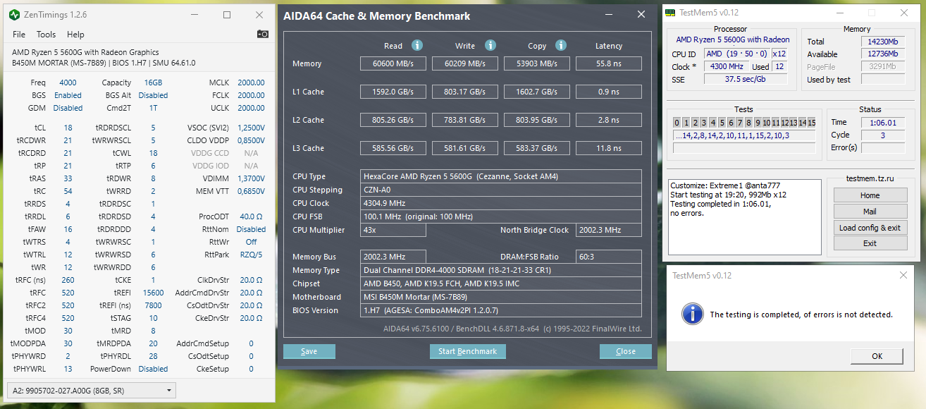

mescal писал(а):
смущает время прохождения теста и постоянно разные показатели aida64,что я делаю не так??
Привет,
Если чипы H8C (SPD прошита не тщательно, поэтому Тайфун точно выдать инфу не решился - посмотрите маркировку на стикере), то выжимка из них на этом проце при 4000 примерно такая https://forums.overclockers.ru/download ... &mode=view Если же чипы след ревизии - H8D, то может ехать примерно так https://forums.overclockers.ru/gallery/ ... e_id=66677
Если вторички и остальное поджато хорошо, на процах с подобной компоновкой скорость записи и чтения в АИДЕ, как правило, равна, а копирования - на 5000-8000 ниже, в зависимости от чипов.
Время прохождения Икстрим конфига у вас слишком большое, да - меняли что-то в нем может?

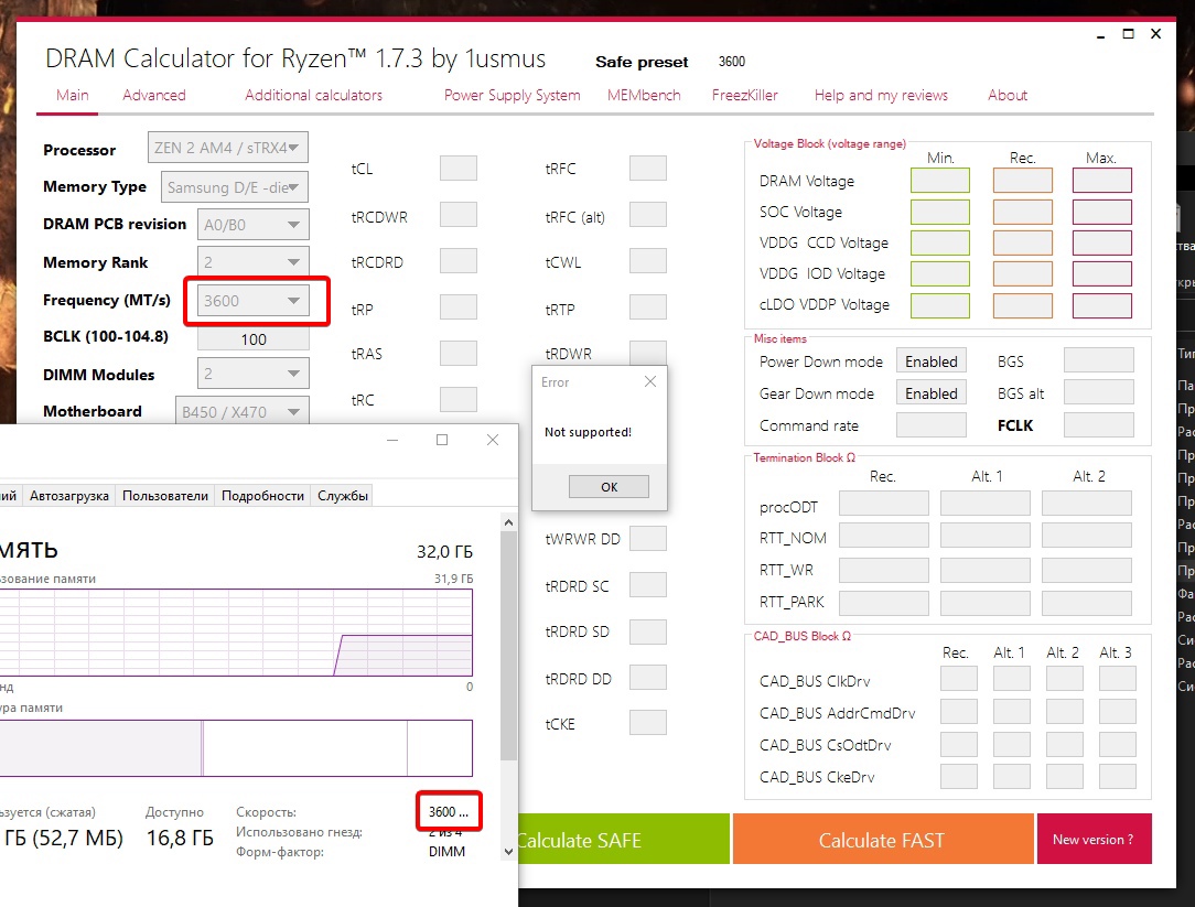

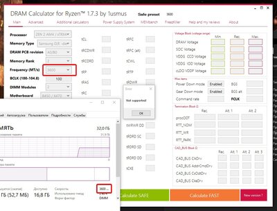

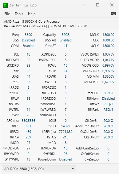

Как подобрать тайминги на чипах Samsung D-Die? Не разбираюсь в разгоне, точнее знаю как выставлять первички и вольтажи, дальше мои познания заканчиваются, калькулятор пишет, что не поддерживается частота выше 3400Мгц, буду благодарен за помощь, вся информация ниже
Ошибка в калькуляторе

ZenTimings
t1y92tFYOOw.jpg [ 96.34 КБ | Просмотров: 627 ]

The KMS А можно ваш ZenTiming глянуть? У нас вроде одинаковые плашки, хотя я понимаю, что ехать они могут по-разному. Пришлите пжлста :not_i:

Где скрин ZT?
