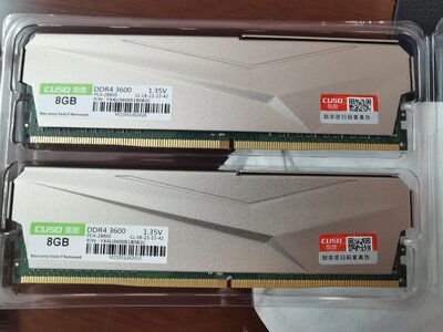

коллеги, у кого память cuso xmp 3600 18-22-22 помогите готовыми настройками? ранее использовал на интеле. в частоту память не смогла. но я с нее выжал вполне приличные тайминги 3600cl16-18-18 cr1, но с этми таймингами на asus tuf b550m plus не стартует от слова вообще. кстати где сброс биоса на этой мамке и где сохраняются профили? :?:
тайфун бернер чипы памяти не распознает и калькулятором воспользоваться не могу.

Alexshanghai для начала запусти память, напряжения дефолтные из шапки, частота 3200, первичные 16-18-18-18-38, больше ничего не трогай. Профили и сброс в мануале же, там все стандартно для Asus.

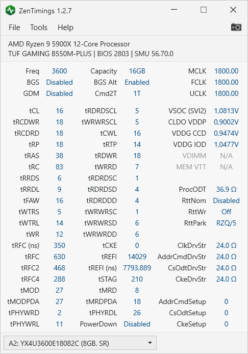

в общем в XMP поменял первички. тестмем асмус версия 3 без ошибок... перед этим биос обновил. был какой то старый и до кучи у меня комп не стартовал с ним :shock: хотя после сборки все нормально было. а сегодня включил и черные экраны. через сброс загружался писал про ошибку видео карты. после обновления биоса вроде все ровно.. был 24 теперь 28. какие тайминги из вторичек в первую очередь менять?

Alexshanghai , потестируй, потом первичные ещё ужать нужно будет. Интересная память конечно, без танцев с сопротивлениями, GDM off поехал сходу.
