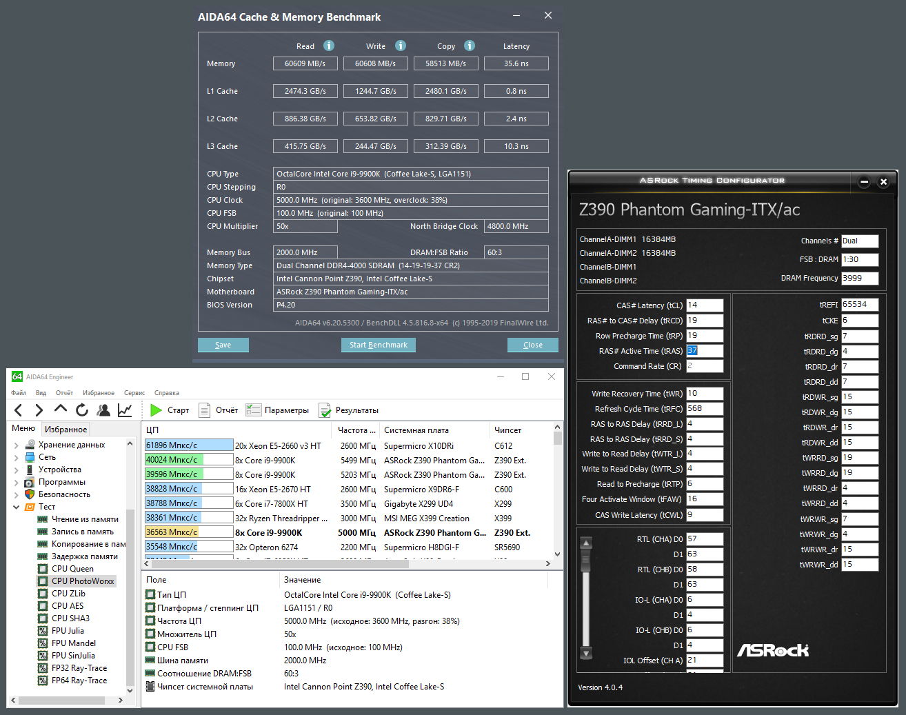

POKOT писал(а):
Подскажите пожалуйста, есть смысл еще тайминги ужимать для моего комплекта?
Ужимал по таблице первичные и вторичные.
57050
Попробовать tcwl 12, trtp 6

Регистрация: 09.11.2019
Откуда: Карелия|СПб
POKOT, привет, земеля.
tRRD_L=6
tCWL=12
tCWL_MR=12
tRTP=6
tRTP_MR=6
tCKE=3
tCCD=4
tCCD_L=6
tRDRD_sg=6
tWRWR_sg=6
tRDWR_sg=10
tRDWR_dg=10
tWTR=2
tWRRD_dg=20
tWRRD_sg=24
Все _dr и _dd поставить 1-ки, если модули не двуранг.
1 Вопрос - почему не 3800-4000? Зачем 2933...

odvolk10 Привет, земляк. Память в авторазгоне 4000 сразу берет, матплата позволяет, но смысл? Камень ограничивает 2666 МГц, а 2933 с малым запасом.
Память брал такую, чтобы как раз тайминги ужать по максимуму, пока камня должно хватать для 1660Super в FHD. А в будущем погнать память, как на камень и видео цены упадут(но это не точно).
odvolk10 писал(а):
tWTR=2
видимо tWTR_S=2 ?
i5 12400F*MSI B660M MORTAR*2хBL16G30C15U4B.M16FE*2хSSD M.2 NVME*PalitRTX4070TiGameRock*ChieftecPolarisPPS-850FC-A3*Lian Li Lancool 215 Snow

POKOT, камень ничего не ограничивает, вопрос в IO/SA напряжениях, но они у всех индивидуальны и даже у младших могут быть ниже, чем у старших и наоборот.
Я бы рекомендовал забраться в 4000 16-21 хотя бы, а лучше 102.8 шина проца и тд. Смотри мои настройки выше. 2666 работало бы на H и B чипсетах максимум, на Z нет ограничений. Ставь смело :) Можешь также в телегу постучаться, ник тот же. Ниже 3600 я бы не опускался.
tWTR=tWTR_S. Просто на MSI они без _S окончаний.
