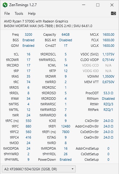

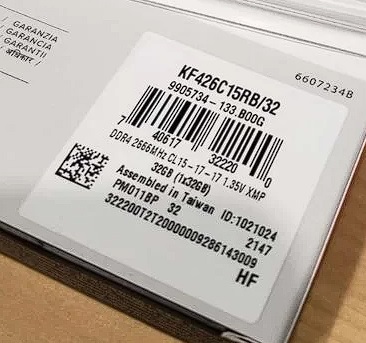

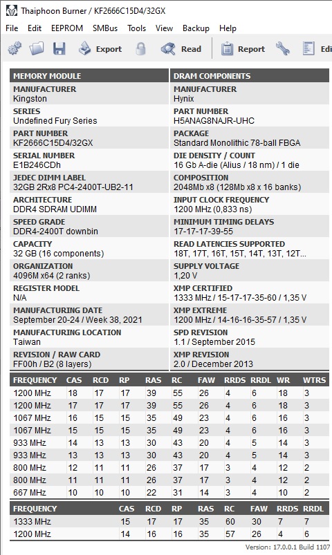

Всем привет. Есть у меня такая память Kingston FURY Renegade KF426C15RB/32 - 2 по 32 Гб + R7 5700G + MSI B450M Mortar Max
Есть мысли по разгону?

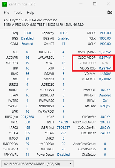

kiberman vsoc у меня подобран и стоит 1.0875в
Я именно про те 3 параметра,что указал выше
Безымянный.png [ 31.8 КБ | Просмотров: 1068 ]
VDDG CCD так же 1в стоит
Старый скрин,сейчас ZT не отображает эти напряжения,как и MCLK\FCLK\UCLK
Дошел до NX mod,при отключении которого,якобы у кого то бустится скорость памяти,у меня вообще никакой реакции,ни на скорости,ни на задержке...
Ryzen 7 5700X[4.5hHz]|IH-THOR|MSI B450A-PRO MAX|Crucial Ballistix 3800|RX6900XT XFX MERC319|TT Toughpower XT 775W|ASUS TA-U1

Qvak любые 16Гб чипы здесь все еще редкость, поэтому действуем по гайдам самостоятельно.
Быстрейший КП вашего проца точно позволит что-то выжать.
На 3600, как минимум, полагаю можно надеяться. Первички - вопрос. Если сходу, 16-22-22-22 44 66 vDIMM 1.45 vSOC 1.1v пробовал бы. А так, надо крутить да смотреть…
