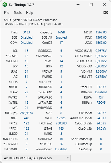

Привет! Можно ли оставлять такие напряжения и сопротивления? Взял их из калькулятора. Абсолют от Анты проходит.
VDIMM 1.38
ZenTimings_Screenshot.png [ 32.39 КБ | Просмотров: 655 ]
Регистрация: 08.09.2006
Фото: 142
HLove можно, безо всяких опасений

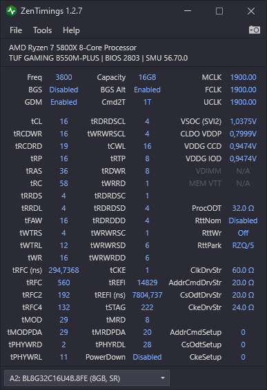

Регистрация: 04.02.2018
с такой материнкой и чипами hynix H5AN8G8NMFR-UHC это потолок?
что думаете?

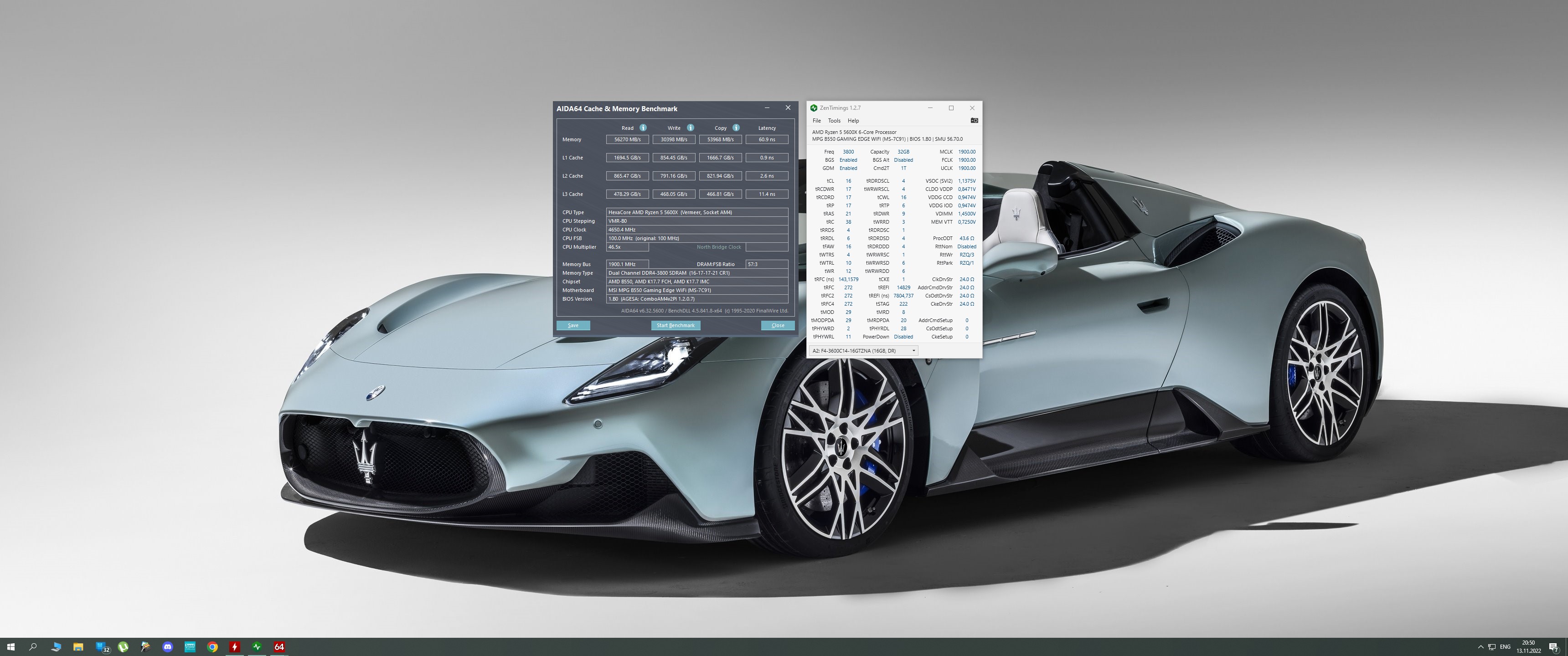

Алелуйя! Спасибо вам огромное. Мои планки поехали, тест ок, игра ок, все ок. Значения скорости чтения/записи - огонь. Ненарадуюсь ))))
1111.jpg [ 500.39 КБ | Просмотров: 481 ]
Если ТМ5 и LinX без WHEA проходит, да еще и в вашей многострадальной игре все наконец ОК, отлично)) Правда, остается непонятным, в чем же состоял косяк, ну да ладно…
