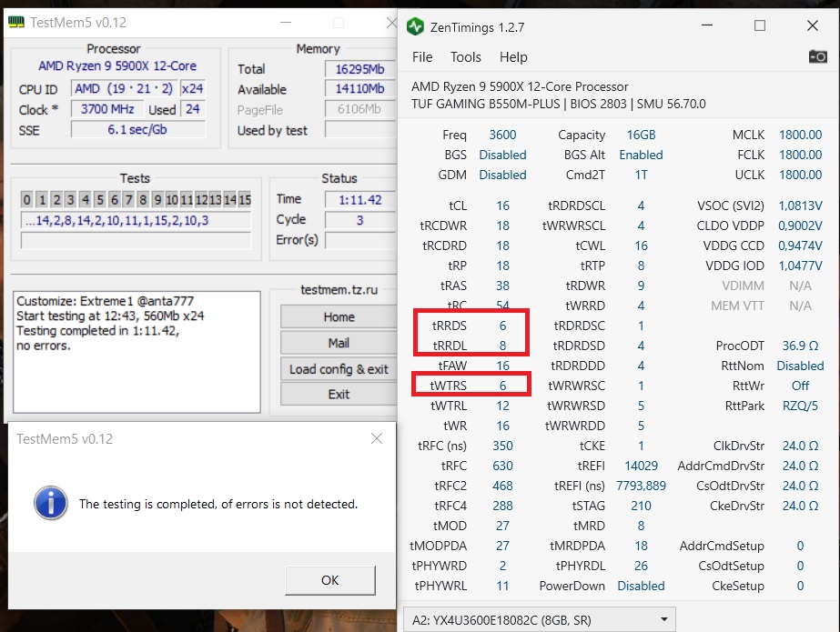

, потестируй, потом первичные ещё ужать нужно будет. Интересная память конечно, без танцев с сопротивлениями, GDM off поехал сходу.
погонял с утра. выделенные тайминги при снижении начинают сыпать ошибками в tm5
что то еще нужно подправить или уже нормально?

Alexshanghai сделай GDM=enabled

The KMS писал(а):
сделай GDM=enabled
так увеличится задержка :?:

Alexshanghai ужмутся вторичные лучше, задержка +- будет одинаковой.
