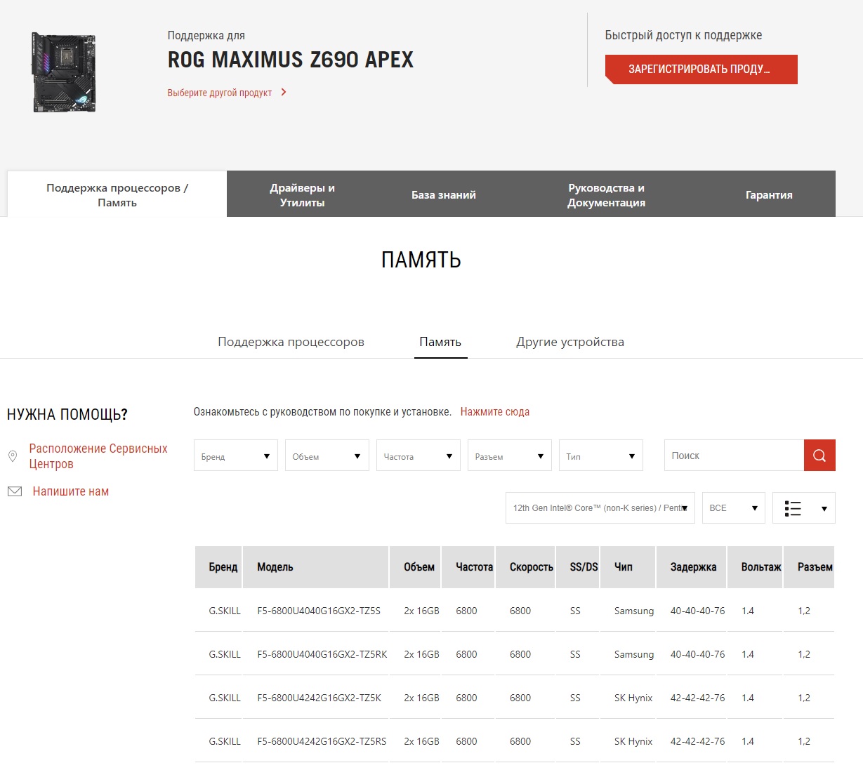

garison87 Покупал в ДНС.
В QVL листе такой памяти нет PVV532G620C40K.
Да и в целом, поддерживаемая частота 4000 МГц, 4800 МГц, 5200 МГц, 5400 МГц, 5600 МГц, 5800 МГц, 6000 МГц заявлена в описании Арех.
Получается все, что выше 6000 не подпадает под гарантийный случай?

legenden ты QVL лист в книжке к материнке чтоль читаешь?

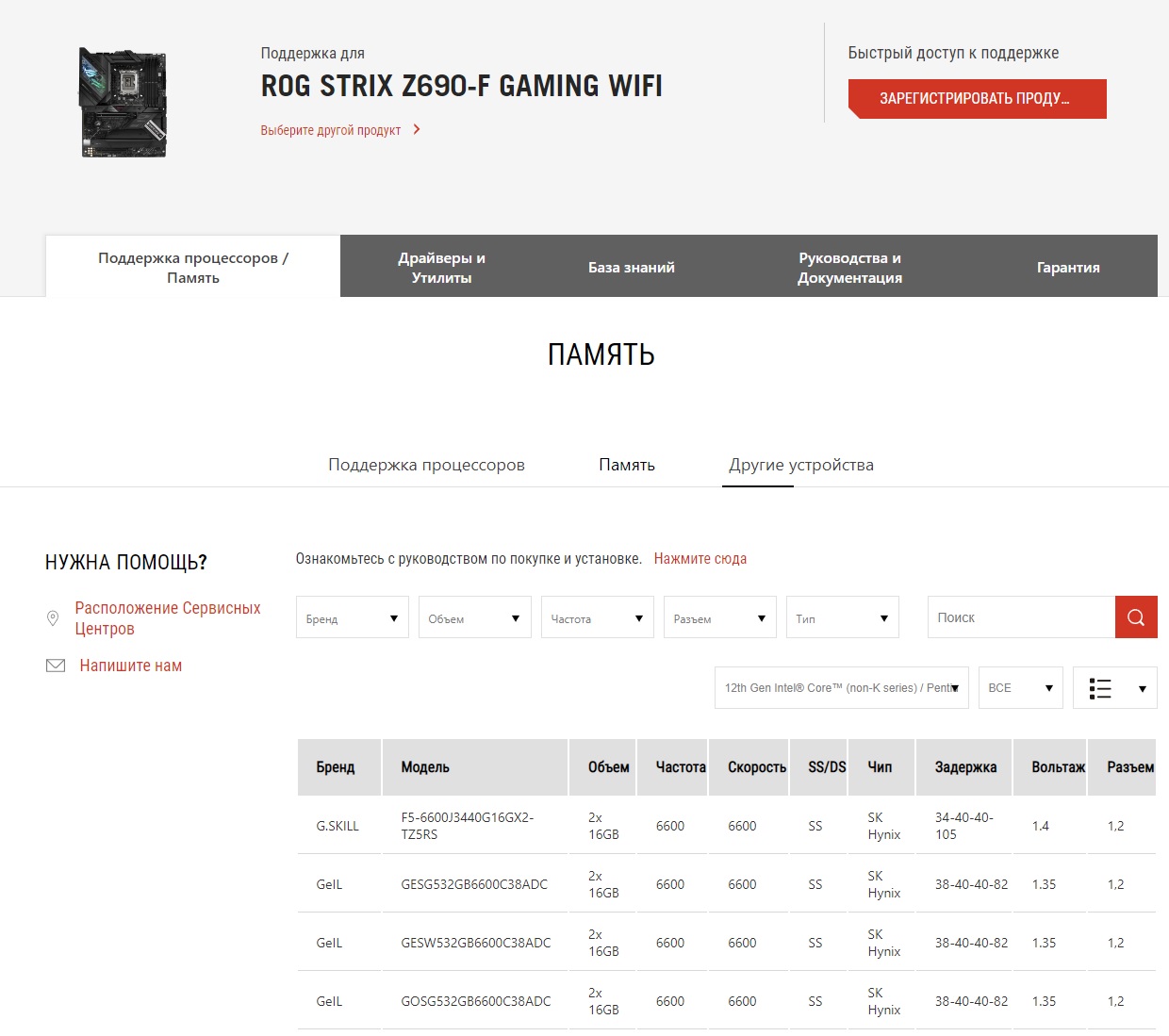

а вообще по Z690-F гскил 6600 теперь есть в QVL
можно в гарантийку сдавать))))) думаю биос последний не накатили.
ф.jpg [ 168.63 КБ | Просмотров: 983 ]
орех.jpg [ 167.94 КБ | Просмотров: 990 ]

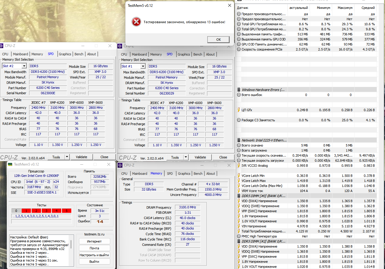

Регистрация: 20.01.2016
garison87
garison87 писал(а):
а какие моральные принципы мешают открыть хотя бы CPU-Z на вкладке SPD и посмотреть, что там реально стоит?
Не было возможности на тот момент.

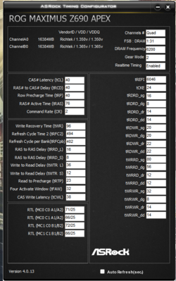

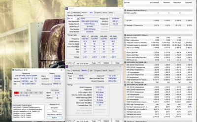

Вот такие настройки. Обновил биос, картина не поменялась.
Ссылка на скрины BIOS https://imgur.com/a/TwmAhtk
6200.png [ 288.19 КБ | Просмотров: 938 ]
Регистрация: 30.09.2007
Откуда: Tver
Фото: 29
память должна проходить тесты в стоковом XMP , а тут первички выставлены на 1.4-1.45в минимум, а про tRAS я вообще молчу :facepalm: Андрей увидит - отошлет на OCN к гуру практического оверклокинга :lol:
Выставите профиль и никакой самодеятельности и потом прогоните тест, по вашему нормально снизить CL на 10!!! пунктов RCD и RP на 3 и потом говорить, что у Асуса все плохо, а у Асуса просто плохо с логикой их пользователей :-)
Russian Overs Team

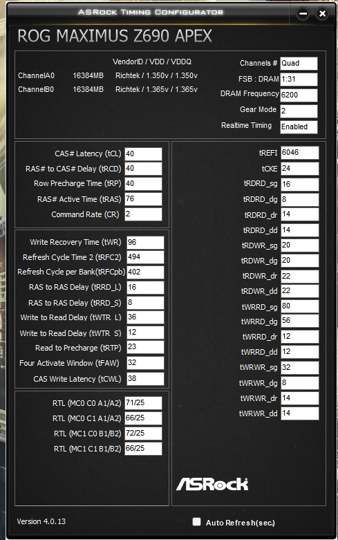

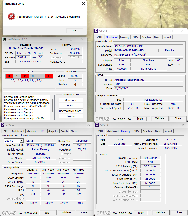

garison87 Ну я и прогонял на 6200 с понижением таймингов и повышением напряжения...
Посмотрите скрины биоса по ссылке https://imgur.com/a/TwmAhtk
Нет опыта с ддр5.
Щас XMP еще сделаю.
upd. XMP
6222.png [ 454.76 КБ | Просмотров: 925 ]
13900k/Z690Apex/Ram 6800

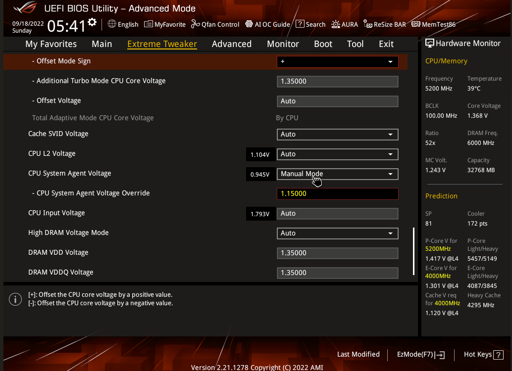

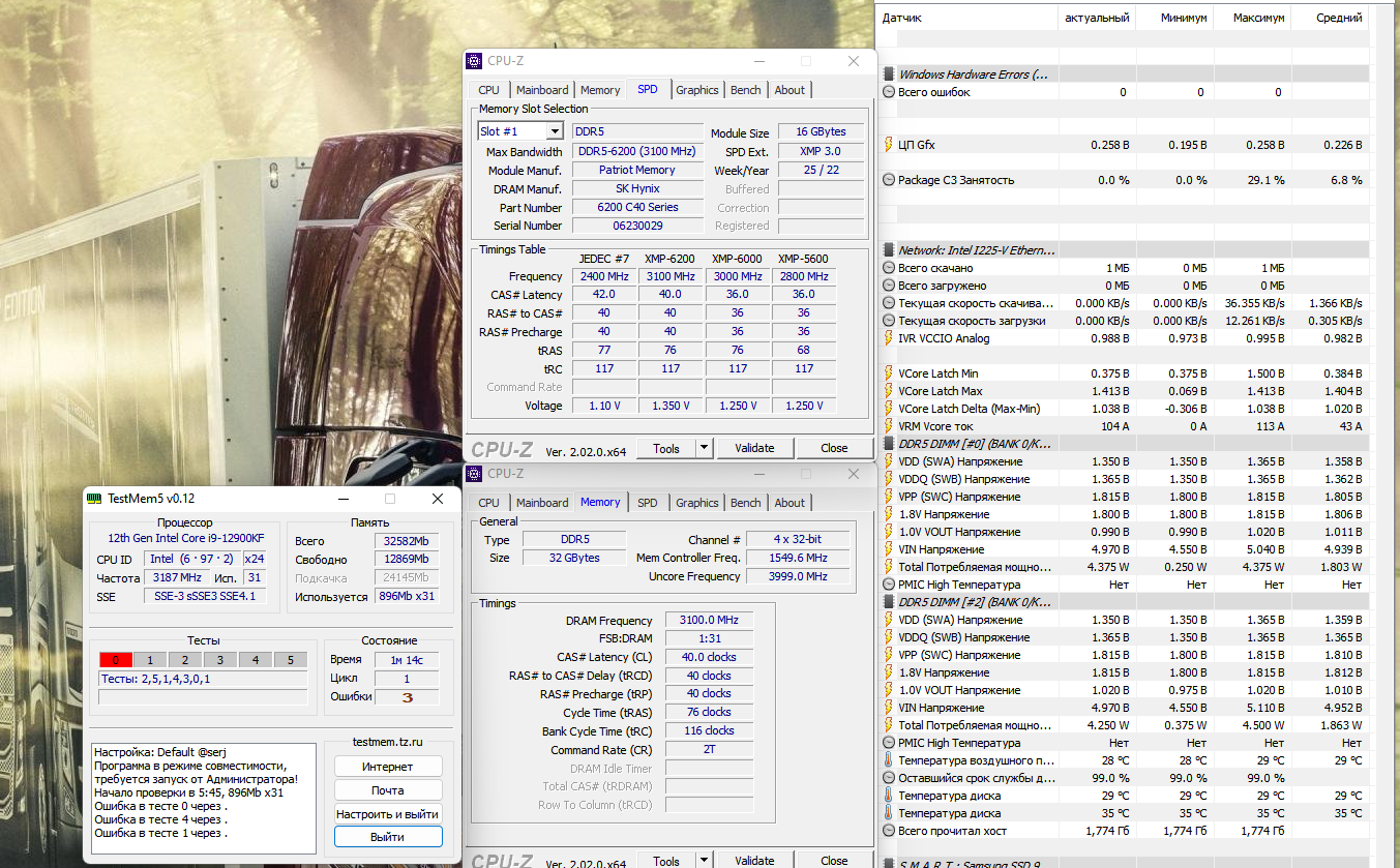

legenden значение SA в 0.9 не смущает? Поставь 1.15 для начала.
Russian Overs Team
garison87 Ошибки сыпет все равно...
Screenshot_3.png [ 234.28 КБ | Просмотров: 912 ]
Screenshot_2.png [ 182.14 КБ | Просмотров: 915 ]
Screenshot_1.png [ 765.92 КБ | Просмотров: 915 ]
