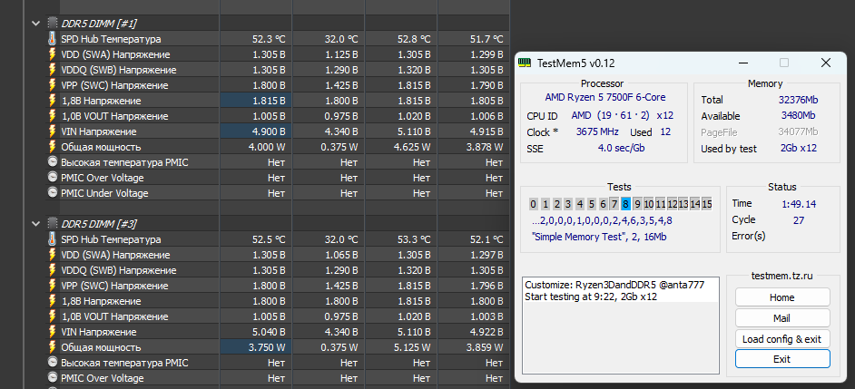

Взял KingBang за 100$, 16GBx2, a-die, CL30 6200 mhz 1.3V, работает как часы. По температуре на скрине 52 градуса. Три года назад Tradienz b-die взял за 300$ (8GBx2).
Прошлая плашка GSkill у меня сгорела из-за не достаточного прилегания радиатора к чипам.
Снимок экрана 2024-02-13 111148.png [ 77.03 КБ | Просмотров: 905 ]
ASROCK TAICHI B650E, RYZEN 7700 - CURVE -30, KINGBANK A-DIE 32GB 6400 MHZ CL30 1.35V / GIGABYTE RX 9070 (XT-mod) 16GB OC / Silverstone ST1500-GS 1500W 80 Gold

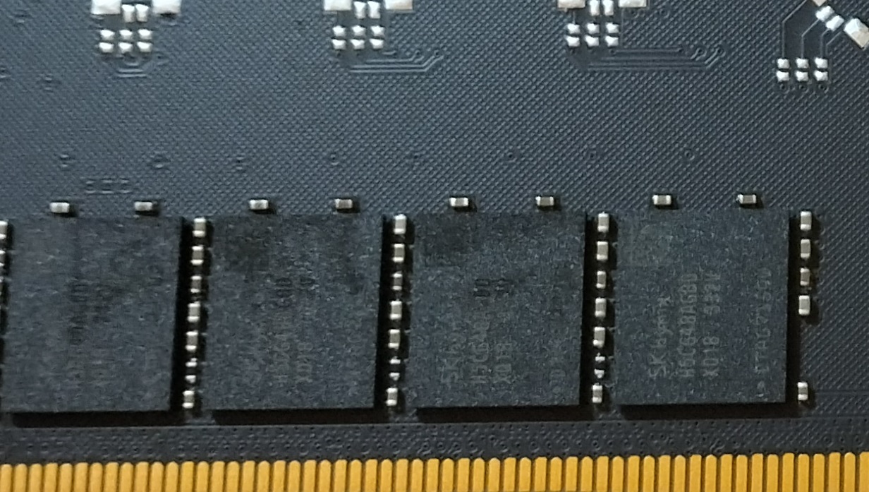

Вот типичный пример прилегания прокладок на кингбаках, по следам силикона видно, где прокладки слегка касались чипов. Но в целом чипы без охлада
IMG20240212173532.jpg [ 298.31 КБ | Просмотров: 767 ]
