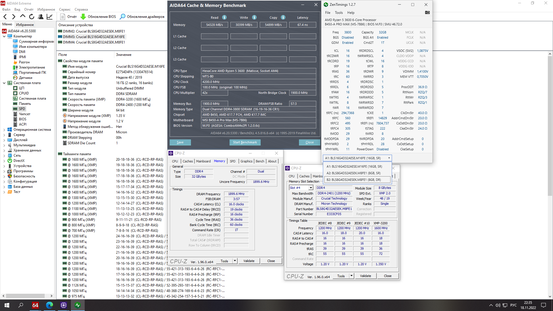

Итак протестировал 0+16+8+8 tm5 Anta777 (extreme) С просини затупил заскринить, ОК жмякнул,но потом еще пару раз все равно гонять буду!
пока вот так
Безымянный5.png [ 401.29 КБ | Просмотров: 756 ]
Жду опытных мнений, что и куда можно еще покрутить!? Что можно сделать с задержкой?
rc наверняка поедет 56-57, ras=rc-rp, выставляешь сразу парой rc и ras, rсdwr=8, прогнать экстрим анты. Потом rrdl 4 и проверить 1 циклом экстрима, wr 12 + rtp 6 сразу оба и тоже проверить 1 циклом. В конце 3-5 циклов эстрима. Будут ошибки добавляй vsoc до 1.12-1.14в. На память лучше за 1.43в не заходить, двуранг греется без обдува. В остальном сейчас вполне для микронов с учетом двуранговой плашки, можно еще rdrdsd=rdrddd=4, wrwrsd=wrwrdd=6.

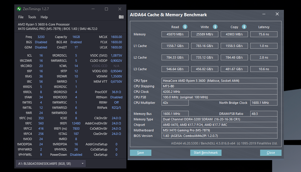

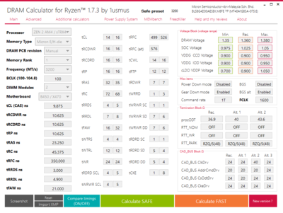

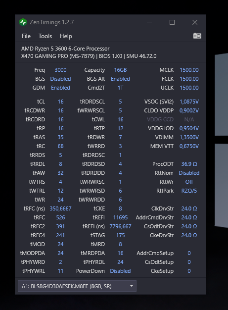

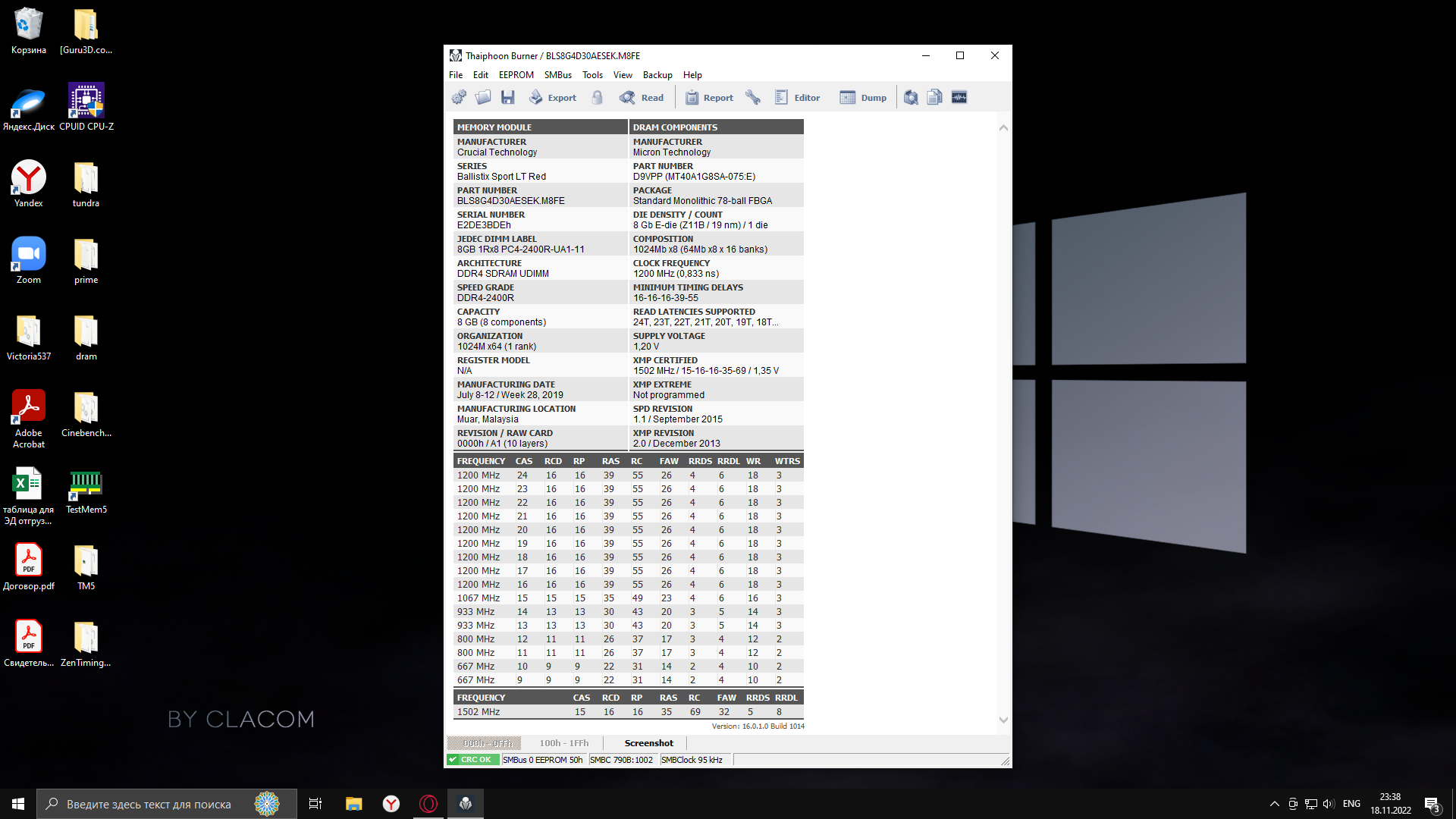

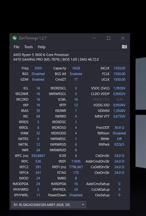

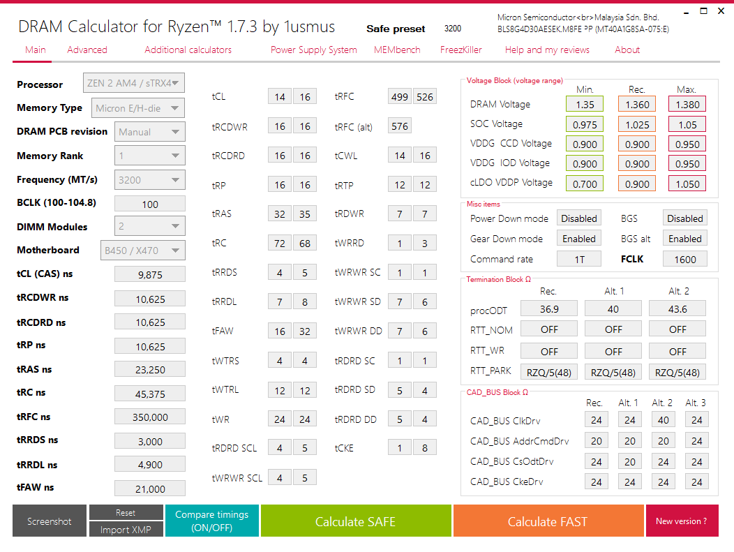

Здравствуйте, только сегодня зарегистрироваться на форум и пока ради одной проблемы, не могу нормально разогнать память. Использовал dram calculator for ryzen потом переносил тайминг и тд. всегда при любом раскладе получались ошибки, потом начал считать некоторые тайминги в ручную, тоже самое. Прочитал всё основные статьи, но ничего не получает и пришёл попробовать решить проблему тут. Хочу разогнать до 3200Мгц. Конфиг R5 3600, MSI X470 Gaming pro, Ballistix Sport LT Red BLS8G4D30AESEK.M8FE 2x8gb 3000Мгц по XMP. Прилагаю скрины разные и даже лишние наверное.
dram.png [ 73.53 КБ | Просмотров: 667 ]
drama.png [ 53.64 КБ | Просмотров: 667 ]
Screenshot_1.png [ 78.54 КБ | Просмотров: 667 ]
Screenshot_2.png [ 85.38 КБ | Просмотров: 667 ]
Screenshot_3.png [ 802.82 КБ | Просмотров: 667 ]

Andy-S Благодарю, сохранил для проб,но несколько позже. погоняю память пару дней на параметрах что есть сейчас!
Добавлено спустя 5 минут 32 секунды:
Banuz В этом посте самый первый скрин, это мои балистики 2х8гб на частоте 3800мгц и фабрика 1900,пробуй эти параметры,если заработает,то более опытные товарищи еще помогут\подкрутят какие нибудь значения,но у меня и так все стабильно было на протяжении многих месяцев!

Banuz VDIMM=1.4, первичные со скрина, все остальное в Авто оставляй, пробуй поднимать частоту до 3200 и делай тесты. Скрины сюда потом по образцу, про охлад не забудь.

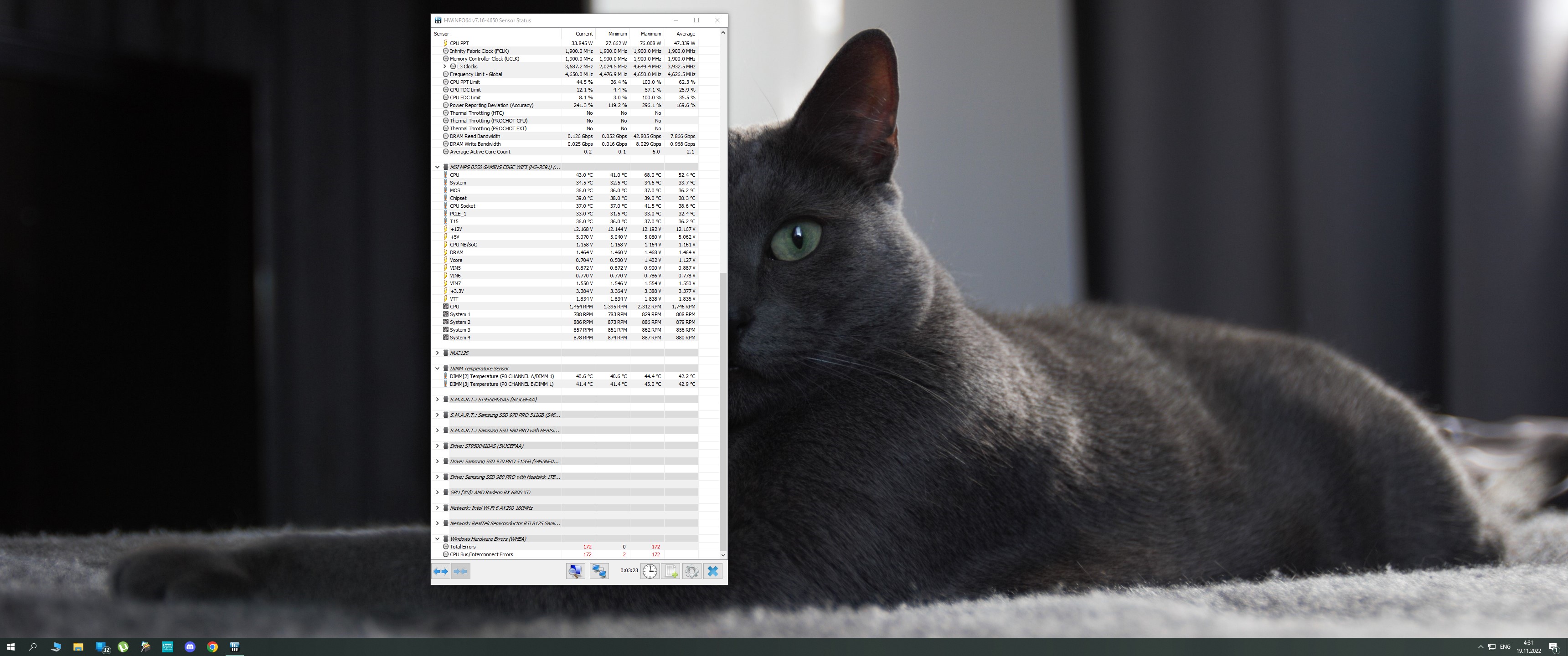

Добавлено спустя 15 минут 59 секунд:
скрины

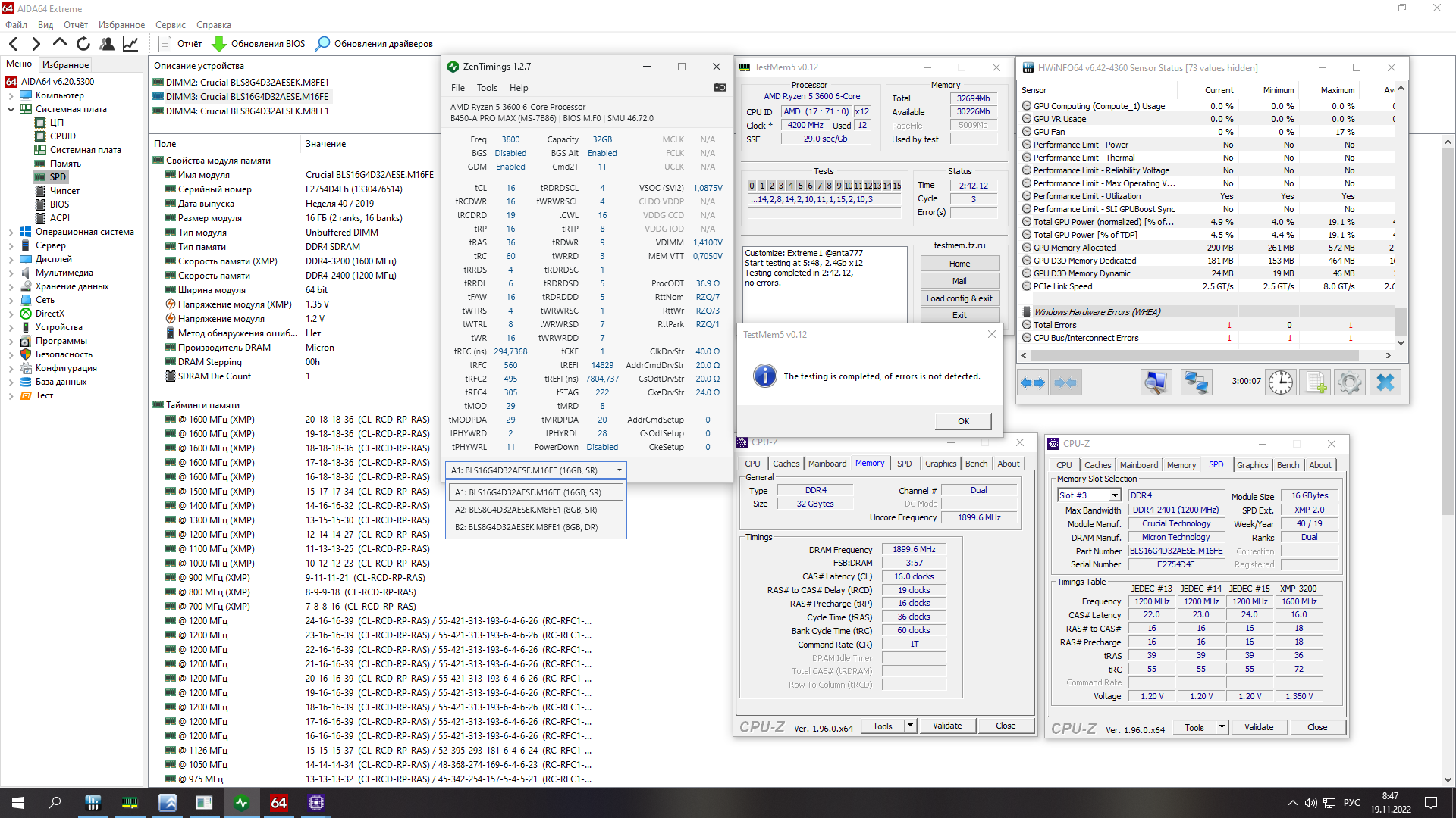

Не долго музыка играла, не долго плакал сексафон...

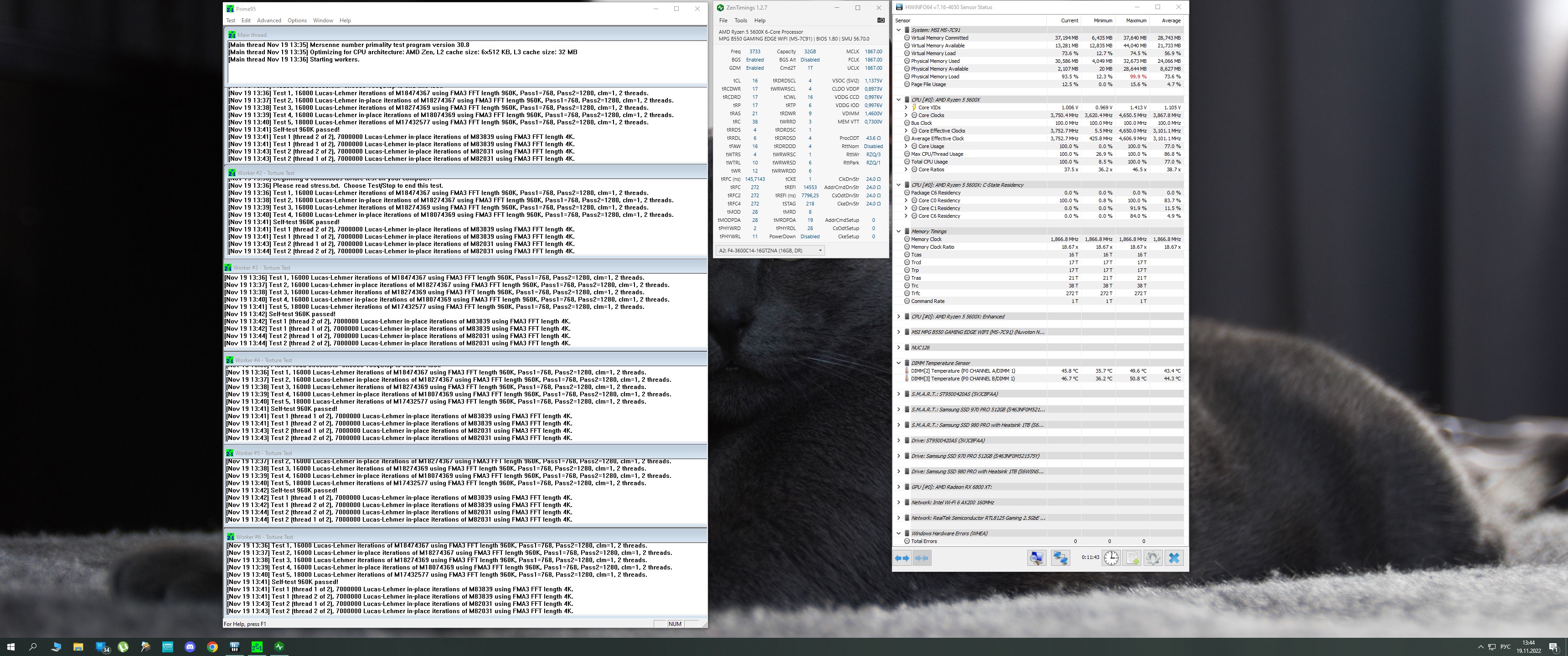

Прайм95, Linx ошибок не выдает. Игра летает, все отлично. Но случайно зашел в hWinfo и ахренел - было 3000+ ошибок whea. Т.е. комп просто без нагрузки стоит в простое и там как счетчик капает из этих ошибок. В чем дело может быть? Комп не перезагружается сам, с этим все ок. Откуда столько ошибок?
777.jpg [ 681.01 КБ | Просмотров: 609 ]
5800X3D PBO2; 6950xt NITRO+; MSI MPG b550 ; G.Skill 3600Mhz Cl14 32 Gb ; SSD 980 Pro; ; СЖО Deepcool LT7200; HP X34 165Hz 3440x1440

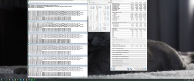

Цитата:
Прогнал снова tm5 Anta777 (extreme) со включенным HWinfo. WHEA ошибочка одна затисалась, уж не знаю, во время теста с ПК по DLNA раздавались фильмы на телевизор,могло это вызвать ошибку или нет?
Безымянный6.png [ 339.98 КБ | Просмотров: 603 ]

Регистрация: 06.11.2022
Откуда: Санкт-Петербург
usr721 писал(а):
И как вы так раньше тестили, что WHEA сразу не всплыли - непонятно Под Линксом и Праймом WHEA что ли не выскакивали?
А я походу смотрел в сами бенчи - чтоб там не было ошибок, а параллельно в hpinfo не глядел.
Сейчас понижу частоту, посмотрю.
usr721 писал(а):
Да какая разница откуда…
Пробуйте накинуть напряжение SOC и 1.8 voltage (если доступно на доске, у меня на MSI - нет).
Если не поможет, опускаем частоту до 3733.
Не понял, сколько на soC и сколько на VDIMM подать? 1.8 на озу - мне кажется это будет последнее что увидят мои плашки после такого вольтажа
Добавлено спустя 17 минут 3 секунды:
Да, так вроде получше стало, накинул чуток вольтажи и скинул до 3733. 0 whea
777.jpg [ 1.21 МБ | Просмотров: 476 ]
Взял 3200, но в TM5(anta777 extreme)выдержал только ~12 минут и синий экран, в самом начале была ошибка 4, потом тоже были, но не запомнил. С 1.4в тоже пробовал тоже самое.
3200.png [ 213.37 КБ | Просмотров: 806 ]
