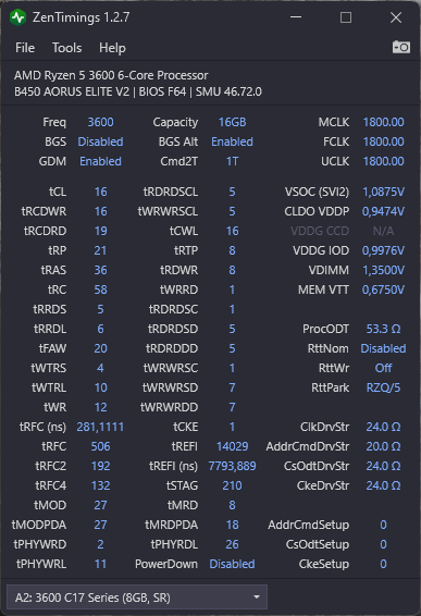

Привет! Память Viper Steel PVS416G360C7K Hynix CJR.
Взял стабильные 3600 (anta777 extreme проходит), но кажется, что latency может быть поменьше. Все ли правильно настроено и можно ли что-нибудь подтянуть?
Также, калькулятор предлагает tRFC=486, но нормально завести удалось только на 506.
aida64_XOYrSBNViZ.png [ 122.71 КБ | Просмотров: 730 ]
ZenTimings_9txwQhvcHB.png [ 38.61 КБ | Просмотров: 730 ]

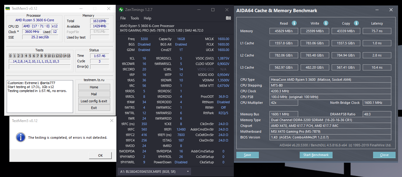

Большое спасибо, а почему GDM так сильно влияет он же вроде только тайминги четными делает? Что можно сделать теперь?
3200gdmon.png [ 231.78 КБ | Просмотров: 703 ]
Пробовал запускать на 3400 и выше, нет.
Последний раз редактировалось Banuz 19.11.2022 20:15, всего редактировалось 1 раз.
Регистрация: 29.03.2017
Он требует чтобы CL, CWL, WR, RTP были чётными. С ним команды передаются используя весь фронт и спад сигнала - то есть с целой частотой памяти. Без него команды как и данные передаются и по фронту и по спаду сигнала (Удвоение скорости передачи данных относительно частоты так и получается).

Регистрация: 18.11.2022
Добавлено спустя 36 минут 54 секунды:
Banuz
"первичные" стащить отсюда
clkdrvstr 30
RDRD 12
WRRD 4
и задарть все остальные третичные тайминги ( RDRDSD и т.д.) на +4 относительно текущих.
ProcODT попробовать поднять до 43,6, но только если как есть не заработает.
Сделать скрин до какой частоты поедет с таким[/quote]

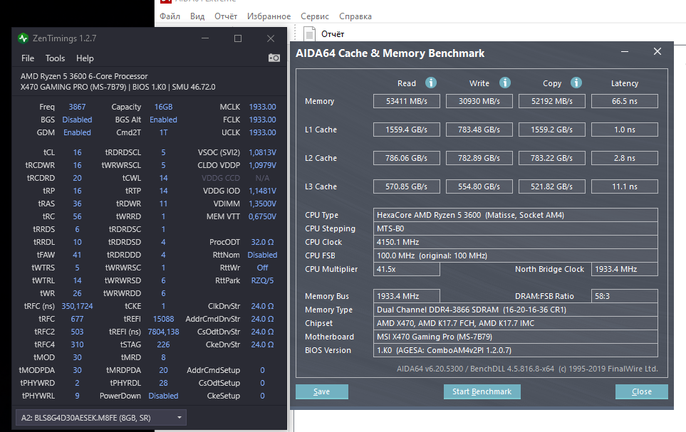

Спасибо помогло. Запустился на 3866, что лучше оставить 3866 или 3800 ставить, просто у всё практически 3800. В TM5 ещё не проверял.
3833.png [ 178.92 КБ | Просмотров: 620 ]
На 3800 проверять WHEA по HWINFO в нагрузке и ошибки в TM5.
Результаты разгона без хотя бы какой-то проверки на стабильность не вижу особо смысла постить.

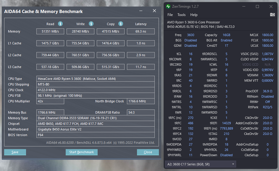

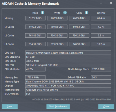

Завелась почти на настройках с вашего скриншота. Прогнал 1 цикл extreme anta777 - без ошибок, но "улучшения" смешные: -0.1 нс задержки.
NVIDIA_Share_gIsCbUUcGK.png [ 229.14 КБ | Просмотров: 552 ]
Есть идеи, куда копнуть можно?
Сперва проверить конфиг на предмет хардварных ошибок WHEA. Если ОК, прогнать Аиду заново.
Закрыть все проги и прогнать Аиду с чистым фоном ОС. Можно заодно и сетку отключить. Затем даблик по ячейке с данными несколько раз, дабы примерно определить средние показатели.
То, что у вас выдает Аида, плохо при таких настройках. Не знаю почему именно, попробуйте просто заново как сказал выше. Можете вообще в сейф-моде прогнать тк у вас явно что-то не так.
у тебя аида показывает 3533 а zentimings 3600
