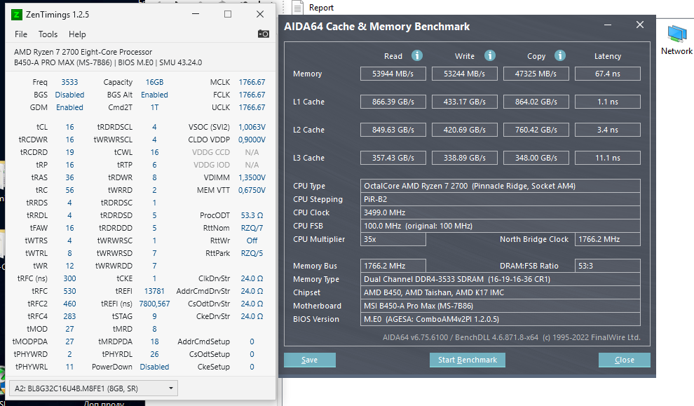

usr721 писал(а):
Затем, что можно
Хоть этот параметр и не важен,но это вроде как первый скрин на моей памяти,где так занижен tRCDWR. Видимо успокаивает чисто маленькое значение,эффект плацебо,что так лучше
Ryzen 7 5700X[4.5hHz]|IH-THOR|MSI B450A-PRO MAX|Crucial Ballistix 3800|RX6900XT XFX MERC319|TT Toughpower XT 775W|ASUS TA-U1
Регистрация: 08.09.2006
Фото: 142
Litoy.88 вы просто здесь недавно, наверное - это обычное дело для Райзенов.
Добавляет немного скорости записи и копирования в излюбленной писькомерке :-P
Если как-то и влияет в реальных приложения, определить это, думается, было бы проблематично.
tRCDWR 21 vs 8

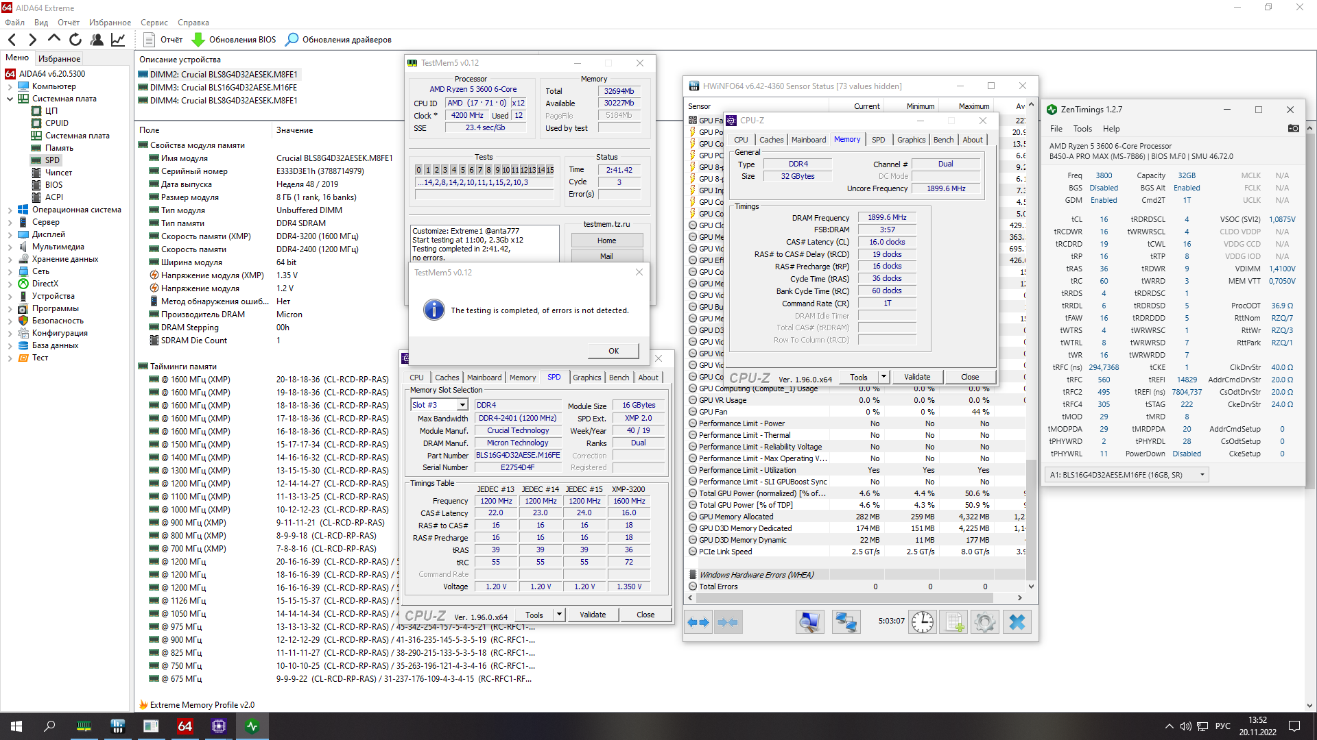

Регистрация: 18.11.2022
usr721 писал(а):
На 3800 проверять WHEA по HWINFO в нагрузке и ошибки в TM5.
Результаты разгона без хотя бы какой-то проверки на стабильность не вижу особо смысла постить
А почему не 3866?
3800 тест прошла, ошибок по WHEA не было, что теперь? Ужимать или что-то другое?
3800Тест.png [ 238.33 КБ | Просмотров: 683 ]

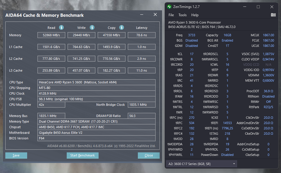

usr721 писал(а):
на последнем общем скрине AIDA и ZenTimings вообще разные конфиги
Знаю, думал это из-за FSB=98 MHz вместо 100.

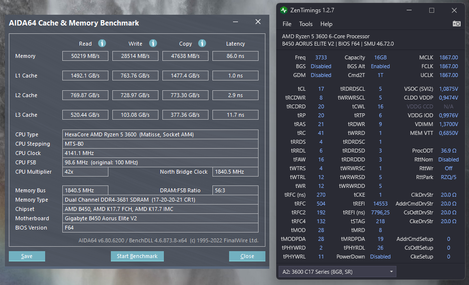

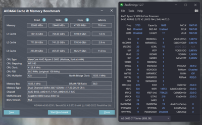

usr721 писал(а):
Пробуйте лучше сразу 3733
Попробовал. На 1.36 V через 10 сек в прайме перезагрузка и whea 18 в событиях. Попробовал все то же, но на 1.37 V - прайм минуту проработал и тоже перезагрузка. Кроме того, задержка на 1.36 была ~79 нс; на 1.37 - 86 нс.
1.36V.png [ 254.15 КБ | Просмотров: 627 ]
1.37V.png [ 247.37 КБ | Просмотров: 627 ]
R5 3600 / B450 AORUS ELITE V2 / PVS416G360C7K 2x8 GB / EVGA GeForce RTX 3070 FTW3 ULTRA GAMING

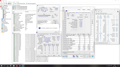

Регистрация: 06.08.2022
Разогнал по гайдам в шапке, сижу на таком конфиге уже примерно 1.5 месяца, бсодов не было, нареканий особых нету. Тест анты проходил успешно
Что можно улучшить\поправить?
APx3YZ4.png [ 208.47 КБ | Просмотров: 624 ]
Ryzen 7 2700 stock \ B450-A PRO MAX \ Crucial 16 GB (2x8GB) DDR4 3200 MHz Ballistix

Banuz писал(а):
А почему не 3866?
Теперь проверяем шину на предмет WHEA на более высокой частоте или пробуем жать вторички по гайдам на этой тк 3800 уже практически достаточно, дальше скорее ради спортивного интереса.

Регистрация: 11.11.2022
usr721 писал(а):
проц в стоке?
Vcore offset -0.1 V, остальные напряжения и частоты - сток.
обновление: возможно, tRFC неправильно подобрал. Сейчас поставил 506 и 1.36 В, и уже так не перезагружается. Спустя несколько минут прайма начинают лезть whea в hwinfo.
Фото: 142
sqene шина не держит - опускаем частоту на шаг-два. То есть возвращаемся к 3600 или чуть выше))
Вот лайтовый конфиг на 3600 https://forums.overclockers.ru/gallery/ ... e_id=66817
У меня в проце другой КП да и чипы разнятся, поэтом ослабьте еще RFC до 496 или 512, tRAS 23, tRC 42, tWTRL 12, ProcODT 40 и vDIMM 1.33-1.34v и пробуйте тестить.
Уже норм и все важное ужато :ok:
tRC 52,
tRFC 528 или 512 попробуйте, а может и еще ниже поедет,
ProcODT 40 или еще ниже, что бы остался стабильный старт.
RttNom еще у вас непривычный для однорангов, из какого это гайда?
Попробовал на 3666 МГц - 1.34 В - RFC 496 - прайм не держит.
3600 - 1.34 - 496 - не держит.
3600 - 1.34 - 512 - аналогично.
WHEA в разные заходы сыпались то по L0 кэшу, то по шине ЦП, если это имеет значение.
Фото: 142
sqene с памятью в стоке прогоните своим праймом
8700g, lf ii 240, b650e-snow, micron 2x16, rm550x, define mini c
usr721 на памяти в стоке вот уже около 15 мин крутится без ошибок. Не знаю, есть смысл дальше греть ее? На 3600 примерно через 2 минуты ошибки начинали сыпаться.

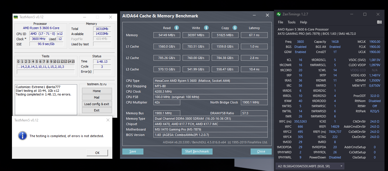

Регистрация: 18.04.2010
Откуда: Красноярск
Прогнал снова tm5 Anta777 (extreme) со включенным HWinfo(перед тестом около 1.5часа игры,после теста режим простоя). WHEA ошибки уже нет(в прошлый раз одна проскочила за тест)
Безымянный7.png [ 349.55 КБ | Просмотров: 504 ]
Сегодня ребенок сидел за компом, играл. Как говорит, комп просто потух, т.е. не перезагрузился, а просто выключился. Что бы это могло быть?
usr721 писал(а):
sqene то есть WHEA нету?
Ну да. Полчаса сейчас погонял и остановил - 0 WHEA.
А не могут они из-за неправильных напряжений, например, появляться? У меня vSoC=1.1, VDDP=0.95, VDDG CCD и IOD=1.0. Это по калькулятору все выставлял
Говорят, может влиять напряжение vSOC и CPU VDD1.8 voltage (на разных досках называется по-разному), но это не точно :-) Можно пробовать их повышать до 1,125-1,15v и 1.85v соответственно.
