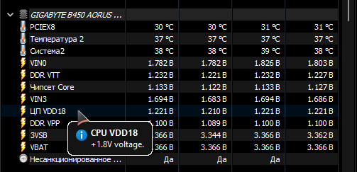

usr721 писал(а):
У меня на мясной доске оно, вероятно, называется CPU +1.8V и недоступно для регулировки. Доска всегда его выставляет равным 1.848v.
Хм, нашел такое, но оно 1.2 В вообще на стоковой памяти и напряжениях в авто.
HWiNFO64_whO81goa5u.png [ 18.41 КБ | Просмотров: 651 ]
Гляну, можно ли его в биосе покрутить, но что-то сомневаюсь в этом.
Agiliter писал(а):
Если поддерживает десятые, то можно попробовать 100,1
Попробую, но мне в принципе глаз это не режет, и вряд ли это на что-то влияет, кроме круглых чисел в мониторинге.
Да, хмм, странно :roll: Поставил бы 1.85v вручную или вообще не трогал бы.
На Гигах, насколько я знаю, оно доступно, даже на дешманских.

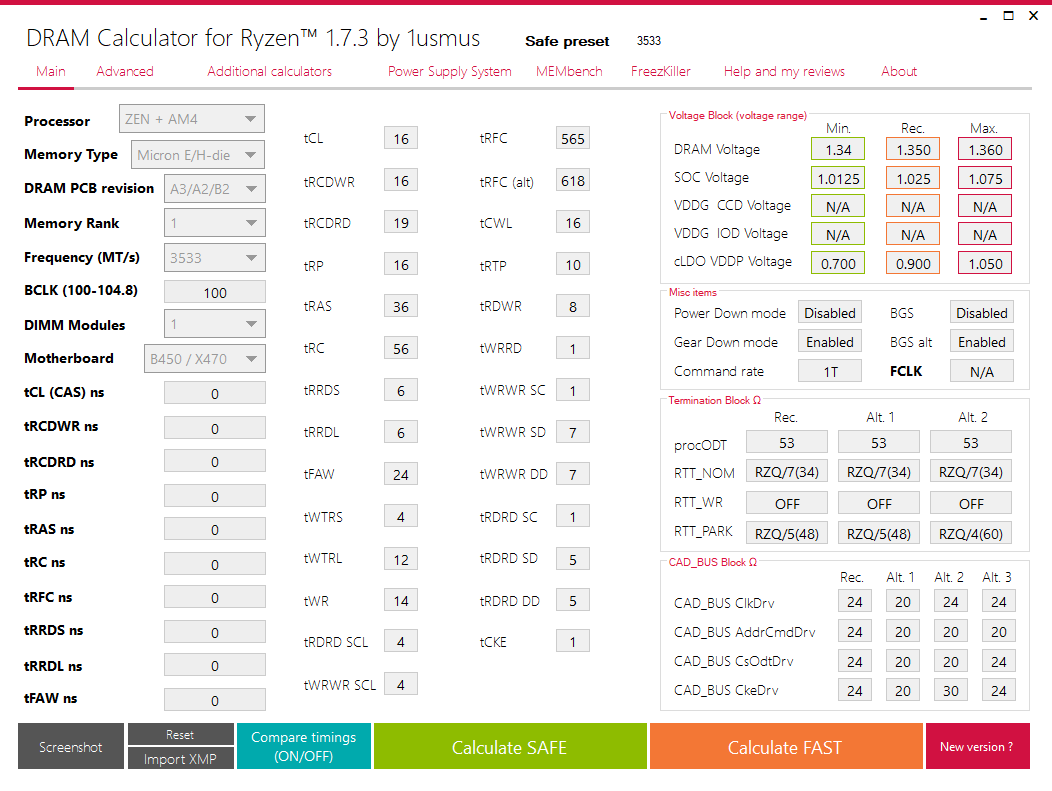

Регистрация: 06.08.2022
usr721 писал(а):
Такого быть не может - 7 для двурангов, но даже его Калк вашим чипам ни в каком виде не выдает, там везде OFF.
ну вот такое у меня в калькуляторе, возможно я что-то не правильно выставил?
Добавлено спустя 1 минуту 35 секунд:
поставлю тогда офф наверное
aStpXEG.png [ 70.94 КБ | Просмотров: 643 ]
Ryzen 7 2700 stock \ B450-A PRO MAX \ Crucial 16 GB (2x8GB) DDR4 3200 MHz Ballistix
Регистрация: 08.09.2006
Фото: 143
dota3 ясно, был не прав - давно ZEN+ не выбирал :oops:

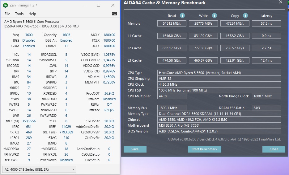

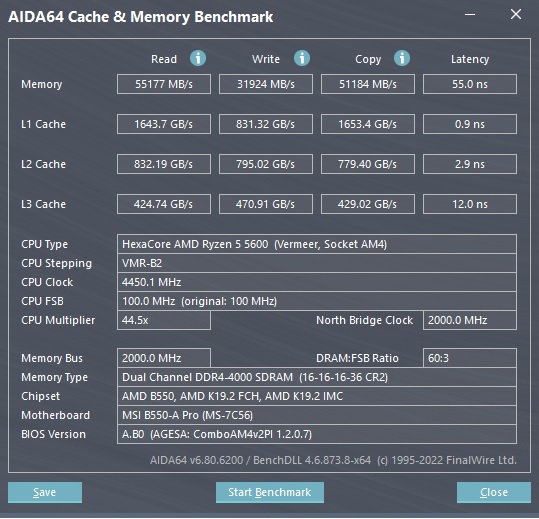

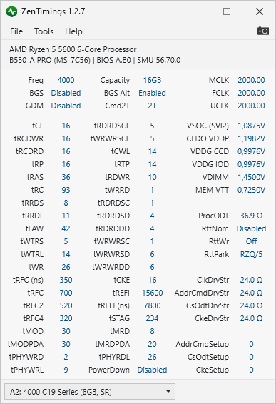

Регистрация: 31.10.2022
Patriot Viper Steel PVS416G400C9K
Если частота 3733 и выше, то запускается только со значением Comand Rate 2T, если 1T то комп не стартует или синие экраны с любыми таймингами, почему так? На 3600 стартует с CR 1T.
Что оставить 3600 или 4000?
ZenTimings_Screenshot_27816274.9953238.png [ 32.36 КБ | Просмотров: 591 ]
4000.jpg [ 89.04 КБ | Просмотров: 591 ]
3600.jpg [ 173.74 КБ | Просмотров: 591 ]
Регистрация: 07.12.2010
DDR-4 на платформах AMD. Статистика разгона, советы, обсуждение результатов. #17826249
И на каждый день (в биос 1.42в по факту, 1.43в ибо биос завышает)
И в hwinfo проверь на whea, если есть, то, 3733 ставь
Последний раз редактировалось MadMaxx 21.11.2022 0:59, всего редактировалось 3 раз(а).
