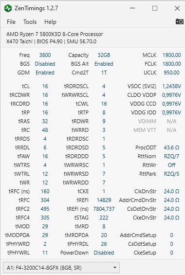

Господа, всем доброго времени суток! Имеется память 4х8 Samsung B-die, попытался запустить 3800, память на CL16 и таймингах, близких к калькуляторным значениям, стартанула. Погонял тм5 10 минут на пресете анты777 экстрим - работает, но потом обнаружил, что плата скинула FCLK и UCLK в 1:2. Ручная установка множителя в биосе привела к отсутствия старта платы. Что крутить и как быть? Забить и ужимать тайминги на 3600 (1800 FCLK работает), либо где-то можно крутнуть значения напряжений?
3800 ZenTimings
Ng0O4yIc3HepfkuUtQcnAwMc1PE25cKOBqj54yaqmMGB1KteteFc-zGMGbYpTs_l1aDIOeTXV1Jh22xqRr8GnpYB.jpg
Ng0O4yIc3HepfkuUtQcnAwMc1PE25cKOBqj54yaqmMGB1KteteFc-zGMGbYpTs_l1aDIOeTXV1Jh22xqRr8GnpYB.jpg [ 91.39 КБ | Просмотров: 734 ]
P.s. везде про терминацию пишут по-разному. Что сделать-то? Забить и оставить в авто? Или RTT_Nom /7 RTT_WR Disabled RTT_Park /5 - это нормально, как калькулятор советует?
5800X3D, ASRock X470 Taichi, Sapphire 7900XTX Nitro+, G.Skill FlareX 4x8 3733CL16 (B-die),Samsung 970PRO 1TB+SM961 256GB+2х Crusial MX500 500GB+1x 2TB
Статус: В сети
Регистрация: 29.03.2017
1.25 на сок дофига.

Какой-то странный проц, обычно яма на 3800, чтоб на 3733 что-то не видел такого.
Регистрация: 11.02.2018
Agiliter, я "от балды" кинул, потом в гайде от I2Hard увидел, что рекомендуют не более 1.1, ибо смысла нет. От балды кинул из-за свистоплясок с КП 2700х, с которым расстался сегодня, там очень геморно было запустить ОЗУ.
