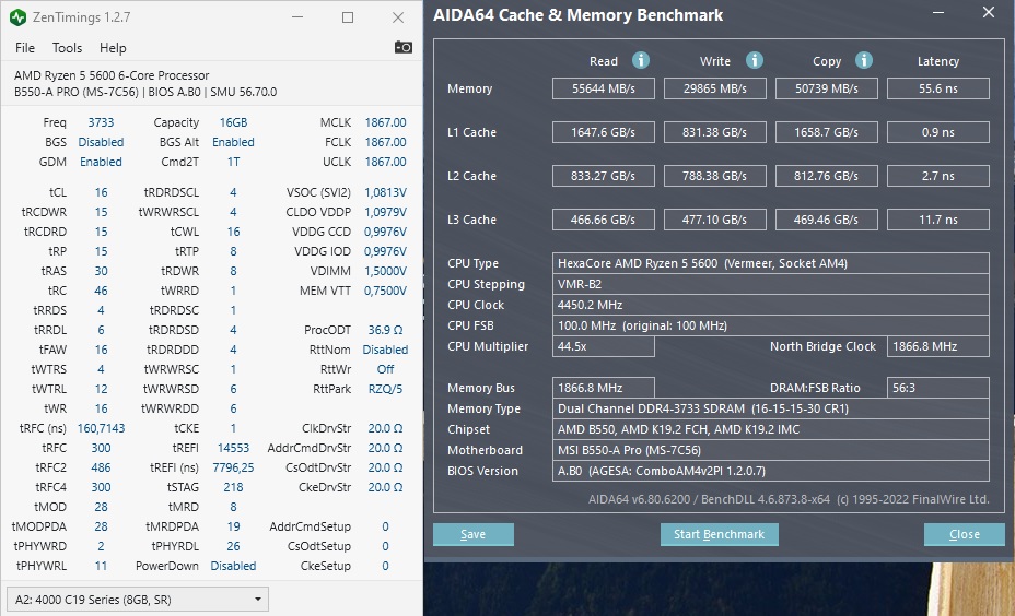

1,95 ставил не помогло. На 4000 и 3866 ошибки в whea. На 3733 ошибок нет.
Такие тайминги смог выжать. GDM если выключить то синий экран. 1.5v выставил на всякий случай, буду уменьшать. Пока результаты не ахти. Думаю сдать планки обратно в магазин. Когда брал, на контактах были следы использования, видимо их кто то сдавал до меня.

CL 14 не едут? DDR-4 на платформах AMD. Статистика разгона, советы, обсуждение результатов. #17826249 Все так же, только 3733 и gdm on, и сопротивления 24\24\24\24 либо 20\20\20\20

MadMaxx писал(а):
CL 14 не едут?
Нет, если CL ниже 16 то ошибки в TM, даже на частоте 3600.
Мда, вообще печальная память. Мне такие в днс попадались, несколько комплектов подряд. Из сити 1й же, поехал сл14
