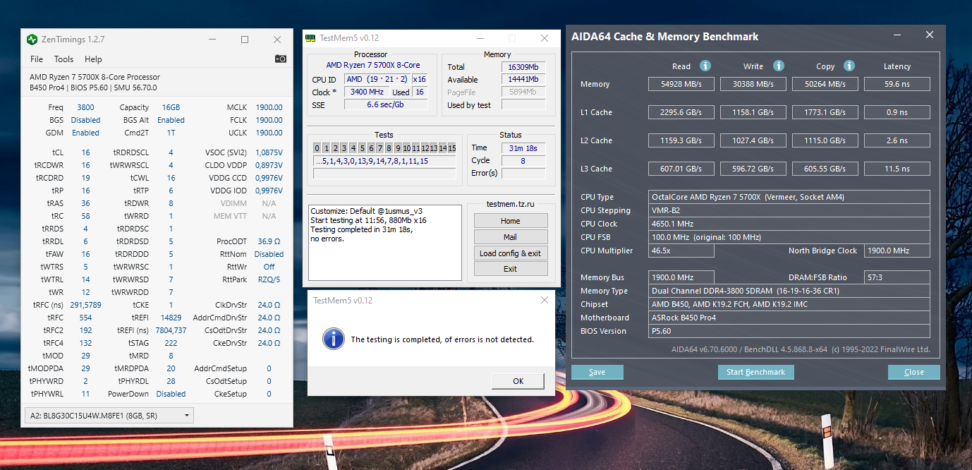

Камрады, помогите, пожалуйста советами, что дальше крутить?
Дано:
Asrock B450 Pro 4
Ryzen 7 5700X (в стоке)
Crucial Ballistix E-die (U4 которые), 3000 MHZ, OC до 3800 MHz, IF 1900 1.35 V (ранее на Zen2 работало стабильно пару лет)
Результат: TestMem5 usmus v3 8 циклов прошел без ошибок.
LinX 0.9.11 (Anta) - после первого цикла ребут.
Входящие данные по настройкам вот:
У тебя не появляются ошибки WHEA в окне мониторинга HWINFO во время тестов?
Не смотрел. Но WHEA появляются в журнале событий Windows.
Значит снижай частоту памяти/IF и смотри ошибки в мониторинге, пока их не будет. Не у всех IF идет на 1900 и больше.

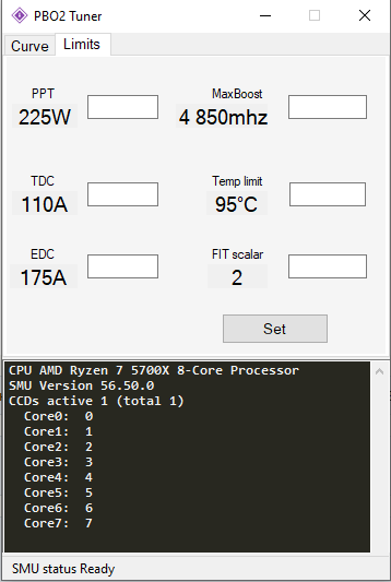

Agiliter, лимиты материнки
E4CA2164-6D81-4BA4-AAB2-D8771BB010C7.png [ 14.11 КБ | Просмотров: 403 ]
LG 27GL850, R7 5700X, 32 gb Kingston Fury Renegade, MSI B550 Tomahawk, Zotac AMP Extreme Infinity 5070 Ti, XPG Core Reactor 850W
Регистрация: 29.03.2017
Так авто или материнки?
Это не лимиты по-умолчанию от AMD. Плата может не вывозить линпак на таких лимитах. Asrock наркоманы на такую платы такие лимиты ставить. 225Вт на 3.5 фазы :lol:
Регистрация: 27.06.2019
Agiliter не, это материнки.
Не могу посмотреть авто, прохожу ТМ от Anta, остался 1 цикл
WHEA бесполезно ловить в TM. Просто использование, линпак или прайм их вызовут быстрее. В ТМ5 могут всплыть, если системе совсем плохо.
