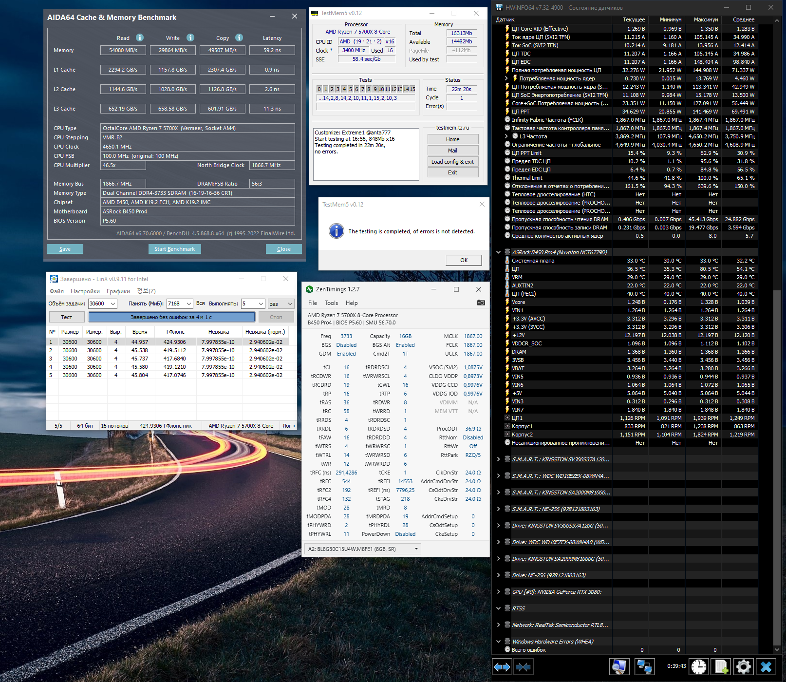

mem 3766 16-16-19-16 second manual v2.PNG [ 1.43 МБ | Просмотров: 922 ]

michernov писал(а):
гонял такую память (только с подсветкой и датчиками температуры) на 5600х, может чем поможет?: https://ibb.co/qCXZ4gn
Как вы добились такой Latency? Чисто настройки памяти, или проц тоже правильно сделан?
LG 27GL850, R7 5700X, 32 gb Kingston Fury Renegade, MSI B550 Tomahawk, Zotac AMP Extreme Infinity 5070 Ti, XPG Core Reactor 850W
Регистрация: 21.08.2021
Fley писал(а):
теперь можно переходить к процу?
Можно. Теперь буст +200 и тесты, тесты... :D
Он понижал тайминги и повышал напряжение на памяти. Оно надо? На самом деле 2нс разницы - ни о чем (+-1нс от прогона к прогону). :D Просто смотришь меньше 60нс? Да, значит хорошо. У процессора кэш 32Мб, если что.

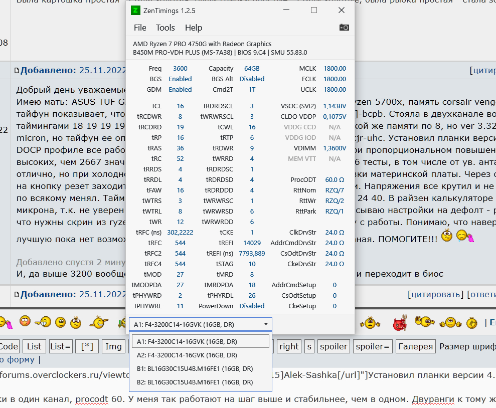

Добрый день уважаемые участники форума!
Имею мать: ASUS TUF GAMING B550-PRO с последней прошивкой, проц: ryzen 5700x, память corsair vengeance lpx cmk16gx4m2z2666c16 2x8 ver 4.23 тайфун показывает, что одноранковая на чипах самсунг k4a8g085W[b/c/d]-bcpb. Стояла в двухканале во 2 и 4 слотах. Была разогнана до 3533 с таймингами 18 19 19 19 38 и отлично работала. Докупил еще 2 планки такой же памяти по 8, но ver 3.32. Везде сказано, что она на каких-то чипах от micron, но тайфун ее определяет как одноранковые чипы hynix h5an8g8ncjr-uhc. Установил планки версии 4.23 в 1 и 3 слоты, а 3.32 во 2 и 4 слоты. В DOCP профиле все работает как нужно на 2667. Но при ручном разгоне при пропорциональном повышении частоты и инфинити фабрик на всех более высоких, чем 2667 значениях, вплоть до 3200 с таймингами 16 19 19 19 36 тесты, в том числе от ув. анта777 экстрим проходит, перезагружается отлично, но при холодном старте темный экран, либо просит файл прошивки материнской платы. Через один повторный холодный старт и три нажатия на кнопку резет заходит в биос с последними выставленными настройками. Напряжения все крутил и не слабо и сопротивления менял. Proc ODT тоже по всякому менял. Тайминги сильно повышал, на 3200 вплоть до 22 24 24 24 40. В райзен калькуляторе испробовал разные значения для хайникса и микрона, т.к. не уверен в чипах на версии 3.32. Ничего не помогает. Сбрасываю настройки на дефолт - работает. Применяю DOCP - работает. Знаю, что нужны скрин из ryzen timings, но не могу их пока подвесить, т.к. пишу с работы. Понимаю, что наверное память у меня плохая, но приобрести лучшую пока нет возможности. Но как-то она должна же работать разогнаная. ПОМОГИТЕ!!! :roll: :cry:
Добавлено спустя 2 минуты 23 секунды:
И, да выше 3200 вообще никак не гонится. Просто не проходит пост коды и переходит в биос
Такой винегрет по-моему никак быстро не поедет. Если я правильно понимаю, 4.23 - это S4D, то есть сами модули двуранговые. Маркировка у всех 8-гигабитных чипов 4.3*, 16-гигабитных - 4.4*.
Попробуйте повысить tRDWR и tWRRD, также SCL до 5 или вообще все, кроме первичек, оставьте пока в Авто.
Покажите конфиг (скрин ЗенТаймингс), который заводится.
3.32 - M8E или M8H, 4 последних одноранга в OEM исполнении на обычных ромашковых досках могут ехать примерно 3800CL16 CR1:
Пробуй разные планки в один канал, т.е. 1 и 2 слоты + 3 и 4 слоты( + менять местами пары), + выставить procodt 60/vsoc 1,15v и не трогать их в меньшую сторону. У меня так работают на шаг выше и стабильнее, чем в одном канале, двуранги к тому же.

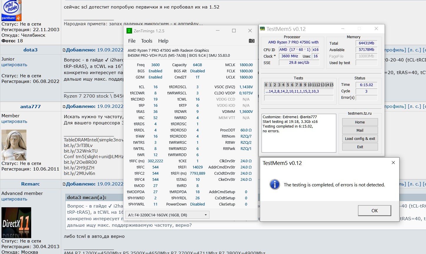

Давно здесь не был и решил перечитать последние новости и настроить оперативную память, согласно tRAS=tRC-tRP.
Сбросил все в авто, выставил только напряжения и первичные тайминги: tCL=16, tRCDWR=16, tRCDRD=20, tRP=20, tRAS=38, tRC=58. Прошел 2 цикла теста ТМ5 с конфигом Universal-2@LMhz без ошибок.
Затем, следуя словам:
anta777 писал(а):
А затем попробовать снижать вместе tRC и tRAS по 1.
Когда достигнете минимума, тогда снижать tRP по 1, одновременно увеличивая tRAS по 1.
Пришел к таким результатам
Прошел 2 цикла теста ТМ5 с конфигом Universal-2@LMhz без ошибок, повторюсь, пока настроены только первичные тайминги, т.к. цель максимально правильно и стабильно настроить все тайминги.

Регистрация: 25.11.2022
Ребята, короче перепробовал все вариации, но на всех частотах после 2667 даже с конскими таймингами и напряжениями наблюдается одна и та же картина: если выключить компьютер и сразу включить, то все нормально стартует, но если постоит в среднем мунуту-две и более старта нет и просит файл для восстановления прошивки материнки. Что это? Что покрутить?
Регистрация: 30.04.2013
читай шапку темы там написано что надо сделать
