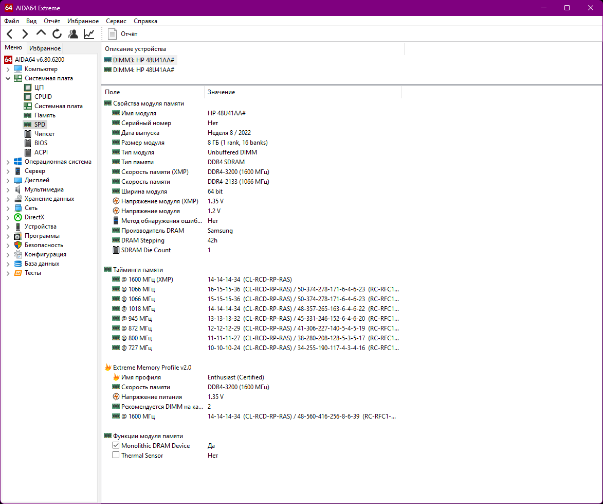

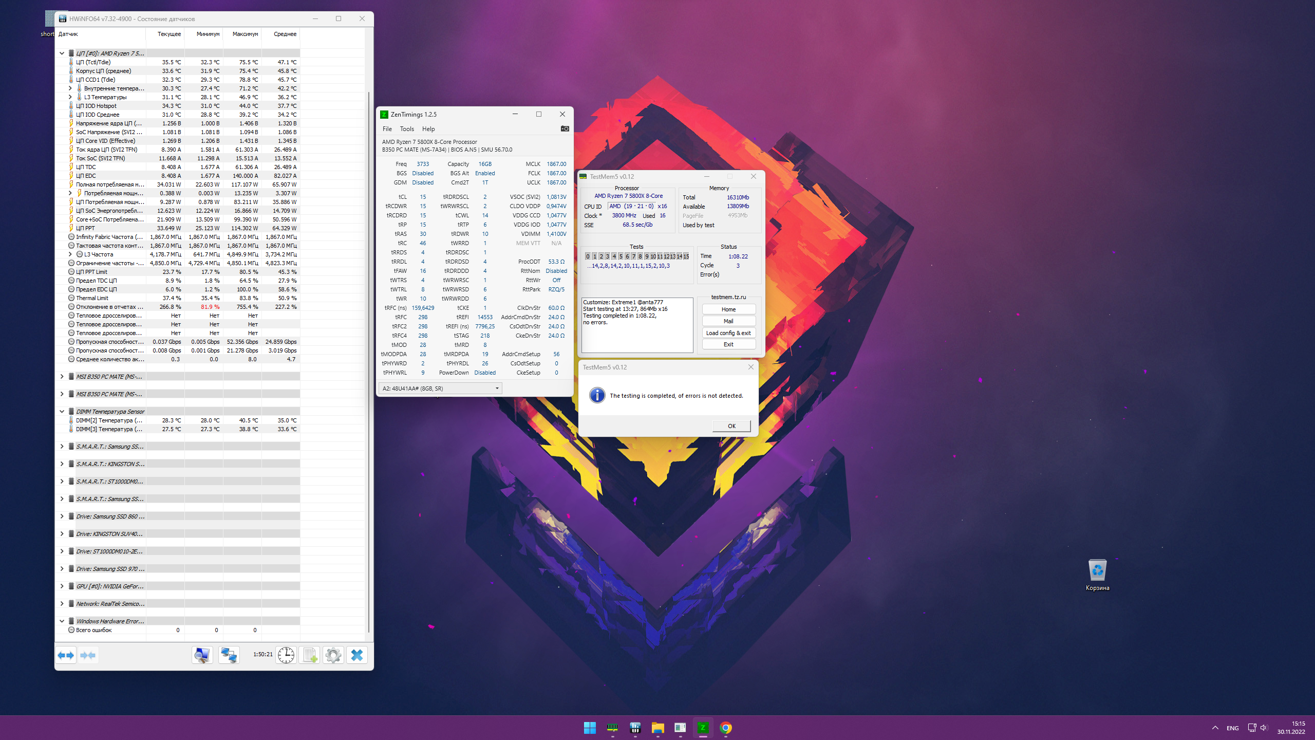

И такой вопрос. У меня infinity fabric не заводится на частоте 1900, а выше появляются whea. Есть ли возможность хоть как-то попытаться завести на 1900 или выше без whea?
Снимок экрана 2022-11-30 152756.png [ 32.78 КБ | Просмотров: 455 ]

Регистрация: 08.09.2006
Фото: 142
У вас и на нынешних 3733 не факт, что нет WHEA тк их следует под нагрузкой проца отслеживать (посредством LinX, к примеру), а не в TM5.

Регистрация: 07.02.2018
MadMaxx писал(а):
У них есть термодатчики
Что-то не получается завести тайфун. Судя по аиде, в них датчика нет.
AIDA
Снимок экрана 2022-11-30 180239.png [ 104.19 КБ | Просмотров: 414 ]
Да на это частоте конечно же проверял и linx и OCCT
usr721 писал(а):
Это у вас макс темпа модулей, согласно датчикам, всего 40*С была в прогонах ТМ5?
Если верить hwionfo, то - да. Но выше сказали, что в них термодатчика нет. На ощупь тоже просто теплые.
Судя по аиде, в моих gskill датчика нет. А он там есть. Аиду отбрасываем.
