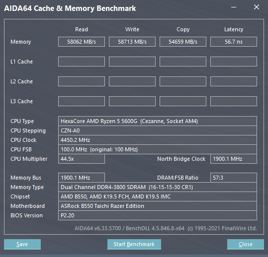

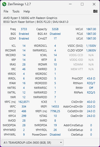

cachemem.png [ 85.93 КБ | Просмотров: 467 ]
ZenTimings_Screenshot.png [ 34.03 КБ | Просмотров: 467 ]
Короче нихрена не понятно, куда копать и какую частоту пробовать?

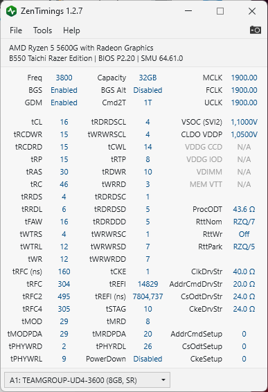

ZenTimings_Screenshot.png [ 34.81 КБ | Просмотров: 453 ]
cachemem.png [ 85.95 КБ | Просмотров: 453 ]
короче есть ошибки в экстрим тесте тм5, упора в температуры нет. что куда двигать

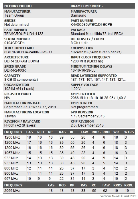

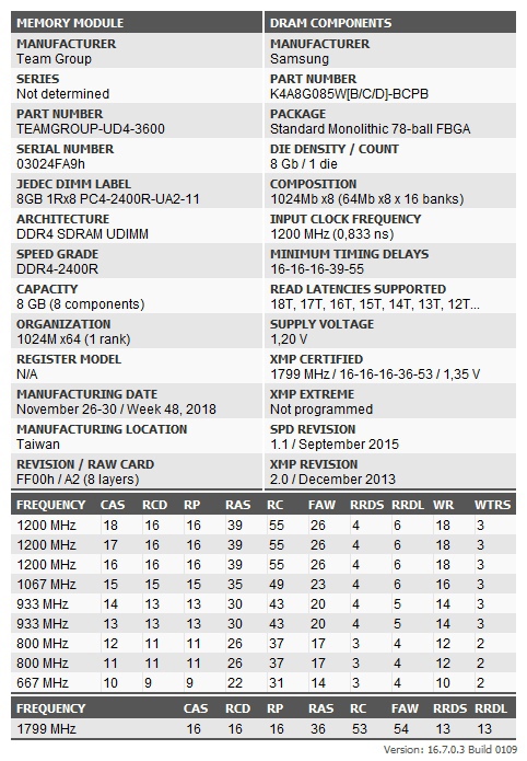

usr721 а каким методом проверять?
разница между комплектами дата производства и хмр

Визуально или хотя бы Тайфун (не знаю, насколько дотошно Тим шьет СПД).

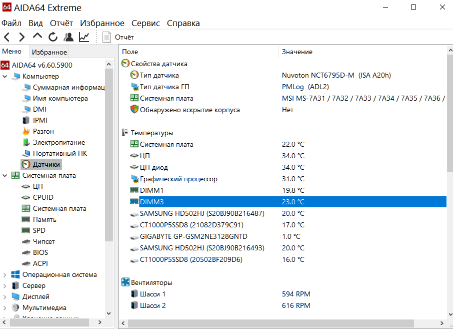

Skitroll писал(а):
Судя по аиде, в них датчика нет.
Угу, в аиде нет, а в hwinfo есть.
Hro писал(а):
Аиду отбрасываем
Чойта отбрасываем, просто смотреть надо во вкладке датчики.
