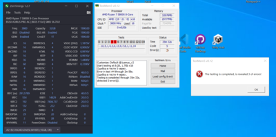

Подскажите пожалуйста
Никак не могу стабилизировать память, вот сейчас такая ситуация
По калькулятору фаст А3/А3/Б2
Пробовал еще по калькулятору А0/Б0
Но даже там появляется 1 ошибка в тесте 4 в далеком проходе
Что в таком случае делают?)
Память крушиал микрон е - дай
Аннотация 2022-12-01 092411.png [ 308.68 КБ | Просмотров: 649 ]
Ryzen 7 5800x3d, Gigabyte b550 pro ac, 2x16 gb G.Skill Ripjaws b-die CL15 3800 gdm off, 6950xt
Регистрация: 08.09.2006
Фото: 142
craghorn пробуйте повысить:
tRAS 44
tRFC 572
tWTRS 4
tWTRL 10
SCL оба 5
tRDWR 9
tWRRD 3
Еще напряжение vSOC у вас слишком задрано, столько не нужно.
Да и vDIMM выше чем в Калке, на который вы ссылаетесь. Но его можно пока не трогать.

Регистрация: 24.10.2017
RFC 572
tWTRS 4
tWTRL 10
SCL 5
tRDWR 9
tWRRD 3
Вольтажи на автах
Вдимм я спецом чуть повысил, думал ошибки уйдут, спасибо

Регистрация: 21.08.2021
tRP = 19
tRAS = 41
У меня память тоже чудила на tRP = 16.
И лучше с конфигом exreme тестировать https://forums.overclockers.ru/download/file.php?id=262981

спасибо дорогие, все попробую

rvspost писал(а):
tRP = 19
tRAS = 41
:ok:
Тоже всегда ставлю равный tRCD, на любых чипах.
