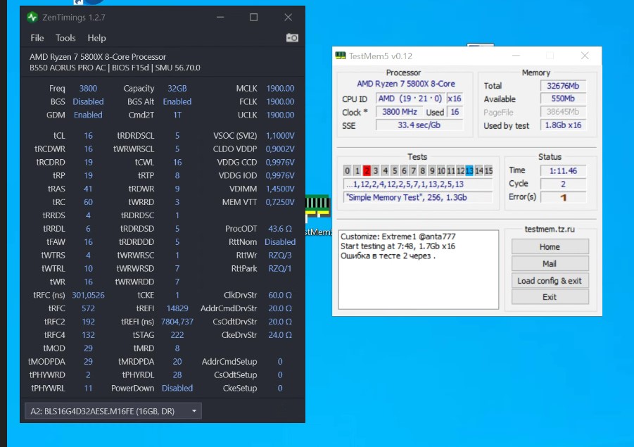

Регистрация: 24.10.2017
rvspost писал(а):
tRP = 19
tRAS = 41
У меня память тоже чудила на tRP = 16.
И лучше с конфигом exreme тестировать https://forums.overclockers.ru/download/file.php?id=262981
Вот что получилось
Тест усмуса проходит, а вот этот нет
Vsoc поставил на материнке 1.1
Сейчас попробую еще добавить чуть на память там 1.420 для проверки

craghorn писал(а):
Вот что получилось
tWTRS\L опусти 4\12 и tRFC до 576
Ryzen7 9800x3D/ASRock B650 Steel Legend WiFi/2x16GbPatriot Viper Venom [PVV532G740C36K]/ColorFul 3080Ti Vulcan OC-V/AcerNitro XV272U

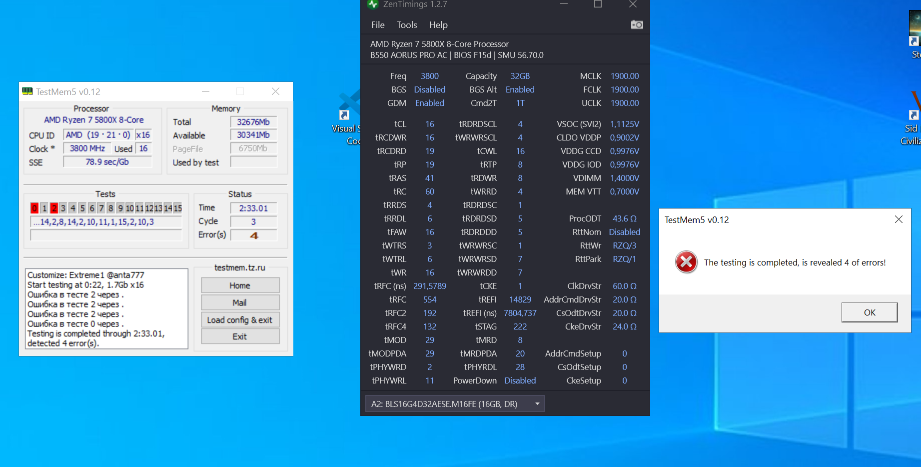

все равно уже ошибка нашлась =( 2
вот такие настройки выставил
еще повысить tRFC до 576
и tRAS 44 ?
видимо плохая память у меня, тк я пробовал еще на 1.4 вольтах, так вот этот тест практически через 3 минуты дает первую ошибку

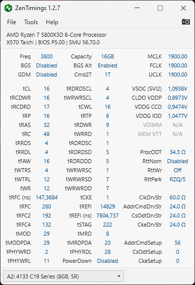

Регистрация: 07.11.2019
Откуда: Северск
Собственно вот что получилось. Нормально или надо дальше пытаться?
2022-12-02_13-33-33.png [ 77.99 КБ | Просмотров: 579 ]

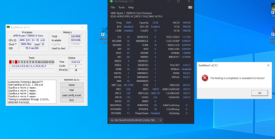

Регистрация: 21.08.2021
Во, у меня такая же шляпа была - это ошибка не столько памяти, сколько контроллера при смене сценариев тестирования. Вроде напряжения помогли VDDP, VDDG. Вот скрин с моими настройками.
Выше мои настройки.
