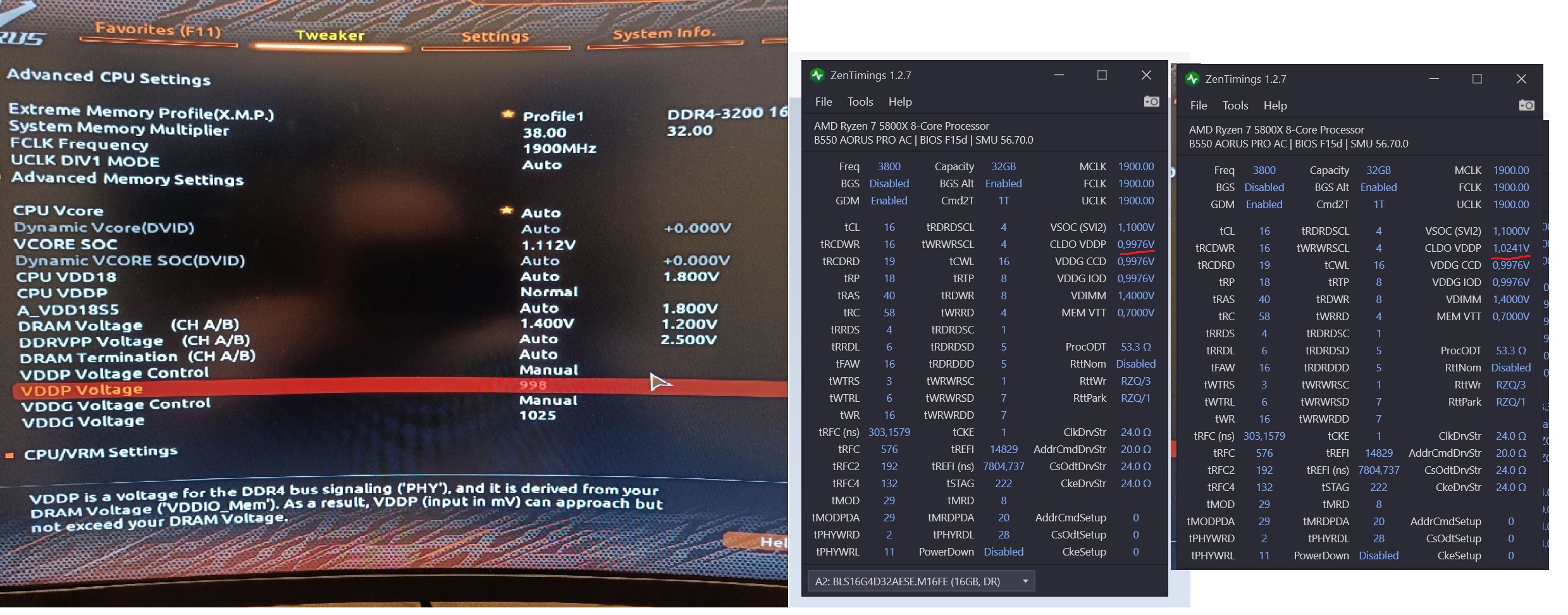

У меня какой то очень странный биос похоже
никак два значения не изменяются в принципе VDDG CCD VDDG IOD
Если меняю вот это, на скрине 998 - получается первый CLDO VDDP
меняю на 1025 - второй
Как поставить правильные вольтажи блни =(

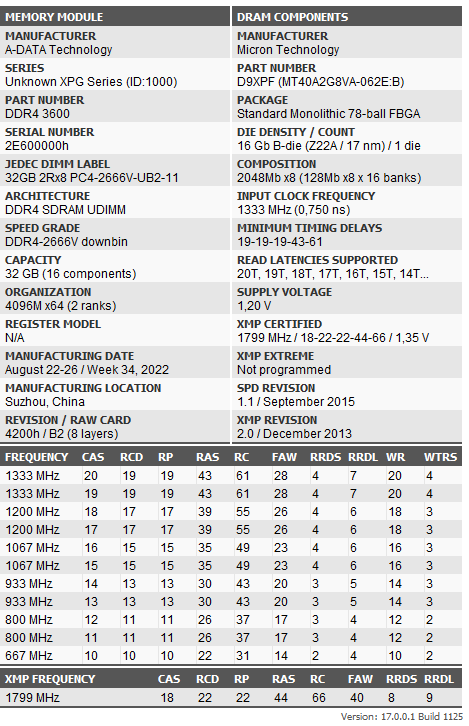

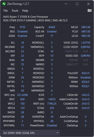

ребят помоги таймы подобрать для Micron Z22A
память A-Data XPG Spectrix D45G RGB [AX4U360032G18I-CBKD45G] 32 ГБ две планки
пока так вышло
Снимок экрана 2022-12-02 132501.png [ 58.11 КБ | Просмотров: 478 ]
Снимок экрана 2022-12-02 181920.png [ 167.19 КБ | Просмотров: 478 ]
ZenTimings_Screenshot1.png [ 33.45 КБ | Просмотров: 478 ]
TUF GAMING B550M-PLUS WIFI II|R7 5700X|RTX 5060Ti 16|64Gb
ставь эти значения во вкладке AMD Overclocking: https://ibb.co/7S9dnsm ; https://ibb.co/tz75zpv
https://ibb.co/Sf1jB85
Регистрация: 25.10.2022
Фото: 13
У программистов Гиги свое чувство юмора, т.е. там вот у тебя на скрине сокращено, а перейди в право на сеттинг и как ниже сказали еще есть закладка оверклокинг - удивишься там такая простыня всяких твиков (дублируют)
CLDO ставится именно в амд оверклокинг и в mv (будь внимательней)
R7-5800X3D (-30) agesa 1.2.0.F | MSI MAG B550 TOMAHAWK | 2x16@3200MHz CL16 1T 1.2v 2R DJR | MSI GeForce RTX 5060 Ti [16Gb] 3075MHz 0.950mv 150W
Регистрация: 24.10.2017
Да именно там и нашел, спасибо =)
Малоли кому поможет тоже
Ryzen 7 5800x3d, Gigabyte b550 pro ac, 2x16 gb G.Skill Ripjaws b-die CL15 3800 gdm off, 6950xt

zik3ak писал(а):
начение тайминга tRFC материнская плата берёт максимально доступное - 990. Занизил его до 900, сохранив соотношение, пока едет.
Можно пробовать до 640 (350 нс) или сразу до 544 (300 нс) опускать.
Если первички tRCD и tRP со скрина едут, это хорошо и уже по-моему предел для любых Hynix.
tCL можно пробовать 16 или 17 (tCWL 16), отключив GDM.
tRAS 38
tRC 57
tRRDS 6
tRRDL 8
tFAW 24
tWTRS 4
tWTRL 12
tWR 16
tRTP 8
tRDWR 9
tWRRD 1
Если поедет, что из вторичек далее можно снижать, смотрите в гайдах из шапки.
vDIMM здесь можно и стоит ли поднимать выше 1.4v, не знаю. Определяйте чипы и гуглите.

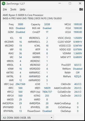

Приветствую, вот что получилось:
Пробовать только tWTRS/L ниже опускать?
Ryzen7 9800x3D/ASRock B650 Steel Legend WiFi/2x16GbPatriot Viper Venom [PVV532G740C36K]/ColorFul 3080Ti Vulcan OC-V/AcerNitro XV272U
Регистрация: 08.09.2006
Фото: 142
DeadEngel
Если опускать, то сразу три:.
tWTRL 10
tWR 12
tRTP 6
Ну и tRDWR и tWRRD можно ниже. Хотя бы 10 4, обычно в таких случаях едет 9 3.
Если совсем скучно, отключаем GDM, выставляем настоящий CR1 и колупаемся практически заново :D

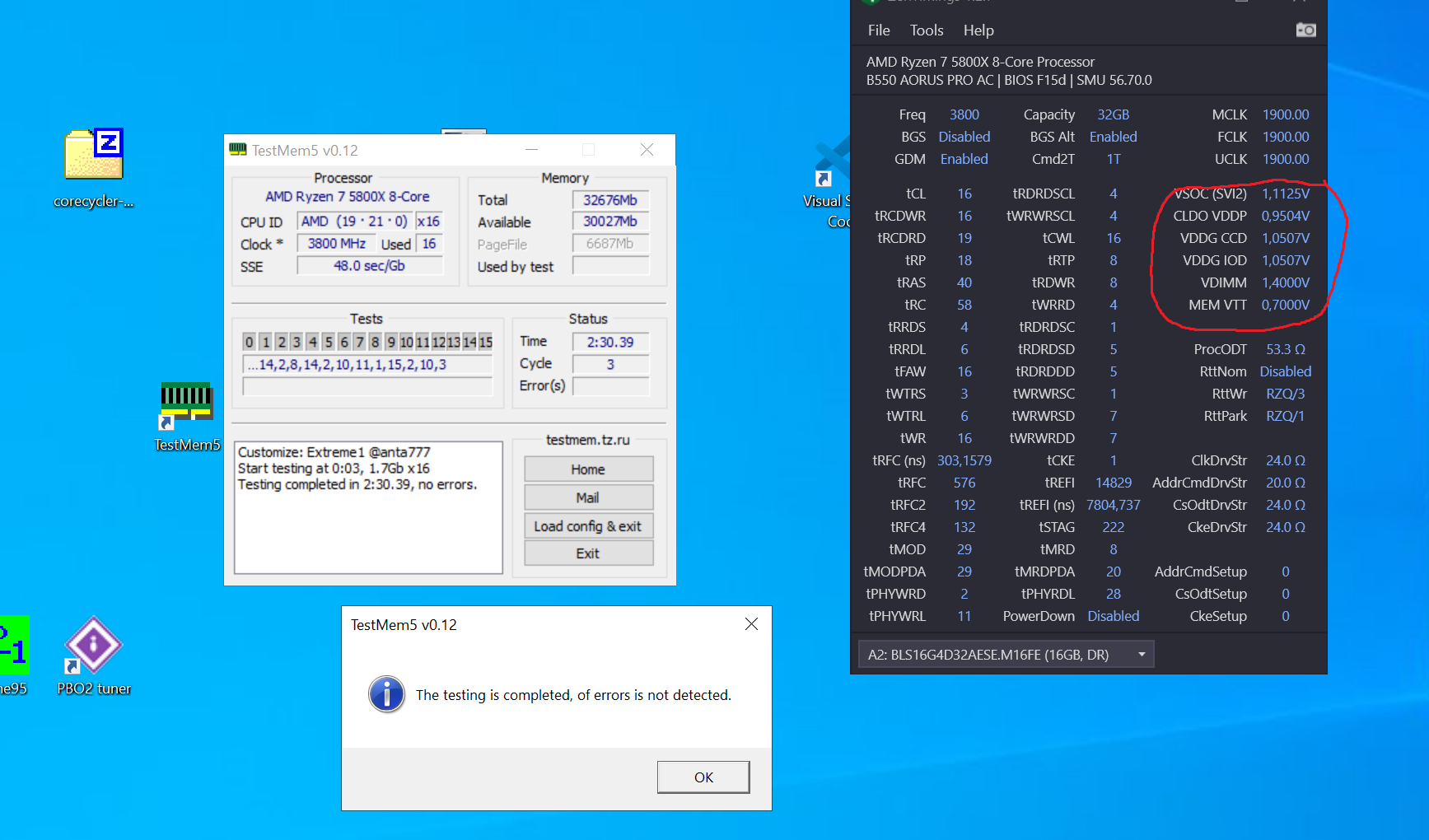

Все, поменял вольтажи через AMD Overclocking
И теперь и тесты проходит и все ок - реально вот эти вольтажи очень важны, а в калькуяторе они прописаны как раз таки, надобыло сразу думать =(
Есть ли смысл еще чтото пытаться тут сделать, или уже спать спокойно?)
