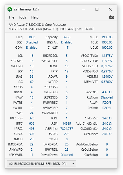

Сейчас вот так получилось сделать. Оставлять или дальше возиться?
2022-12-03_16-34-49.png [ 31.39 КБ | Просмотров: 520 ]
Для 3d память не то, чтобы существенна, но если хочется максимума - можно ещё поколупать их. Gdm off cl15 поедет на 1.41-1.42 по идее. Trfc можно ещё ужать попробовать. Vsoc думаю можно снизить, 1.15 должно хватать обычно, если не меньше. Trc ниже не жмётся?
А насколько несущественна? Особенно, если играю в 2К? Просто, на самом деле, уже немного устал...
Не поедет, на 1.50 даже не поехал.(
А вообще так, как сейчас у меня совсем не очень или вполне нормально? И насколько от этого вообще профит с смысл будет?
Регистрация: 29.03.2017
Самый независимый от разгона памяти цп на рынке. Там даже между 3200 JEDEC и 3800 будет относительно небольшая разница. Между 3600 "XMP" и 3800 будет сложно за погрешность выйти.

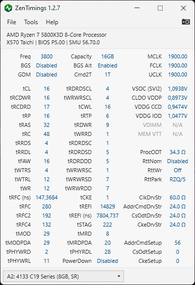

Ребят имеется 2 плашки PVR416G413C9K, и 2 плашки PVS416G413C9K, не могу заставить работать. Запускаются только в дефолте. Ставил настройки из калькулятора бестолку. Мать asrock x570 taichi.
PVR416G413C9K работали, на профиле приложил.
Может кто помочь? Взял у друга память просто, хотел себе такую же прикупить. А то моей уже в продаже нет. Думал аналогичная.
1.png [ 37.12 КБ | Просмотров: 349 ]
R7-5800X3D@4.5GHz/ASRock X570 Taichi/PVR416G413C9K 2x8@3800MHz 15-15-14-14-28-42-264 1T/Palit RTX 4080 GameRock@3000MHz

Попробовал сейчас плашки друга. Работают на 4000/2000 cl16. При 1.45в на моем камне. (пока memtest5 висит 15 минут, с пресетом ультра) Whea то же нет.
