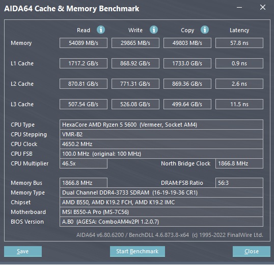

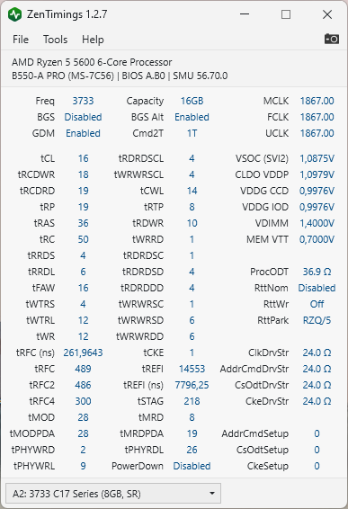

Регистрация: 31.10.2022
Память patriot viper PVS416G373C7K на чипах Hynix CJR
Подскажите, что еще докрутить можно?
ZenTimings_Screenshot.png [ 35.3 КБ | Просмотров: 455 ]
Без имени.jpg [ 88.95 КБ | Просмотров: 455 ]

Felix63
RCDWR 8
WTRL 10
RTP 6
RDWR 9
vDIMM 1.35-1.37v для конфига хватит. Тоже касается и CLDO_VDDP Авто (0.85v).
Также можно отключить GDM, выставить настоящий CR1, повысить частоту до 3800 (если шина позволяет без WHEA) и поучится примерно так
DDR-4 на платформах AMD. Статистика разгона, советы, обсуждение результатов. #17829539
8700g, lf ii 240, b650e-snow, micron 2x16, rm550x, define mini c
