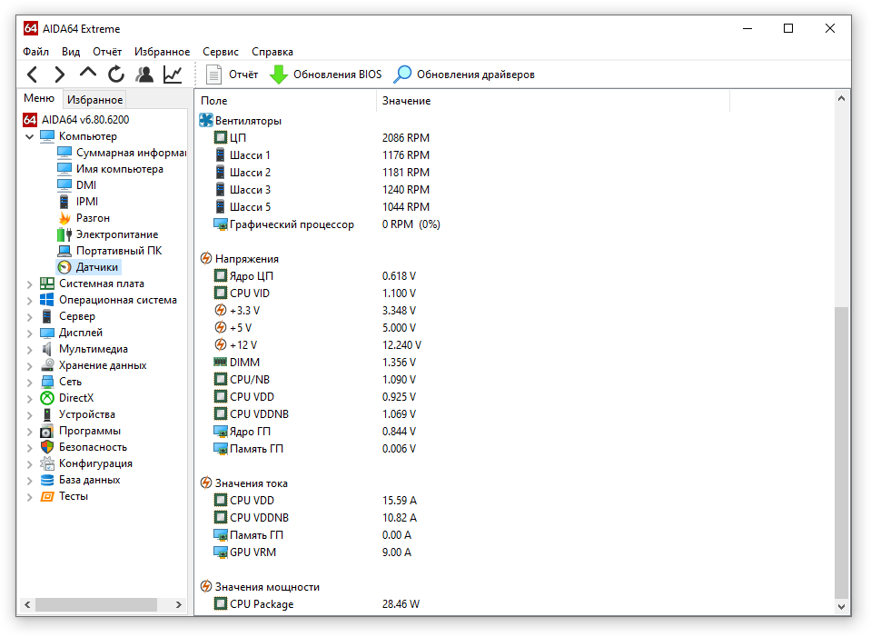

Меня интересуют остальные напряжения, LLC NB/Soc и сопротивления.
Я тебе выше скрин кинул, вбей как там. Можешь на 1-2 шага добавить.
iskandar писал(а):
Bank Group Swap какой таки поставить?
Пока в авто.

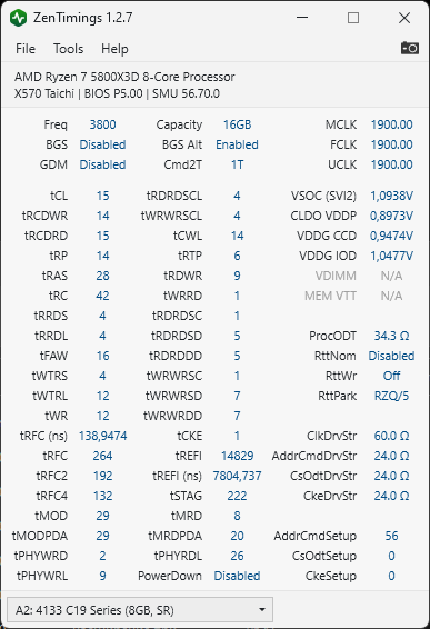

Регистрация: 05.05.2013
Откуда: Волгоград
Сильней ужать не могу. На 1.52 вольта запуск есть при cl14 первых, запуск теста и ошибки сыпет кучей.
Вольтаж на скрине 1.464, мать сама завышает.
3800.cl15.14.png [ 33.4 КБ | Просмотров: 498 ]
4000/2000, cl 16, что-то так пока не получилось. В мем тесте ошибок нет, но whea лезут.
На счет 1 и 3 слота, пока так и не понял, что за фигня. Только в дефолте грузит в них 2133. Может какой вольтаж дополнительно нужно поставить или определенные procodt и cad?
R7-5800X3D@4.5GHz/ASRock X570 Taichi/PVR416G413C9K 2x8@3800MHz 15-15-14-14-28-42-264 1T/Palit RTX 4080 GameRock@3000MHz

iskandar писал(а):
CLDO_VDDP у меня похоже называется CPU VDDP
Вот мои текущие настройки в биосе. Что конкретно мне исправить?
Могу лишь повторить, что оно у вас в BIOS называется также, как у меня - VDDP Voltage и третий раз скинуть вам скрин для наглядности https://i.imgur.com/j4Qm8DE.png
По скринам видно, что все опции у нас идентичны и располагаются одинаково, разве что какое-то DRAM VPP Voltage у вас вдобавок еще выведено.
А CPU VDDP - оно и есть CPU VDDP. Оно одинаково называется как и BIOS, так и в HWINFO. В ZENTiming оно не выводится, да и незачем тк трогать его не стоит.
Что и как следует крутить для начала, уже было озвучено - пробуйте, больше добавить пока нечего.

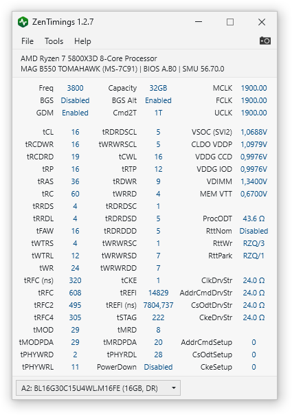

Спасибо, парни.
Сейчас тестирую 3800-15 при напряжении 1,47V
Температура памяти 46°С
Как я понимаю, пытаться ставить частоту 4000 на райзене особого смысла нет.
Почему же? На апушках смысл есть и она берется с такими чипами на раз-два.
Добавлено спустя 4 минуты 24 секунды:
Вам должно хватить 1.45v, как изначально и было сказано, хотя это напрямую зависит не только от tCL, но и от tRFC, который вы выставите.
У вас свежие модули с PCB версии A2 (у меня старые - A0, поэтому и напруги требуют больше).
Выставляйте RFC для начала 160 нс по формуле: частота / 2 * 160, затем округлить в большую сторону до кратности 8. То есть в данном случае вписываем в BIOS 304.
Затем понижаем по 32 или по 16 единиц до момента, пока перестанет заводиться. Накидываем по 8 до получения стабильного старта и загрузки ОС, затем еще + 16 и этого обычно хватает. Это и будет ваш стабильный RFC при заданном напряжении.
Но это во вторую очередь. Сперва оставляем около 304 единицы или лучше просто Авто и определяемся с первичками, а также необходимым для них напряжением.

В общем и целом всё отлично.
Но при долгих тяжёлых тестах tRFC = 319 на грани стабильности из-за нагрева. Единичные ошибки в самом конце теста на третьем цикле.
Попробую немного понизить напряжение памяти и подобрать tRFC
tRFC = 494 вроде нормально.
Я не очень доверяю мониторингу температуры памяти. От качества теплового контакта радиатора на КАЖДЫМ чипом памяти зависит, неизвестно что и как термодатчик показывает и т.п.
Сопротивления вроде подобрал, пока их трогать не буду.
Повторите ещё раз как мне подобрать tRFC ?

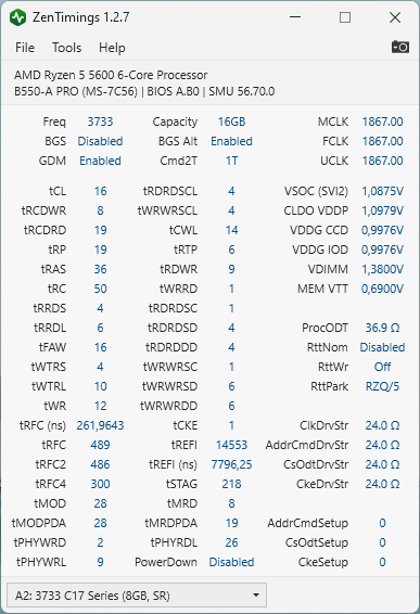

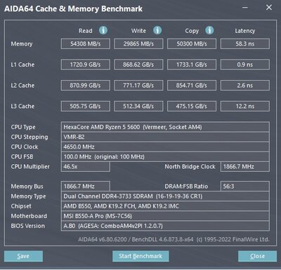

usr721 писал(а):
Felix63
RCDWR 8
WTRL 10
RTP 6
RDWR 9
Сделал эти тайминги. Тест проходит без ошибок. Если сделать Memory fast boot - disable то сыпет ошибки. Почему так?
Латентность стала чуть хуже с этими таймингами. Несколько раз прогонял 59-60, один раз поймал 58,3. С прошлыми таймингами больше 58.5 не было.
ZenTimings_Screenshot1.png [ 35.88 КБ | Просмотров: 386 ]
Без имени1.jpg [ 88.93 КБ | Просмотров: 386 ]
usr721 писал(а):
vDIMM 1.35-1.37v для конфига хватит. Тоже касается и CLDO_VDDP Авто (0.85v).
1,38 тесты проходит нормально. 1,37 уже сыпет ошибки.
usr721 писал(а):
Также можно отключить GDM, выставить настоящий CR1,
Сыпет ошибки, даже если напряжение поставить 1.5v.
usr721 писал(а):
повысить частоту до 3800 (если шина позволяет без WHEA)
3800 материнка не поддерживает. Выше частоты ошибки WHEA.
Прогоняете в одинаковых условиях, с чистым фоном ОС?
После загрузки минуты 3-5 обождать, а потом прогонять. Можно еще сетку отключить или вообще грузиться для тестов и замеров с флешки.
Если разгон стабилен, результаты хуже быть не могут. Вероятно, просто разнятся условия ваших замеров.
Так или иначе, это более ровные и приемлемые на мой взгляд тайминги. Иных предложить не могу))
