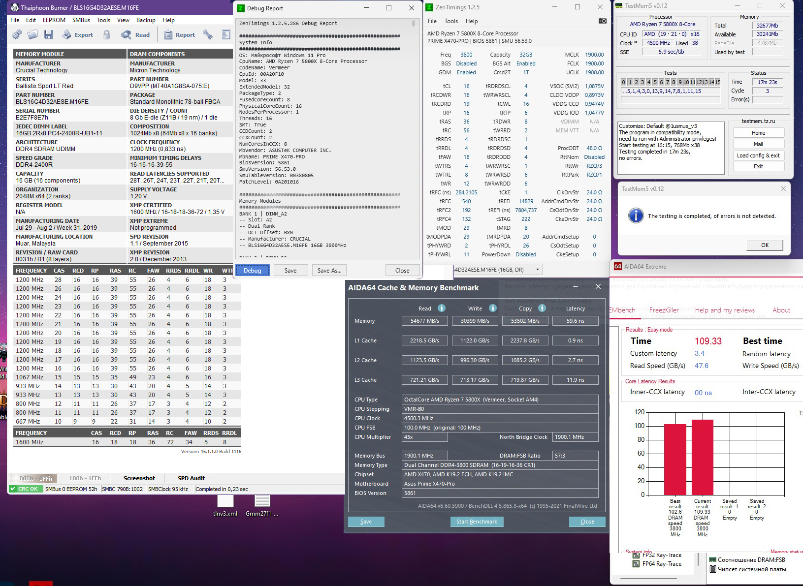

usr721 писал(а):
Как вы определили, что ошибки именно из-за нагрева и именно из-за RFC? Я так не умею.
Ошибки начинаются, например, на третьем цикле тестирования TM5. За это время, кроме нагрева, ничего не изменилось.
Насколько я знаю, есть два тайминга, которые сильно зависят от температуры. tRFC и tREFI
Я уже близок к полной стабильности в тяжёлых тестах памяти при 3800-15. Меняю только tRFC и немного меняю напряжение питания памяти. Бидаи и правда похоже любят высокое напряжение.
i5-10600KF, MSI Z490-A Pro, NH-D15, 2 x BL16G30C15U4B.M16FE1, MSI GF GTX960Gaming2G, Samsung 970 EVO Plus 500GB, FD Define S, FD Ion+Platinum560W

Регистрация: 25.03.2016
Откуда: Липецк
Фото: 72
usr721 писал(а):
iskandar ну вот, это хорошая память, как минимум. Далеко не каждый отборный бидай так может. Однако прогоните сперва Extreme1 или Absolut.
Попробуйте потом CL14 с добавлением напряжения, разумеется. Мои несколько старых китов ровные 3800CL14 CR1 держат лишь 10 минут в TM5 Extreme1, затем следует россыпь ошибок 8-9.
Extreme1 я таки победил, хоть и с большим трудом. Ошибки начинались на третьем круге.
Для этого пришлось порознь выставить tRFC1, tRFC2, tRFC4. Что это такое - без понятия. Тупо пересчитал их из XMP с частоты 3200 на 3800.
Аида вроде приличные цифры показывает, так что можно и успокоиться.
Absolut я недолюбливаю и особо на него не смотрю. По-моему это уже перебор по части нагрузки на память.

Регистрация: 07.12.2010
iskandar писал(а):
tRFC1, tRFC2, tRFC4
Вообще трогать не нужно, правишь только tRFC, другие tRFC (2; 4;) = auto
Возможно перегрев, что мониторит датчик, хз, может погода на марсе!
Откуда: Липецк
Фото: 72
usr721 писал(а):
iskandar 350 нс - базовый RFC, это не разгон, а дифолт, что для таких чипов даже, пожалуй, стыдно постить в теме по разгону :-P
Я знаю, что дефолт. Я уже часов 5 подбираю tRFC и мне это уже порядком надоело.
Причина ошибок была именно в tRFC.
Если есть конкретные предложения по tRFC1, tRFC2, tRFC4 - welcome. Нет - оставлю дефолтные.
Вертушку 120мм накинь, 800-1000 оборотов, и так прогони тест
Откуда: Липецк
Фото: 72
Сколько tRFC поставить? По калькулятору должно быть 304
У меня стабильность ближе к 400.
Мне надоело перебирать цифры. Тест длинный. Каждая попытка - минимум полчаса.
Ранее кидал тебе скрин, у меня 264
Можешь так попробовать, но, тут уже 1.5в + обдув

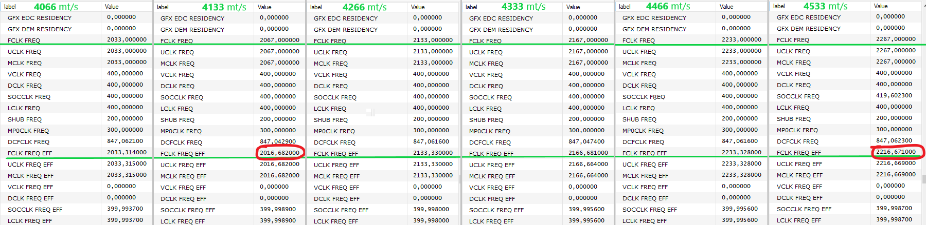

Регистрация: 15.09.2009
iskandar писал(а):
Как я понимаю, пытаться ставить частоту 4000 на райзене особого смысла нет
На apu чем выше память, тем больше производительность встройки(да и проца, особо если юзать дискретку), между 3200сл16 и 4000сл16 с отстроенными вторичками/третичками разница на встройке в фпс 30%. На обычных райзенах 95% ограничено 3733-3800мгц из-за того, что шина не тянет и лезут whea, на 4хххg/5xxxg с двумя кп проблем нет и ограничение в 99% - чипы памяти и их бин даже на дешман досках, но с нормальным питанием soc. Так что ужимать тайминги на 3800 на apu так себе занятие, стремиться нужно к 4200сл16 - 4400сл18, минимум 4000сл16. Фиксить сок на 1.25v, llc soc - 3 и начинать с 4000сл16 + vram 1.47-1.5v, потом искать минимумы напруг на устроившей частоте. Начиная с 1.5в желательно обдувать одноранг бидаев, чтобы понять где перегрев, а где тайминги/напруги. И еще - на apu частоты с хх33 игнорировать(исключение 4333), из-за алгоритма выравнивания понижается частота шин и производительность падает https://forums.overclockers.ru/download ... &mode=view AMD APU 5000 серии (Cezanne) информация и опыт пользования. #17775735
зы: шины фиксить руками.
