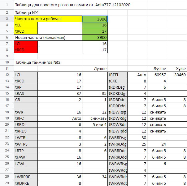

Таблицы от anta777
Актуальные (последние) версии:
TableDRAMIntel(simple3nov2020+simple12oct2020+обычная)
http://bit.ly/3rTIBLv
http://bit.ly/3nWJlxB
http://bit.ly/32WnkTU
Conf tm5(slight+uni@LMHz+extreme+absolut)
http://bit.ly/2Oe8R00 - суперлайт
http://bit.ly/2H9jIZH - универсальный
http://bit.ly/2MUvl6n - экстремальный
http://bit.ly/3D9TUnD - абсолют
http://bit.ly/3STH2wx - новый для интела и DDR5
http://bit.ly/3wedj8U - новый для Ryzen3D и DDR5
Тяжелый
http://bit.ly/35eKfeJ

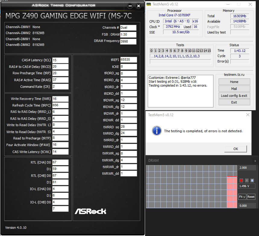

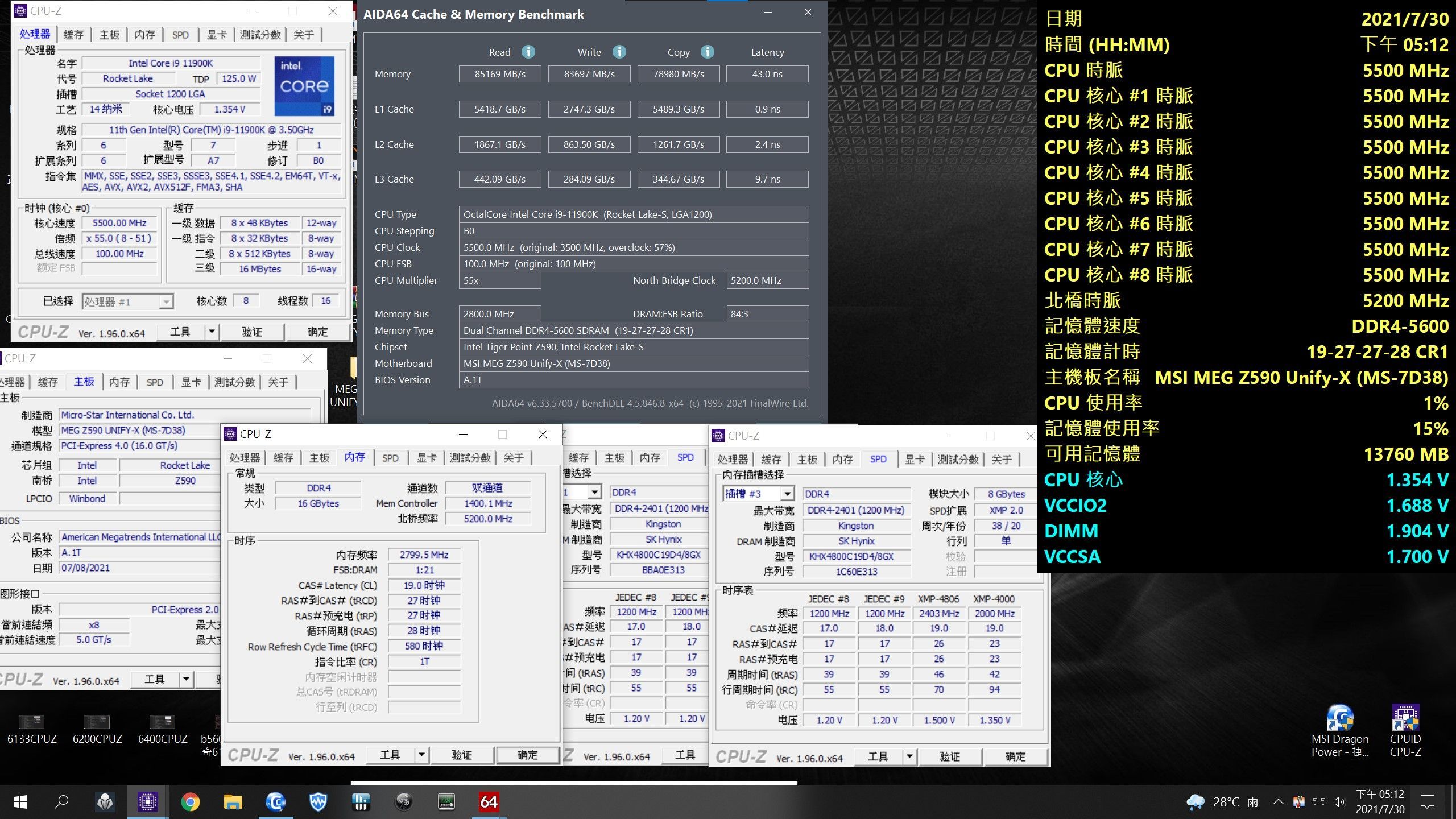

Corsair CMW16GX4M2C3200C14 на M8H
3733cl16 manual.jpg [ 82.74 КБ | Просмотров: 964 ]

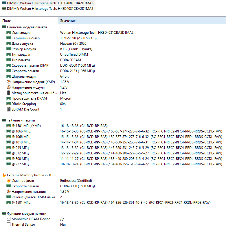

AMD Ryzen 9 5950X, Gigabyte B550 Aorus Pro AC, G Skill RipjawsV F4-3200C14-16GVK 16 ГБ DDR4-3200 DDR4 SDRAM (14-14-14-34 @ 1600 МГц) - 4х16Gb =64Gb
Регистрация: 09.02.2019
CPU Name: Intel® Core™ i5-9600k CPU @ 4.8GHz
Motherboard Model: ASrock Extreme4 z390
Total Size 16384 MB
Type Dual Channel (128 bit) DDR4-SDRAM
Frequency 1066.7 MHz (DDR4-2134) - Ratio 1:16
Timings 15-15-15-36-2 (tCAS-tRC-tRP-tRAS-tCR)

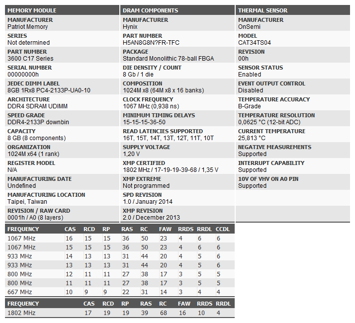

Slot #1 Module G.Skill 8192 MB (DDR4-2137) - XMP 2.0 - P/N: F4-3200C16-8GVKB
Slot #2 Module G.Skill 8192 MB (DDR4-2137) - XMP 2.0 - P/N: F4-3200C16-8GVKB
Скрин CPU-Z
Thaiphoon
Помогите понять, почему память на xmp профиле не хочет стабильно работать. Комп вываливается с синий экран смерти.
Притом на настройках xmp я постепенно понижал чистоту с 3200 до 2400,и все равно лез синий экран.
И проблема проявляется в играх. В стрес тестах почему-то все норм. Проверял память мемтестом, ничего он не нашел.
Сейчас загрузил обратно на стандартный jdec максимально возможный.
Синий экран появляется не сразу. К примеру сегодня с 7 вечера и до пол первого ночи играл и все было нормально, но потом появился синий экран.
Мука с этой оперативкой у меня. Не как не получается стабильно разогнать.
А на стандартном jdec игра (Black Desrt Online) постоянно фризит, раздражает это до ужаса. На xmp вот играл сегодня вечером было гораздо приятнее.

Регистрация: 29.03.2017
Снимите разгон с цп и попробуйте воспроизвести проблему.

MadeOfSun писал(а):
Синий экран
Обычно на синем экране написана причина синего экрана, которая почти всегда описывает в чем проблема.

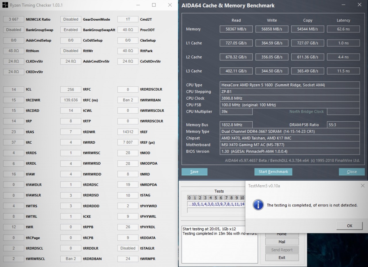

Регистрация: 04.06.2019
Откуда: СПб
Фото: 31
43149
вот что у меня максимум получается разогнать, чтоб проходила тесты TestMem5
Corsair Vengeance RGB Pro CMW16GX4M2C3200C14 на x470 Ryzen 2700x
3600 при таймингах 14-15-15-15-28 напряжение 1.45
43150
на 3666 14-14-15-14-28 1.48 стартует, грузит, тест TestMem5 с ошибками
у меня три вопроса?
1. Это можно считать хорошим результатом?
2. Какое максимальное напряжение для контролера памяти на Ryzen 2700x?
3. Можно еще что то выжать из нее?
Регистрация: 04.06.2017
Фото: 6
Да, если разгоните остальные тайминги
Какой-то овер, дербауэр вроде, говорил о том, что овершот не должен выходить за 1,3в. У вас для 3600 все равно нужно не более 1,1в, так что можно забыть.
Так вы ни капли не выжали, тайминги утягивайте. По частоте вы достигли потолка платы, если на авто 3666 18-18-18 не поедет, то скорее всего их будет невозможно стабилизировать.

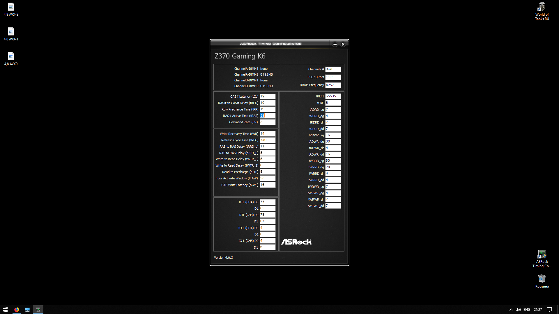

Регистрация: 17.04.2018
Откуда: Пермь
для тов. Хулигано, не могу в ЛС 4 скрина впихнуть ((
Безымянный.png [ 256.03 КБ | Просмотров: 878 ]
4.8 AVX-1.png [ 248.33 КБ | Просмотров: 878 ]
4,8 AVX-3.png [ 251.57 КБ | Просмотров: 878 ]
4,8 AVX0.png [ 244.94 КБ | Просмотров: 878 ]
спасибо попробую... а допустим проблема уйдет? что тогда процессор не разгонять? или снижать частоту?
там было написано WHEA_UNCORRECTABLE_ERROR (если я правильно помню, но обычно такая ошибка появляется)
еще есть дамп ошибки, http://file.sampo.ru/gdt8ft/
но не вижу причину в этой информации.
нашел в интернете кое какую информацию про эту ошибку
Разгон системы, может вызывать такую ошибку из-за тепла
это может быть из-за перегрева оперативки? думается мне понижение вольтажа не поспособствует более стабильной работе
есть программа которой можно мониторить и сохранять температуру в лог и чтоб он не испортился во время бсода?
вообще температуру оперативки отследить можно ли?)
Последний раз редактировалось MadeOfSun 21.06.2019 9:45, всего редактировалось 1 раз.
если ХМР то по любому перевольтаж, понижайте.
8700k@4,8/Z370 Gaming K6/Deepcool MAELSTROM 240T/Thermaltake Smart Pro RGB 850 Вт /F4-4266C19D-16GTZR 2х8/RX 6800XT 16Gb/980 Pro 1Tb
MadeOfSun
Может быть это решит проблему. Снижать частоту цп или кольца при том же напряжении или поднимать напряжение при той же частоте.
Когда вы разгоняете память, то на самом деле вы разгоняете процессор. Память просто хранит информацию. Фактически вы уменьшаете время простоя процессора в ожидании данных, что и увеличивает производительность. К сожалению разница между процессор считает или ждёт данные никак не учитывается стандартными средствами, поэтому определить получается ли прирост от производительности памяти можно только измеряя производительность в конкретной задаче. Чем шустрее память, тем больше процессор делает полезной работы, что и может приводить к нестабильности ранее стабильного "разгона". Обратная связь также присутствует, но без радикальной разницы в производительности цп вызвать ошибки стабильной памяти не получится.
Короче, если вы разгоняли цп на стоковой памяти, то вероятность этого довольно велика.
Agiliter писал(а):
MadeOfSun
тоесть правильнее, сначала разогнать память, а уже потом подгонять под это процессор?
Добавлено спустя 8 минут 39 секунд:
а как понять, до какого значения понижать ? :)
Откуда: Пермь
какая частота памяти? охлаждение, в корпусе. не с начала читал сори.
ну, память хмр 3200.
Thaiphoon
Охлаждение два кулера на вдув спереди
2 на выдув сверху
и 1 на выдув сзади
в общем вот такой корпус https://www.regard.ru/catalog/tovar1921 ... =626402964
на проце кулер Thermalright Macho 120 Rev.B
Последний раз редактировалось MadeOfSun 21.06.2019 10:22, всего редактировалось 1 раз.
