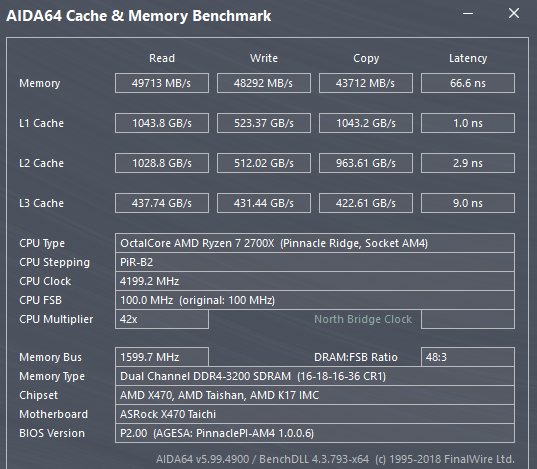

Ребят система x570 + R7 3800x, Thaiphoon Burner пишет память Hynix D-die, в калькуляторе памяти нет возможности выбрать D-die, есть ли в нем альтернативный выбор типа выбрать Hynix CJR и можно ли от такого выбора отталкиваться для расчета таймингов?. да и вообще надо ли разгонять память?, или выше не куда. сейчас память 2*8Gb xmp 3800Mhz 16-19-19-39 G Skill TridentZ RGB F4-3600C16-8GTZRC.
скрины Typhoon и Aida64:
https://drive.google.com/open?id=1Xq-TM ... ums_r-CQr7
R7-5800X3D/AsrockAquaX570/2x16Gb Kingstone Fury RGB 16-19-19-39@3800Mhz, 3080Ti Inno3d water/СВО/SSD 2Tb Colorful CN700Pro+SSD 2Tb I660p/XPG CR 850W

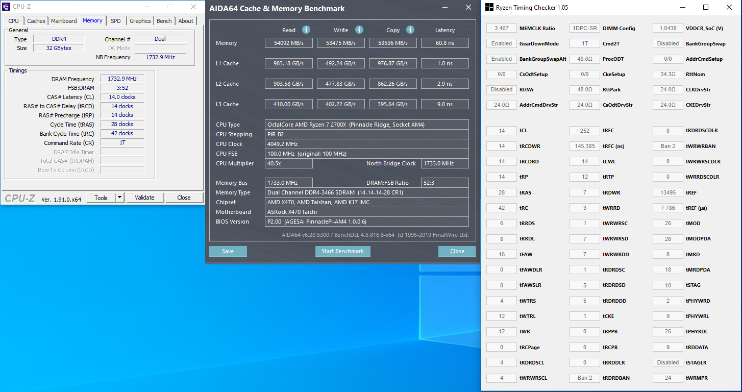

Крутые тайминги, отличная частота, выключеный GDM - память мечты? Нет, все коту под хвост из - за tRFC... :bandhead:
Вот мой результат на OEM B-Die 3200 CL16 с tRFC 432 и на B-Die V1 3466 CL14 с tRFC 252.
Trident Z 3200CL14.png [ 245.34 КБ | Просмотров: 675 ]
Память OC.png [ 106.49 КБ | Просмотров: 679 ]
