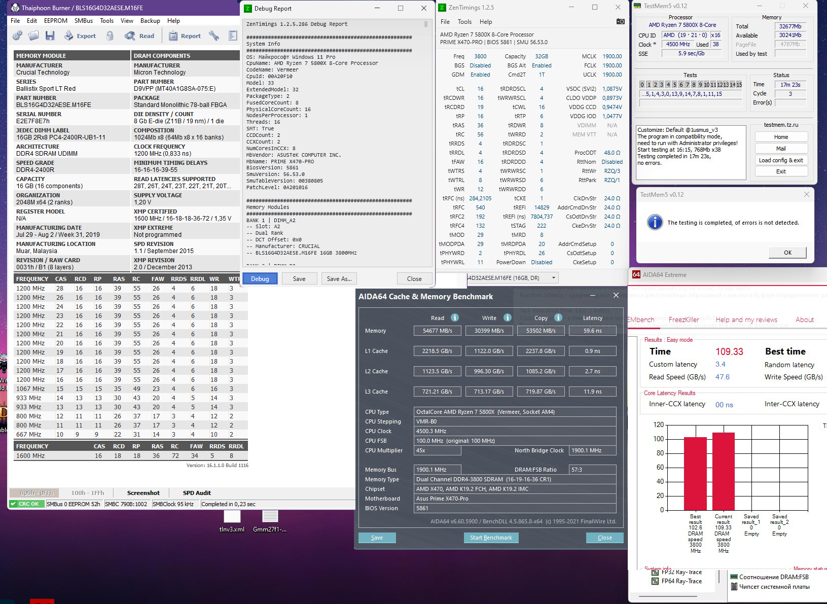

А могу я взглянуть на ваш тест AIDA cache & memory benchmark ?
у меня сейчас так:
i5-10600KF, MSI Z490-A Pro, NH-D15, 2 x BL16G30C15U4B.M16FE1, MSI GF GTX960Gaming2G, Samsung 970 EVO Plus 500GB, FD Define S, FD Ion+Platinum560W
https://forums.overclockers.ru/gallery/ ... e_id=66986

MadMaxx писал(а):
iskandar
Скорость записи.....
usr721 писал(а):
https://forums.overclockers.ru/gallery/image.php?album_id=3939&image_id=66986
заметно лучше, чем у меня. Есть к чему стремиться.
это из-за tRFC ?
это из-за tRFC ?
Не знаю, сравните со своим кофигом, нам вы его не показали ведь :)
Также у MadMaxx лучше бин и плата A2 - едет 3800CL14 CR1 в отличии от моего кита. Просто там проц и КП другие, не как у нас.
Вообще не вижу смысла вам ограничиваться 3800, как уже выше говорили. Тем более вы сейчас на встройке, насколько я понимаю.
Это я просто сейчас специально опустился до 3800 дабы посмотреть, сколько поедет, тк все более высокое уже было проверено ранее.

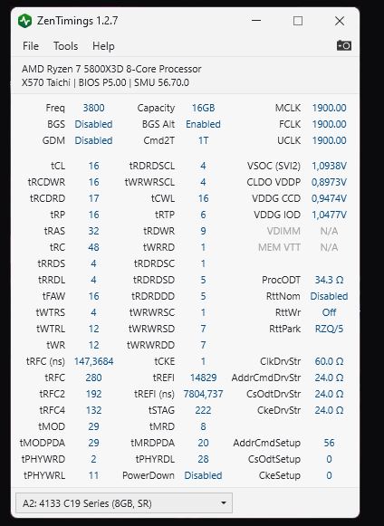

Смог вчера завести 2 кита о которых писал ранее. При 3600 и да же 3800, но высыпает ошибками и система улетает в синеву. Может быть это из-за того, что комплект старый на A0 ревизии, а новы на A2 уже? И идет конфликт по необходимости напряжения?
12121.JPG [ 55.96 КБ | Просмотров: 632 ]
Пробовал эти тайминги, менял trcdrd 16-17 и trfc до 280/304/319.
ProcODT от 40 до 53. Вольтаж до 1.5 вольта ставил. CPU VDDP 1.8V пробовал 1.9, 2.05, 2.1.
RTTNOM 7/RTTWR of или 1/RTTPARK 5 (возможно еще 3 и 1 нужно было попробовать, но не думаю что сильная разница будет)
На 3600 запускаю тест просто сыпет ошибки, выключить успеваю. А на 3800 вообще сразу улетает система.
Какие еще идеи?
А то сейчас докуплю еще комплект PVS416G413C9K и буду сидеть куковать. Еще и назад магазин не заберет.

igr72 писал(а):
А память без разгона на базовых частотах Memtestom не проверяли?Может "битая".
И та и та нормально работает. PVS416G413C9K гонится до cl15/14 на 3800/1900. А PVR416G413C9K cl16 3800/1900.
У меня из предположений только ревизии памяти. Так как PVR416G413C9K куплена в 19 году была. А PVS416G413C9K куплена пару дней назад.
В дефолте все стабильно запускает и работает на 2133.
R7-5800X3D@4.5GHz/ASRock X570 Taichi/PVR416G413C9K 2x8@3800MHz 15-15-14-14-28-42-264 1T/Palit RTX 4080 GameRock@3000MHz
