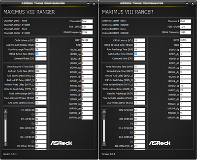

TM5 - TestMem5
ATC=Asrock Timing Configurator 4.0.4 for z370/390
Asrock Timing Configurator 4.0.13
Asrock Timing Configurator 4.0.12 for z690
Asrock Timing Configurator 4.0.10 for z590
Asrock Timing Configurator 4.0.9 for z490
Asrock Timing Configurator 4.0.8
Asrock Timing Configurator 4.0.3 for z170/270/490
Asrock Timing Configurator 4.0.16

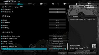

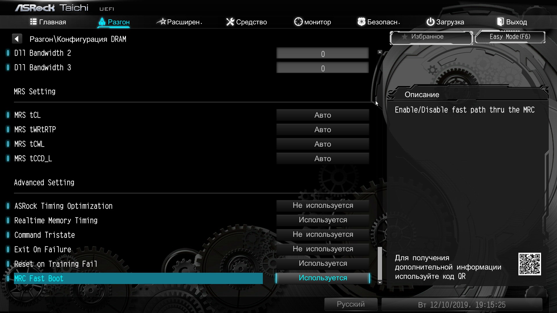

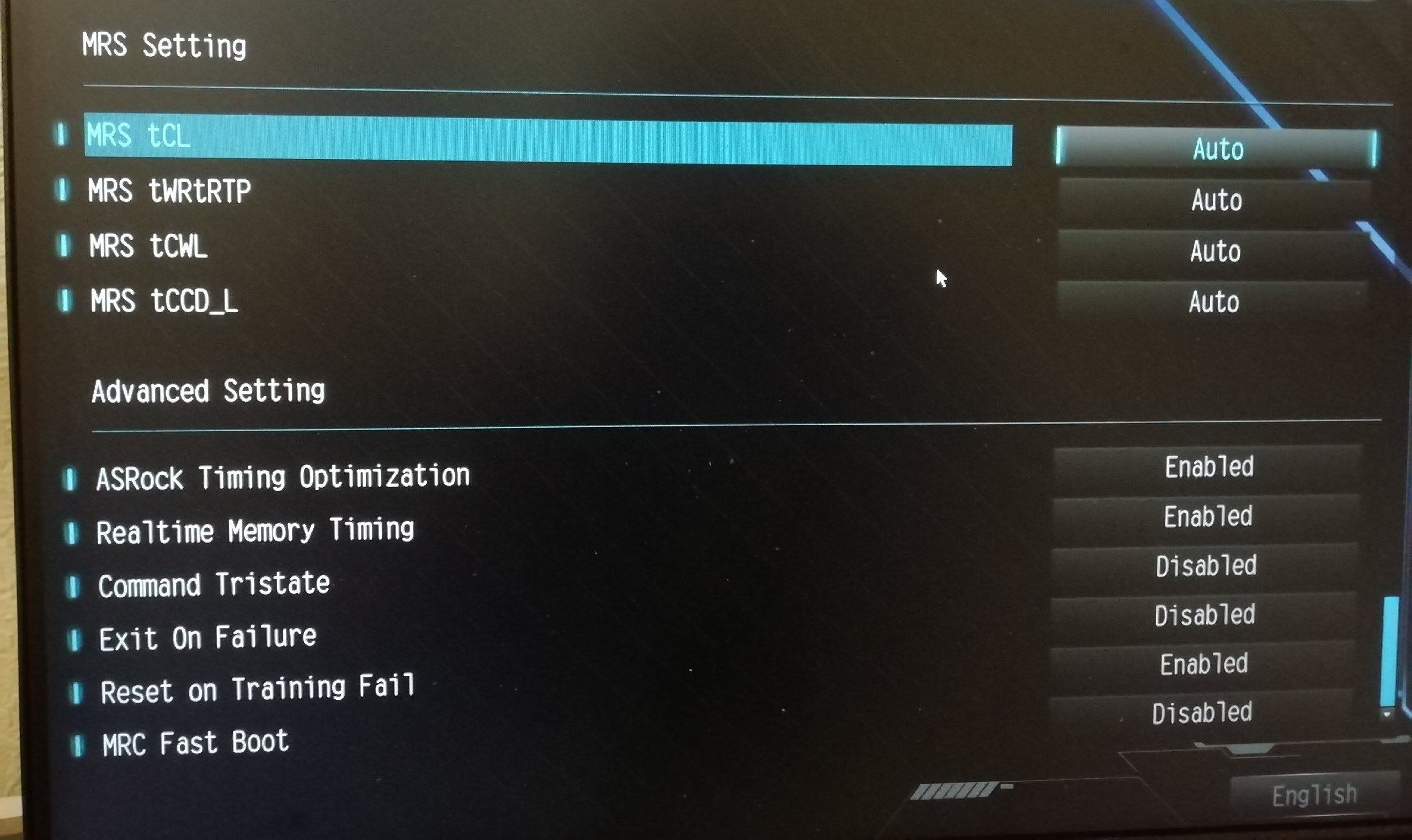

При настройке памяти в BIOS ставим ОБЯЗАТЕЛЬНО MRC Fast boot=disable (включаем при этом режим тонкой тренировки, если же выставим enable, то включаем режим грубой тренировки).

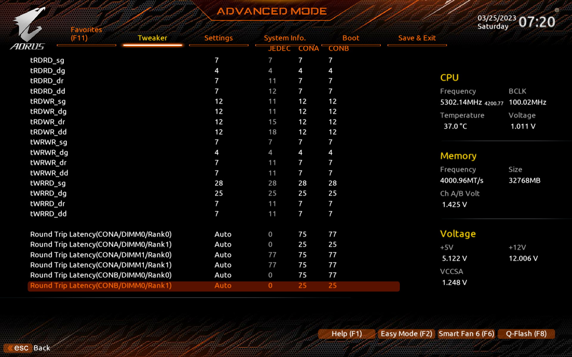

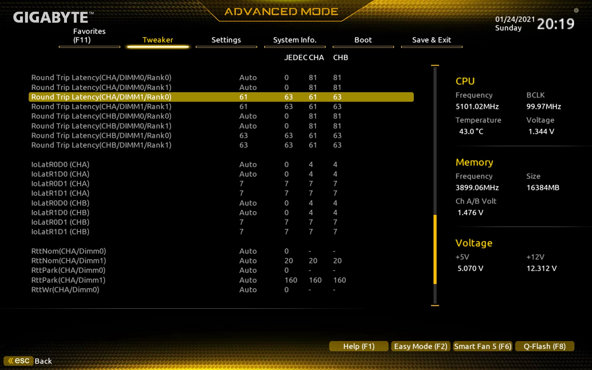

anta777 писал(а):
Если в играх не будет проблем, то все ок, можно так и оставлять.

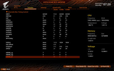

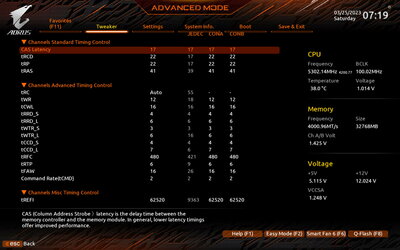

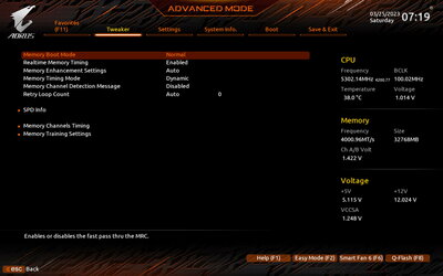

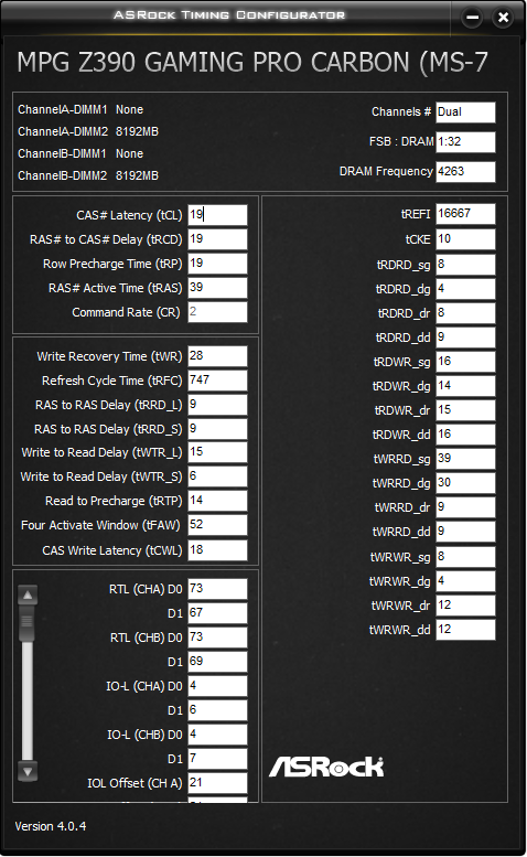

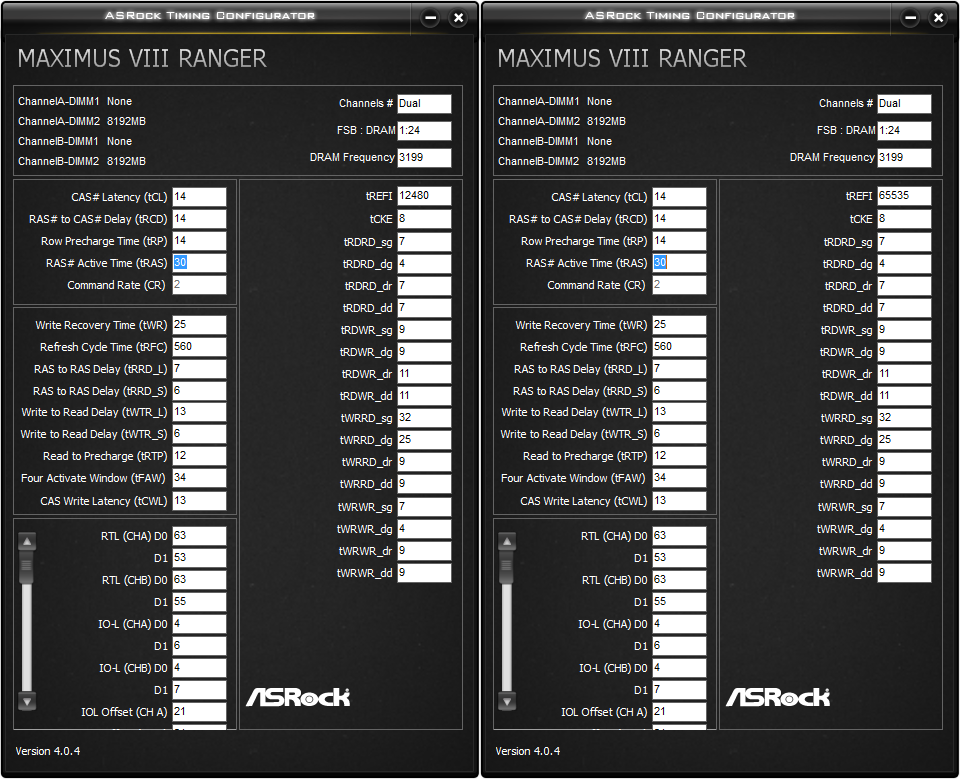

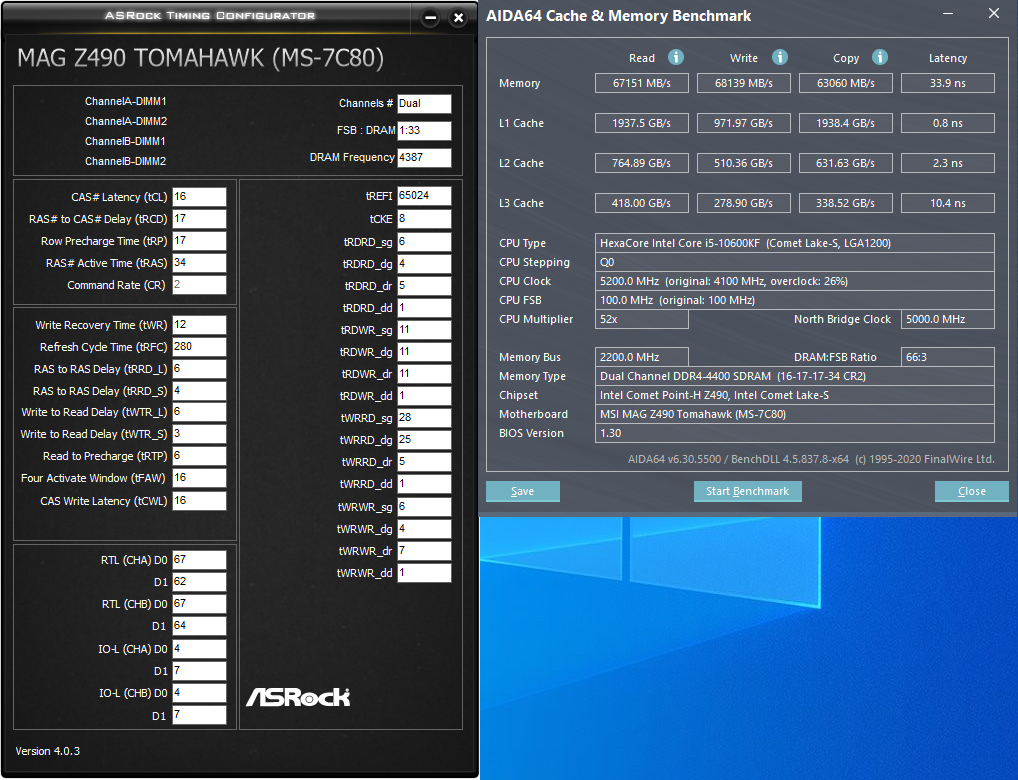

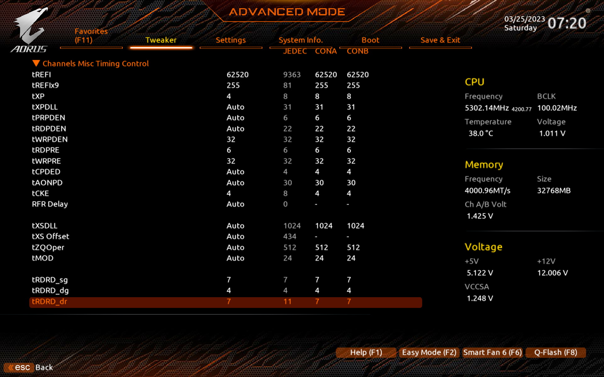

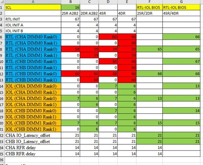

Ещё можно вопрос? tRC = 37 + 19 = 56. Его понижать нельзя? Ccdl = 7, а ccds = ? 4?auto?
Что то ещё можно сделать с RTL на gigabyte? Я выставил самое лучшее что выбило автоматом - 61,61, 63,63, 7,7 7,7

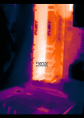

И для поднятия tRefi с 30тыс нужно ставить вентилятор на память или овчинка выделки не стоит?

Стоит ставить вентилятор.
CCDS=4
tRCmin=tRAS+tRP
У интела tRP=tRCD
TableDRAM(simple+обычная) bit.ly/3rTIBLv bit.ly/32WnkTU
Tm5(ddr4/5) bit.ly/2Oe8R00 bit.ly/2H9jIZH bit.ly/2MUvl6n bit.ly/3wedj8U bit.ly/3STH2wx

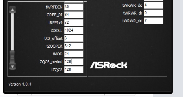

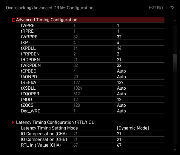

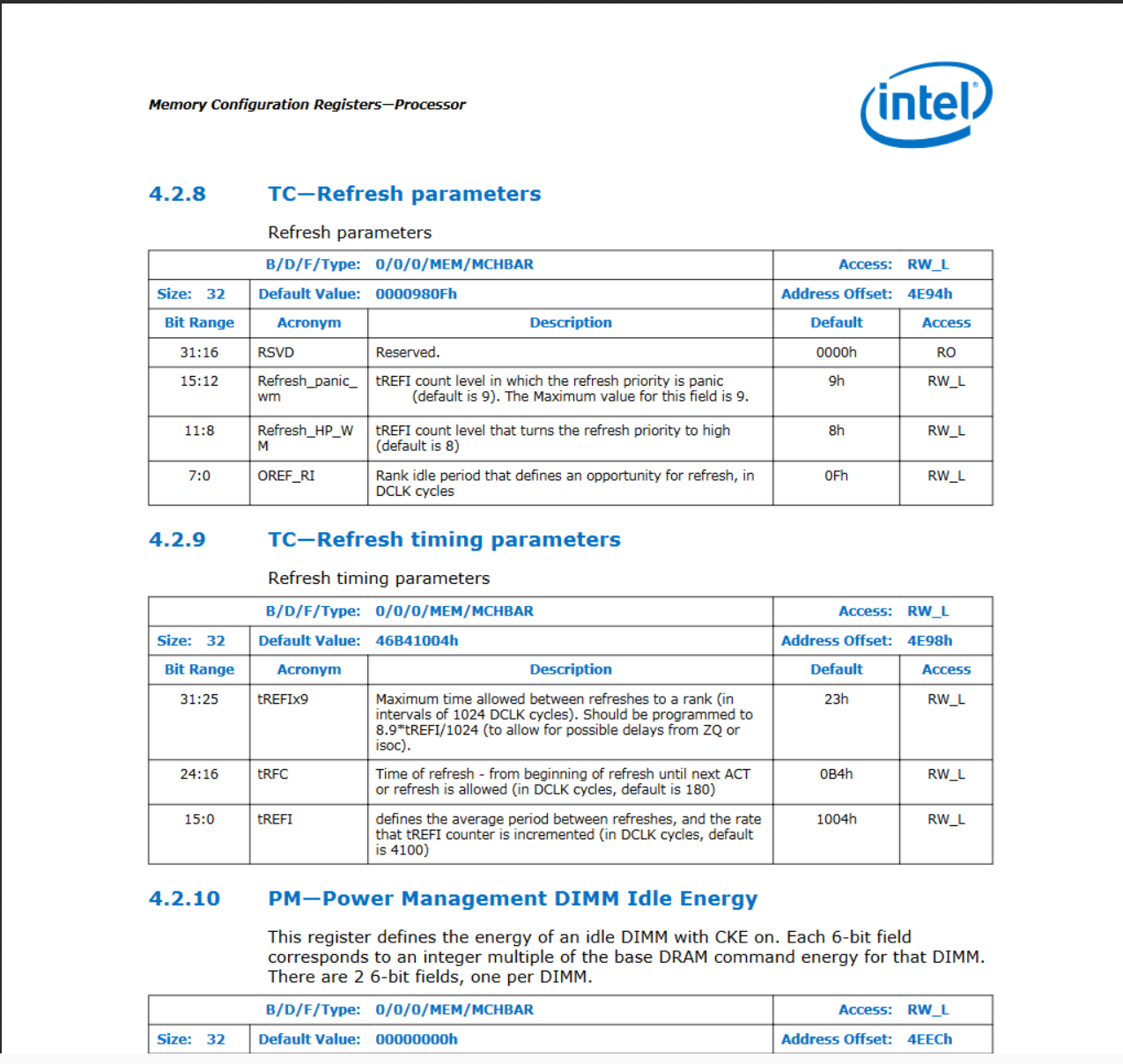

xalexiv писал(а):
tREFIx9 - максимальное время между обновлениями ранга
С даташита интела, где особо ничего не объясняется. Или это другими словами начало 9 команды обновления когда 8 были отложены (если брать максимум для режима 1х).
xalexiv писал(а):
"Окно" = tREFIx9*1024 такта (127*1024=130048 dCLK)
Тогда прям получается "окна в окне". Тут еще вопрос что они называют 1024 DCLK, единственная зацепка которую вижу это 8192 обновления внутри tREFI, максимум 8 команд обновления (в режиме 1х) исходя из определения tREFIx9. 8192/8 = 1024
xalexiv писал(а):
дробную часть откинуть, лучше если её нет
да, должны быть четные числа 8-4-2
только как это все связано с 8.9 ?
Регистрация: 13.04.2006
поставил 120 вентилятор на память.

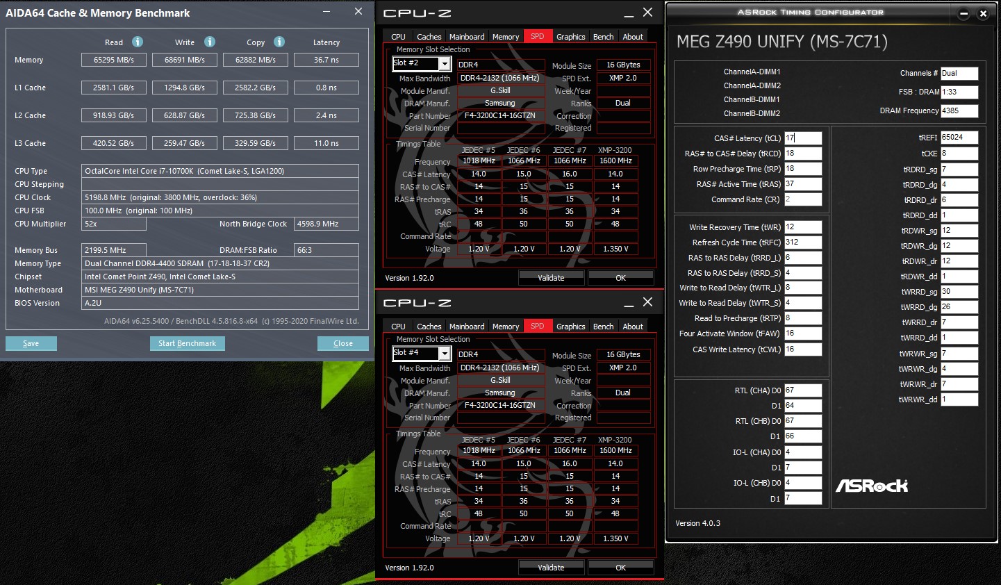

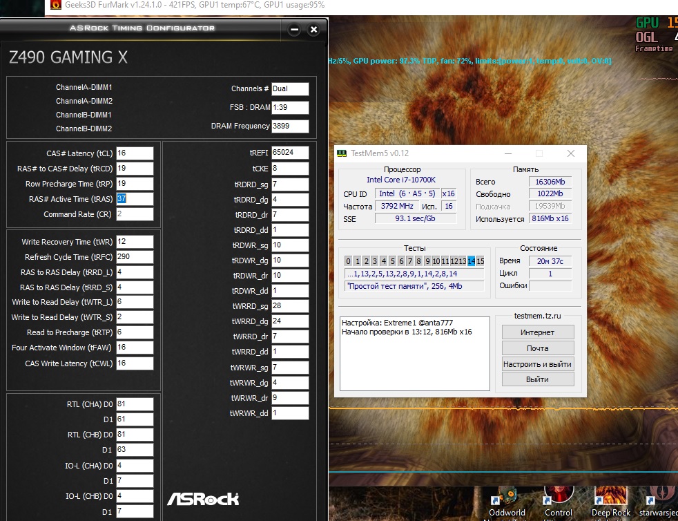

взял 65024 по tRefi :dance:
теперь с чего начать ужимание? :-)
tRDRD_dr = 6 tWRRD_dr = 6?
3900_16_10.jpg [ 317.48 КБ | Просмотров: 949 ]

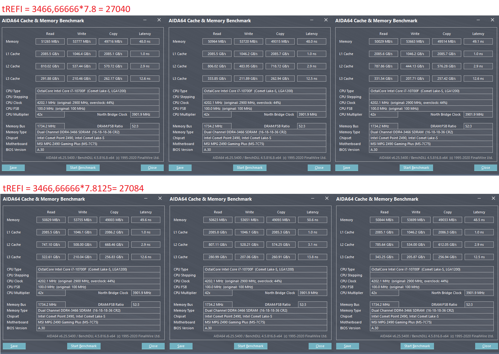

При чём тут команды, tREFIx9 условное название параметра.
Именно так, "мелкие окна" tREFI должны уместиться в "большом окне" tREFIx9 без остатка.
1024 - количество тактов процессора.
Никак, формула липовая. Не лезьте в дебри, всё предельно просто.
Регистрация: 01.02.2010
Фото: 12
Вряд ли, т. к. есть помимо tREFIx9, tREFIx17 и tREFIx33 где 16 и 32 команды обновления максимум соответственно, для режимов 2X refresh mode и 4X refresh mode. В нашем же случае команд 8. А вообще за команды начал упоминать из-за того, что была мысль, что необязательно должно быть пропущено именно 8 команд обновления
Цитата:
a maximum of 8 REFRESH commands can be postponed when the device is in 1X refresh mode
Тоже сомневаюсь чтобы интел от фонаря писал формулу, тут либо в дефолте "с большим запасом" или то, чего мы не знаем...
у нас ведь и так все тайминги в процессорных тактах считаются, неспроста тут 1024 имхо
Регистрация: 27.04.2010
Откуда: Куба
И что из того, вопрос был касательно tREFIx9, его размер в тактах считается просто.
Или 8.9 связано с грубым пересчётом количества тактов во время, но нам это без надобности.
Так и спросите у интела, коль сомневаетесь. :?:
Как по мне, так для практики предельно всё ясно.

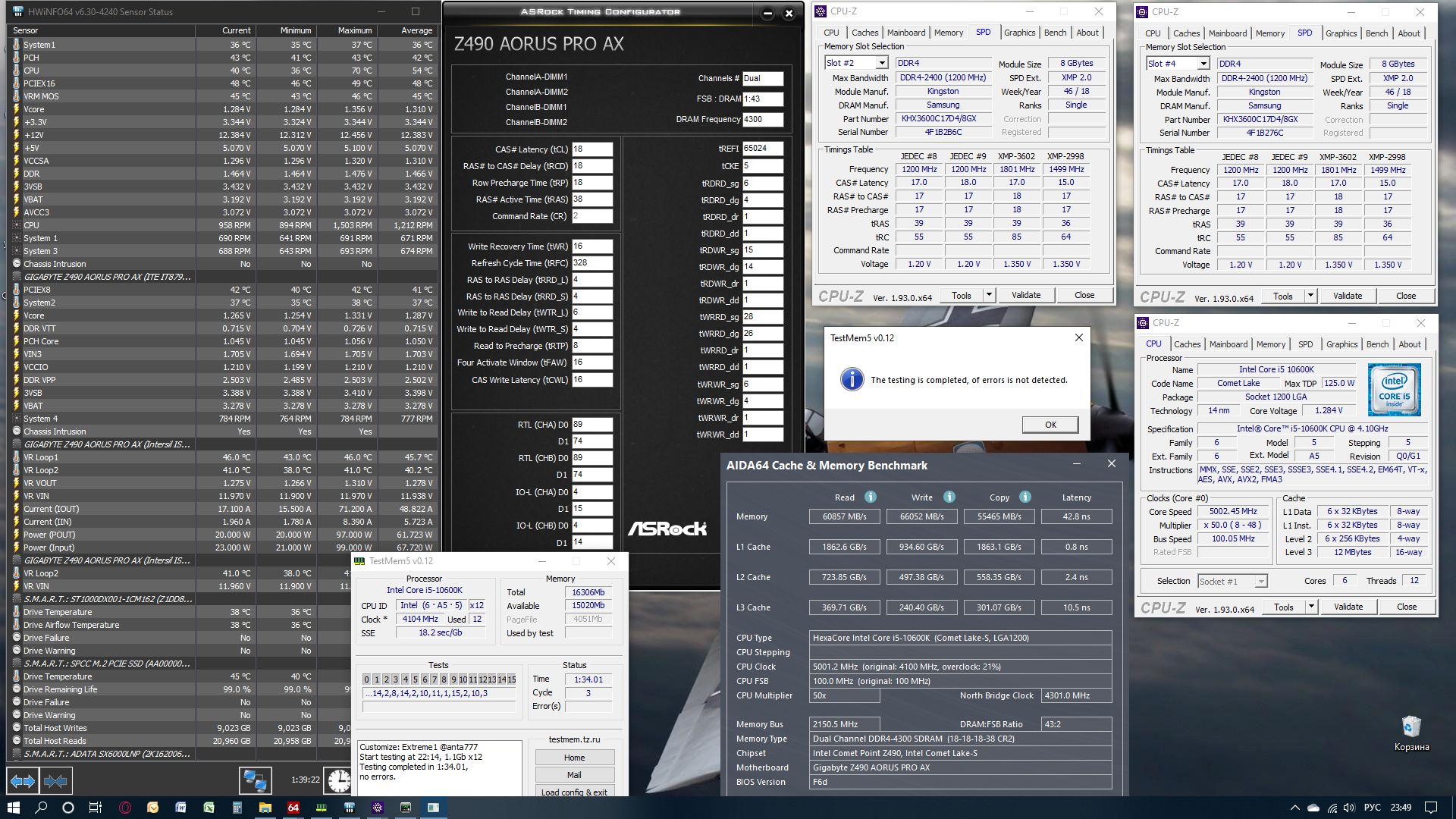

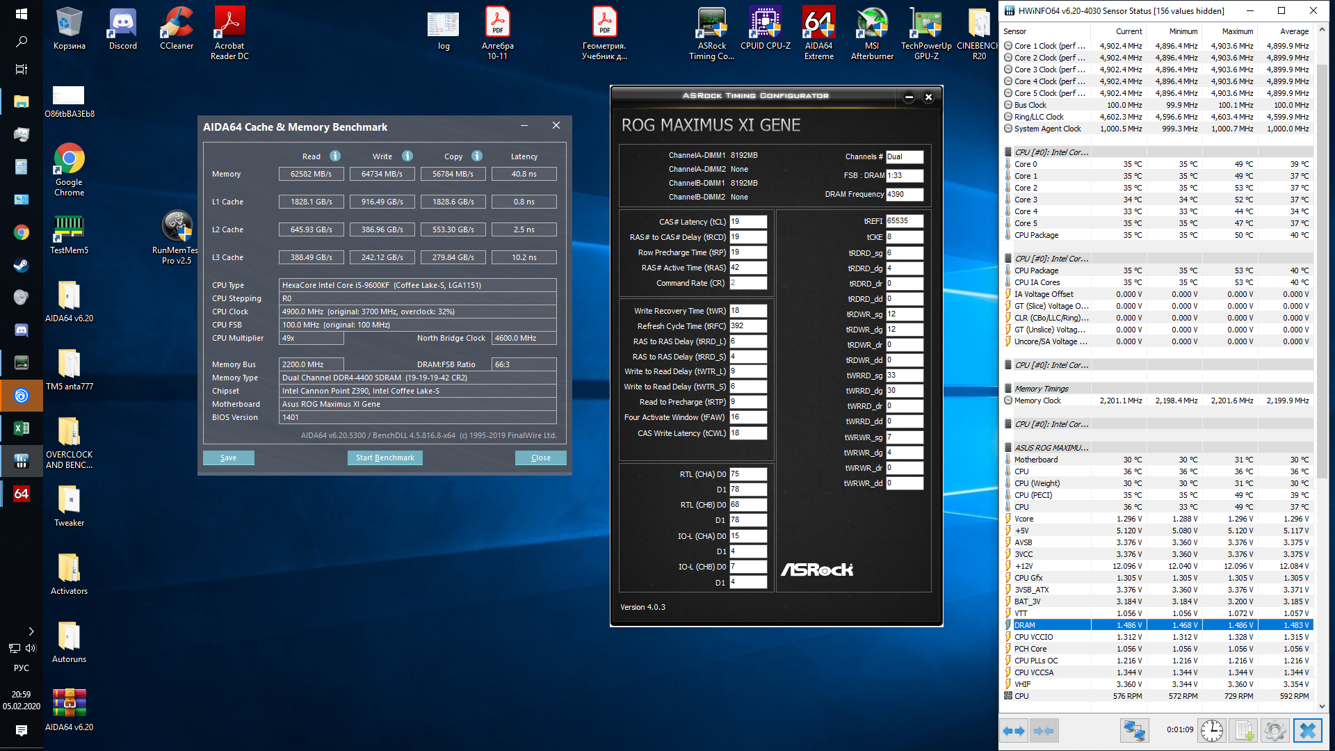

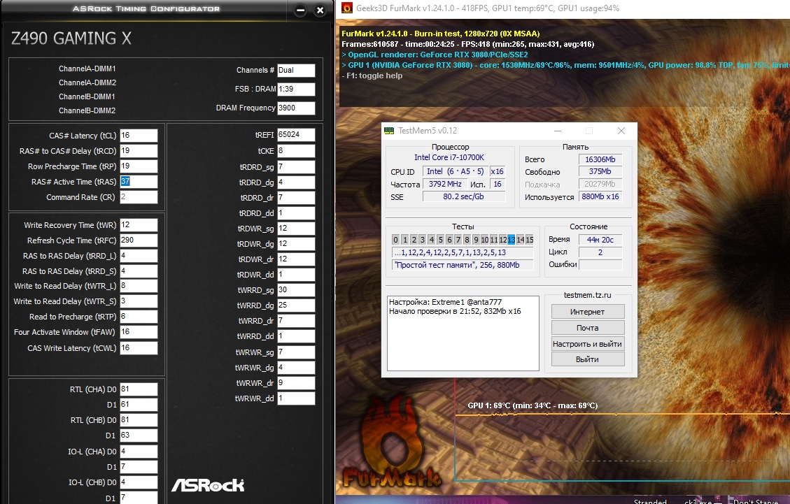

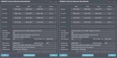

да, вентилятор на памяти творит чудеса, удалось пройти тест на таких таймингах
4000 так и не удается покорить.
хочу попробовать уменьшать первичку, но придется завышать напряжение на память 1.5V+ на сколько это опасно на постоянку, совместно с 120 вентилятором на памяти? IO 1.10V SA 1.15V
3900_16_12.jpg [ 247.22 КБ | Просмотров: 1271 ]

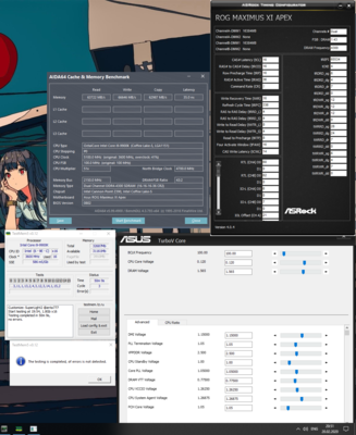

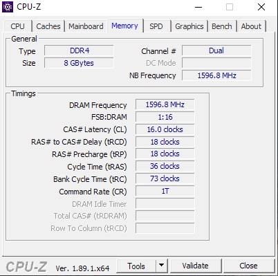

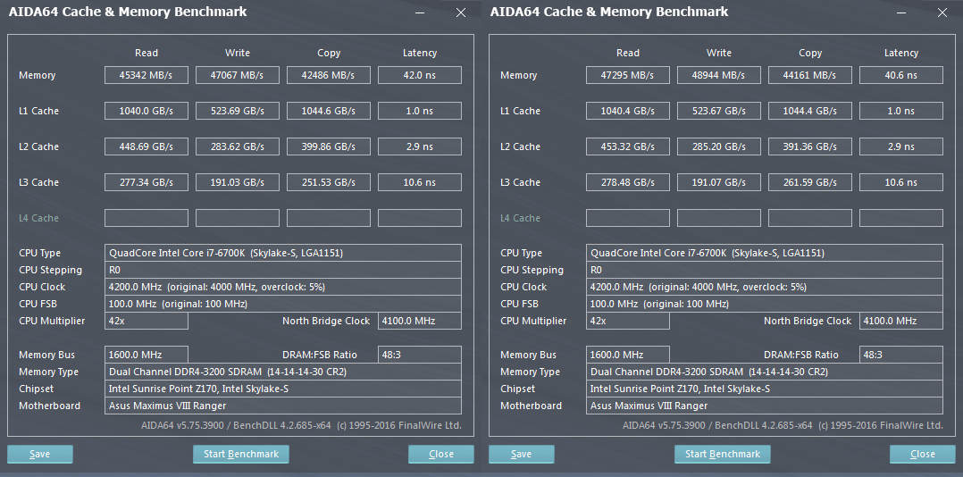

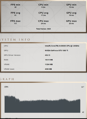

Что-то у меня совсем какие-то низкие результаты на фоне других систем. Память Kingston Hyperx Black 3600 C17, чипы Hynix D-die 17nm.
Untitled.png [ 887.45 КБ | Просмотров: 1247 ]

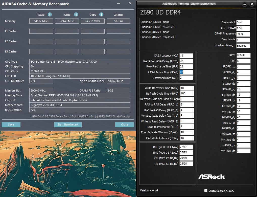

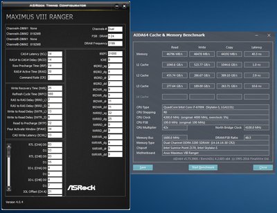

В общем, таки удалось мне на Gigabyte настроить RTL. 65-67-8-8 подошли. И даже удалось покорить 65к по чтению и выйти из 40нс по задержке. Оказалось, что проблема была в том, что где-то на каждой 3-ей загрузке вылезает "кривая" тренировка, которая дает примерно ту же производительность, но никакую стабильность. Как с этим можно бороться? Зафиксировать все что можно и включить обратно fast boot? Пробовал, тогда вообще BSOD-ы при загрузке Винды ловлю. Проблема в том, что даже если я словил и оттестировал 2 с лишним часа "хорошую" тренировку, то все равно при следующей загрузке в биос (чтобы глянуть параметры которые она выставила) плата перетренирует память заново (сейчас такие настройки в биосе стоят, чтобы тренировка принудительно шла на каждой загрузке). Попробовал trfc поднять до 464 чтобы добавить чуть стабильности, и эта "кривая" тренировка стала получаться реже, но все равно периодически всплывает. Как поступать в таком случае? Может, перезагружаться 10 раз и каждый раз делать скрины биоса, потом копать что поменялось? Спасибо.
Снимок экрана 2021-01-24 105348.png [ 386.51 КБ | Просмотров: 1197 ]

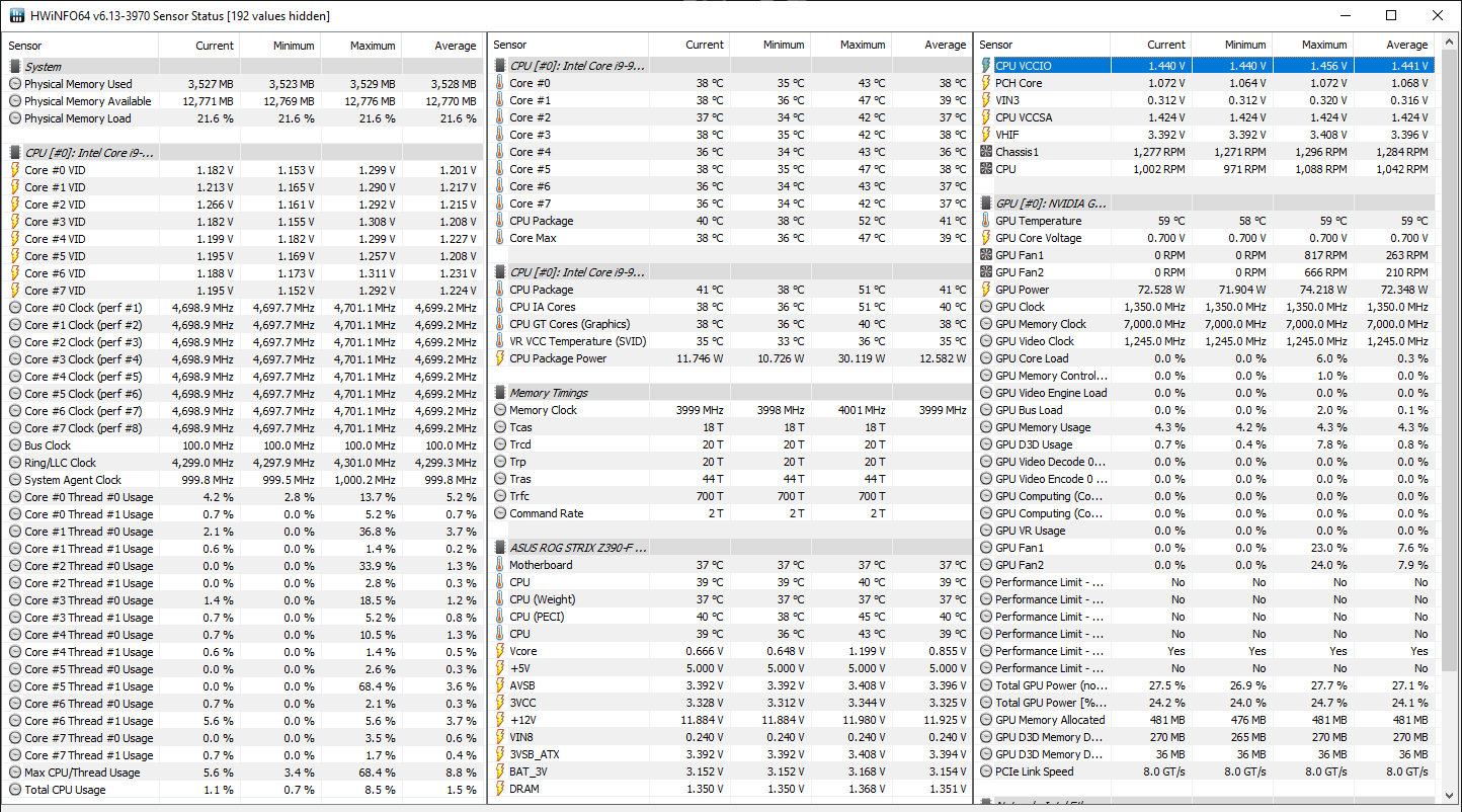

Регистрация: 25.12.2020

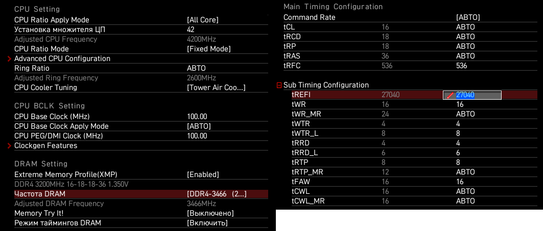

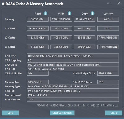

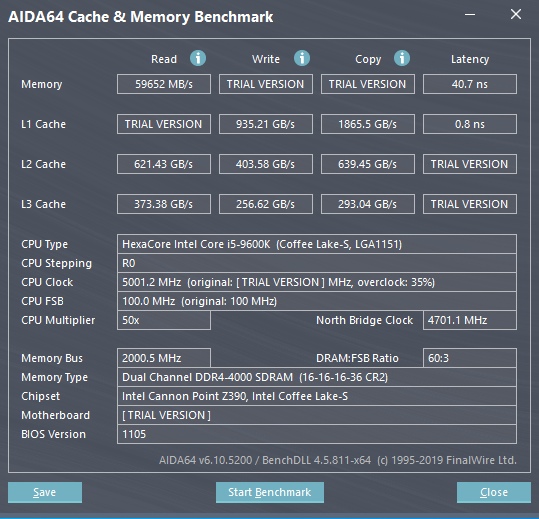

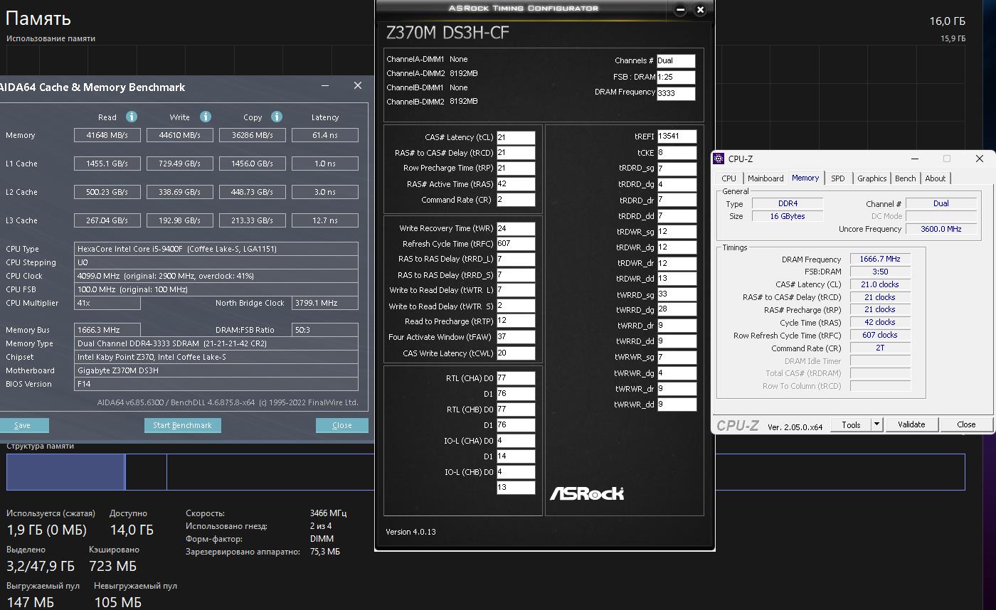

Доброго времени суток!
Прошу знатоков для помощи в разгоне ОЗУ для наилучшей производительности и стабильности, желательно с той же материнской платой, что и у меня. Перечитал достаточно форумов, но бываю сделаю так, что получаю Bsod'ы. :cry:
ОС: Windows 10 Pro x64 (2009 build 19042)
Материнская плата: Micro-Star International Co., Ltd. MPG Z390 GAMING EDGE AC (MS-7B17)
Процессор: Intel(R) Core(TM) i5-9600KF CPU @ 3.70GHz
CPU Cooler — Deepcool Assassin III
Видеокарта: NVIDIA GeForce GTX 1660 SUPER, 6 GB
ОЗУ: G.Skill TRIDENT Z [F4-3600C16D-16GTZ] 16 ГБ
SSD № 1 (установлена ОС): C: 231 GB [ATA CT250MX500SSD1N] SSD
SSD № 2 (дополнительный): E: 465 GB [Samsung SSD 970 EVO Plus 500GB]
PSU — Corsair HX750i
Прикрепляю скриншоты из биоса и AIDA64 на яндекс диск (пытался прикрепить к сообщению, но происходит лишь бесконечная загрузка.
https://yadi.sk/d/0xwmHJWzyCqi9g?w=1
То что помечено жёлтыми стрелками в биосе я изменил для разгона, а остальное всё на АВТО.
Intel Core i5 9600KF 4700 MHz
MPG Z390 Gaming Edge AC
G.Skill Trident Z DDR4 (2x8Gb) 3866 MHz
Asus GeForce RTX 3080 TUF Gaming V2 LHR
Corsair HX750i

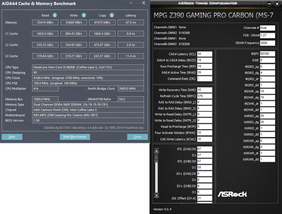

работает на таких таймингах.
CCDL = 7
CCDS = 5 - 4рку не хочет, сразу ошибки.
насколько чревато, что CCDS не берет 4?
Я получается не удовлетворяю этим формулам:
RDRDdg=CCDS
WRWRdg=CCDS
надо все RDRDdg и WRWRdg поднять до 5?
или если стабильно, то так и оставить?
у меня тоже Гигабайт, если я четко выставлю RTL (мой 61-61, 63-63, 7-7, 7-7), то он всегда стартует именно с этими настройками, НО
единственное что коряво работает на моей плате это Disable fast boot - эту настройку я поставил в авто и только тогда, стало работать адекватно. Если ставить Disable fast boot или Enable fast boot - получается либо не старт, либо чушь в RTL (судя по Asrock Timing Configurator). Попробуйте поставить в авто и понаблюдать.
3900_16_13.jpg [ 287.04 КБ | Просмотров: 1143 ]

Куратор темы
Регистрация: 10.06.2011
CCDS в авто.
1.5 В допустимы только для самсунг b-die.
Micron e-die 1.42 вольта.

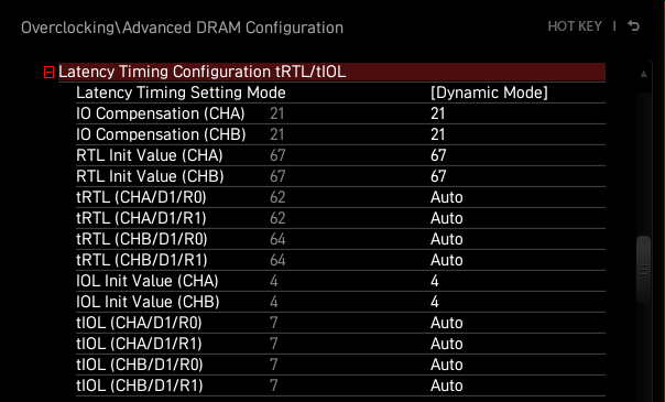

День добрый, кто знает как правильно вручную прописать rtl блок на Гиге? - биос последний F11N
Имею сейчас 53/55 6/6
57396
5950x\MSI MPG X570S MAX CARBON WIFI\7900xt Nitro+ Vapor\32GB 2x16-DDR4 Gskill 3200 (14-14-14-32-Cr2)\Pccooler YS1200W

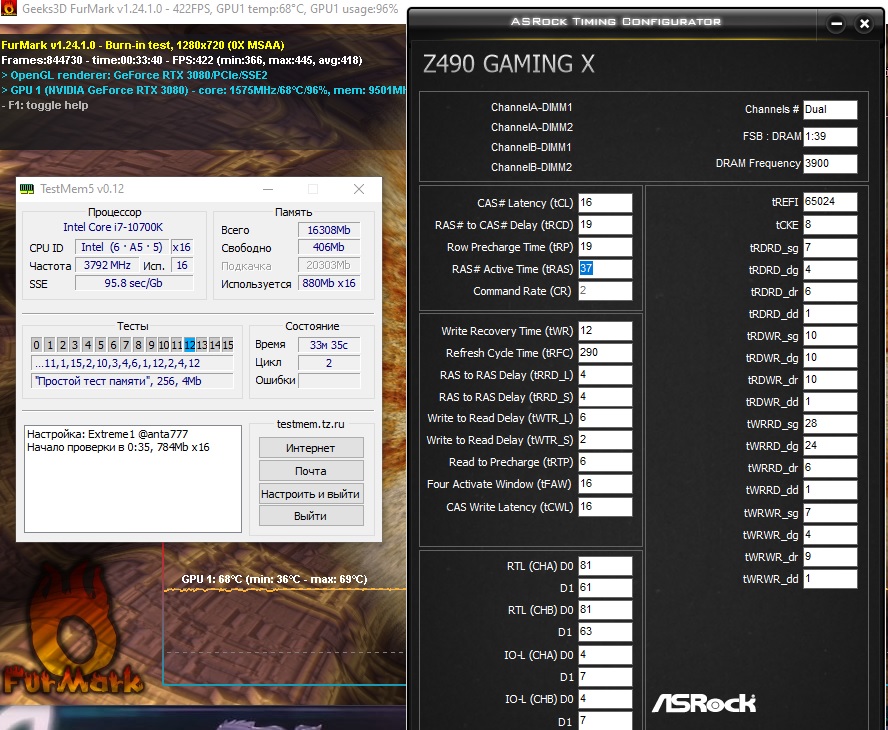

xalexiv, в общем смысл этого tREFIx9 = 127 в том, чтобы дополнительно разделить обновления строк внутри цикла tREFI для обеспечения лучшей энергоэффективности т. к. сам процесс обновления требует повышения уровня напряжения Vcc, имхо. Ну и для повышения эффективности планирования и переключения между задачами как написано в jedec.

Schumi F1, а чему равны в биосе tWPRE и tRPRE ?
У меня и Disable Fast Boot и Auto работают, но на Auto пару раз ловил BSOD при загрузке Винды. Если верить написанному в сети, то при Disable Fast Boot плата принудительно проводит тренировку на каждой загрузке. А при Auto - тренирует заново только если существенно изменены настройки памяти. Это по характеру загрузки можно понять, у меня в случае перетренировки он значительно дольше думает. Но бесит, что он эту тренировку делает каждый раз, и в 2 из 3 случаев - получается нестабильная фигня. Тестил-тестил часами, потом перезагрузил и привет.
Материнка выставляет их в 1. Оба параметра со значением 1.

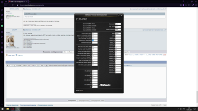

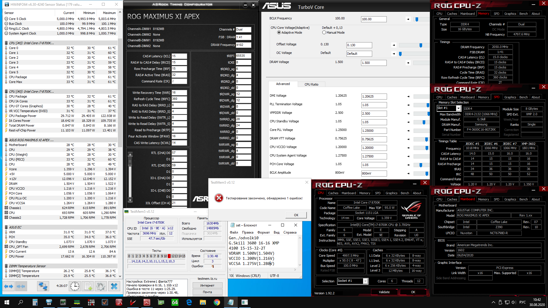

Регистрация: 23.12.2020

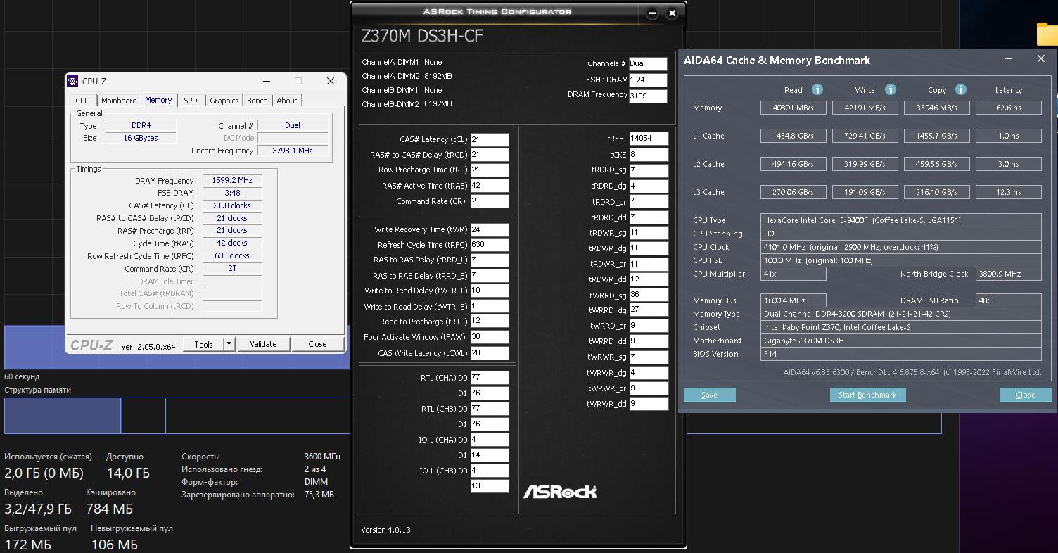

Доброго времени суток)

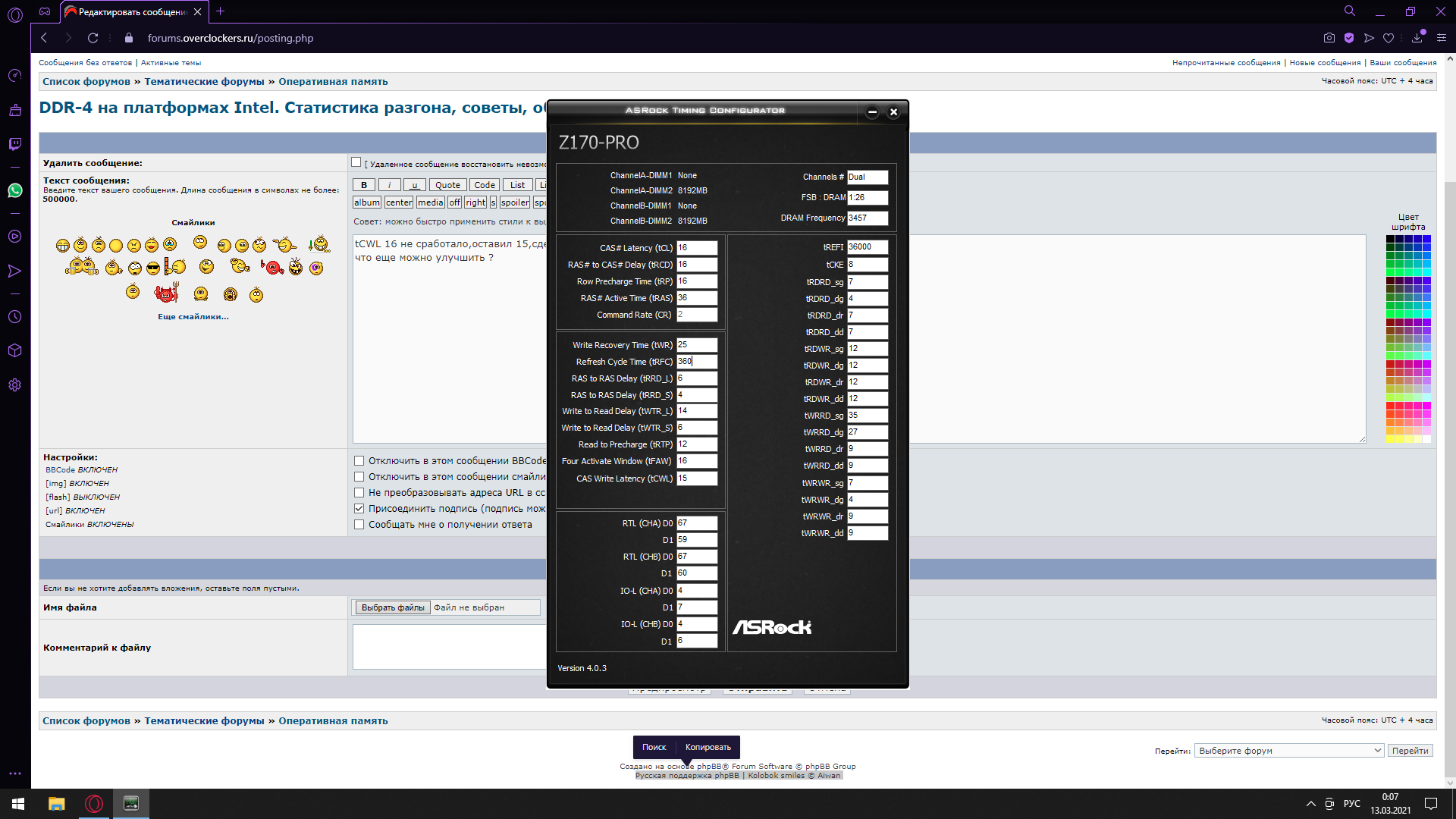

Память G.SKILL TRIDENT Z F4-3600C17D-16GTZKW 16gb (2х8)
Скрины после прохождения без ошибок TM5 Extreme1 @anta777
vccio - 1.160
vccsa - 1.220
dram - 1.42
Все ли верно и можно ли что то улучшить?

JeRK писал(а):
RTL
Пожалуйста скиньте скриншот из биоса в тему, с rtl блоком - хочу посмотреть как прописаны вручную у вас значения на Гиге.
ок, а если поставить Disable fast boot и установить определенную тренировку, то будут BSOD? видимо Ваша тренировка очень сурова, попробуйте пока все выставить в авто и смотреть какие еще будут значения в Timing Configurator-е. попробуйте выставлять некоторые из них - какие-то должны оказаться 100% стабильными.
Добавлено спустя 2 минуты 43 секунды:
ну мои настройки "не для всех" у меня же Dual Rank - что редкость, на сколько я понял...
Добавлено спустя 3 минуты 44 секунды:
если у Вас сингл ранк, то надо вводить не 2 значения, а одно, Rank1 для синглов не используется. Подсказки все есть в таблице anta777.
фтеф777.jpg [ 167.73 КБ | Просмотров: 976 ]
