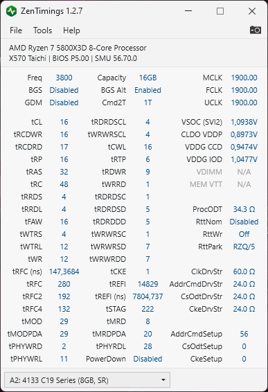

Furianec писал(а):
И та и та нормально работает. PVS416G413C9K гонится до cl15/14 на 3800/1900. А PVR416G413C9K cl16 3800/1900.
У меня из предположений только ревизии памяти. Так как PVR416G413C9K куплена в 19 году была. А PVS416G413C9K куплена пару дней назад.
В дефолте все стабильно запускает и работает на 2133.
При таких результатах и если пытаться запускать 4*8 ГБ врятли будет выше 3600/1800 при PVR 2-4 и PVS 1-3 слоты. VDDP большая разница с VSOC должно быть 0,1-0,15v. ProcODT маловато,как и tRFC,
Я скинул для примера. Procodt от 40 до 53. Я же указал. Soc не регулируется на 5800x3d. Trfc 280-319 мелковат? 2 плашки на 264 работали. Сейчас короче скрин скину. Cl15/14 я её думаю, что плохой разгон. Я надеялся 3800/1900 на сл 16 завести 4 плашки. Я думаю это оптимальный результат, а уже ниже 16 это хороший результат.
У VDDP судя по калькулятору и результатам, что я видел всегда большая разница с SOC.
PVR416G413C9K вольтаж 1.45
1.png [ 37.12 КБ | Просмотров: 681 ]
PVS416G413C9K вольтаж 1.45
3800.cl15.14.png [ 33.4 КБ | Просмотров: 681 ]
Я еще раз повторяю у меня ни при 3800, ни при 3600 да же память в 4 плашки не работает никак, да же на cl16. На 3600 сыпет ошибками, на 3800 сразу ребут системы.
procodt я ставил, как и писал от 40 до 53. При более низких двойно старт и дефолт. Вольтаж от 1.45 до 1.5 вольта.
У меня из предположений, только ревизии плашек. PVR416G413C9K куплены в 19 году и я думаю ревизия А0, а PVS416G413C9K куплены на прошлой неделе и ревизия А2. В XMP у них зашиты один и тот же профиль, за исключением вольтажа. 1.4 против 1.35 у новых.
Я бы хотел перед покупкой доп. комплекта (PVS416G413C9K), проверить работоспособность слотов. Есть вообще идеи у кого какие? Уж на 3600, то они же должны стабильно гнаться и работать.
Заодно если не сложно можете подсказать, как на все cl14 попробовать встать с колен у PVS416G413C9K, а то как только выставляю cl14 у меня дабл старт. Может какой параметр неверный?

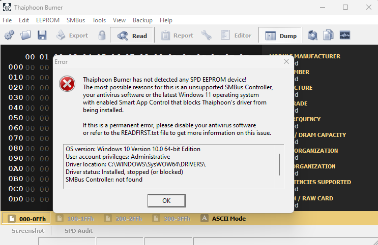

Furianec писал(а):
PVR416G413C9K А1, а PVS416G413C9K А2.
Под радиатор посмотрел, или в тайфун? Если в тайфун, все ясно, все очень печально! Вопросов более не имею!
Регистрация: 05.05.2013
Откуда: Волгоград
Тайфун на 11 винде мозги делает.
12121.png [ 77.07 КБ | Просмотров: 645 ]
Добавлено спустя 40 секунд:
Под радиатор глянул. А2 самый похожий.
R7-5800X3D@4.5GHz/ASRock X570 Taichi/PVR416G413C9K 2x8@3800MHz 15-15-14-14-28-42-264 1T/Palit RTX 4080 GameRock@3000MHz
