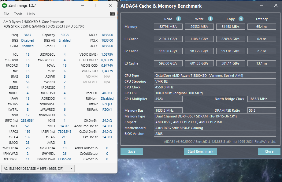

Azot28 с практической точки зрения все уже ОК.
Я бы уравнял RP с RCDRD, то есть 19, а также выставил RAS 39. Еще RCDWR 8 и RDWR 9.
Также можно попробовать WR 10 и RTP 5, но это может и не поехать. Может быть SCL поедет 3.
Следующий шаг - GDM-OFF+CR1, однако при этом сразу следует быть готовым колупаться практически с нуля :D Выхлоп при этом получится незначительный.
Но это все уже мелочи.
Единственное, вижу на скрине, что WHEA нет при прогонах TM5.
Однако WHEA стоит проверять отдельно в нагрузке, к примеру, в LinX.
Кроме того, TM5 желательно гонять с наиболее чистым фоном ОС (что бы охватить наибольший объем памяти), с закрытым всем необязательным софтом, в том числе HWINFO.

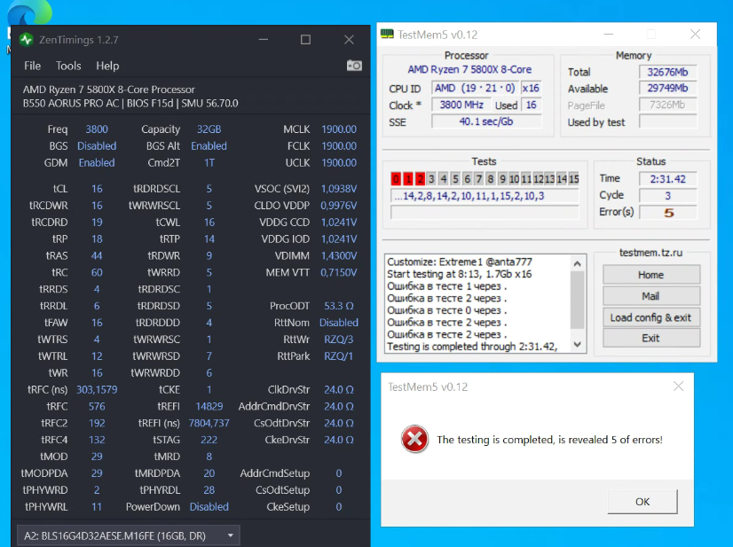

WHEA проверял после и LinX и Prime95 и ОССТ и аидой в фоне со старта всё лишнее отключал.Тесты проходит, 5600х( свежий 22/40) мой в принципе держит IF 2000(так для проверки чисто запускал) на этих же таймингах правда с кучей ошибок в тм5). С остальным попробую,спасибо за рекомендации!

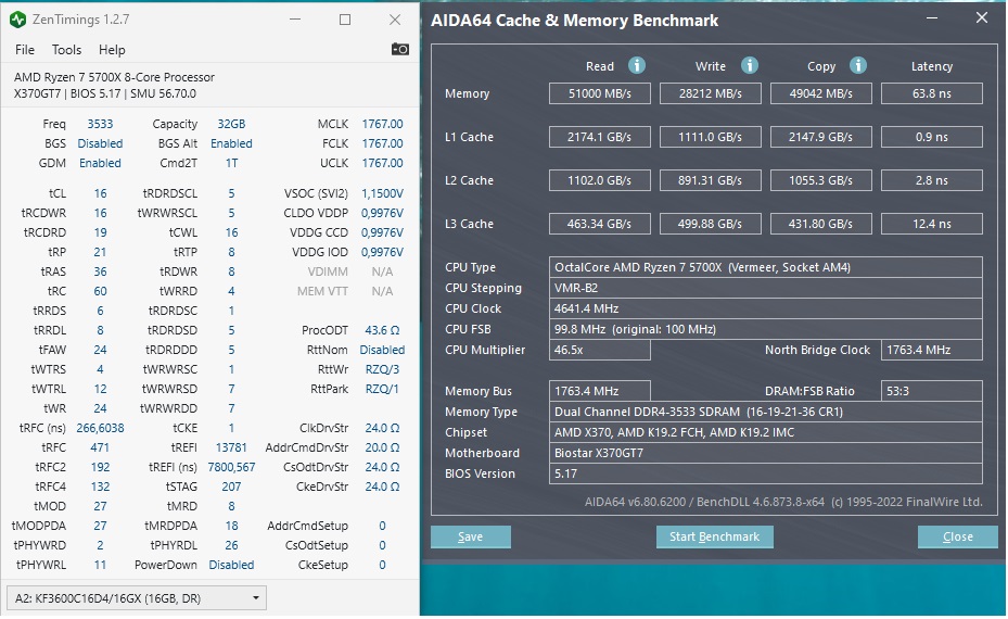

Ребят помогите, остался 1 день для сдачи этой памяти обратно вендору. Реально ли на этом конфиге погнать ее до 3800? на 3533 сейчас стабильна, но стоит поставить частоту выше и комп просто виснет ДО загрузки биоса, даже спикер молчит о ошибке памяти, приходится сбрасывать cmos. Отстал от этой темы и времени мало на поиск всей инфы, какие безопасные значения напряжения для этой памяти и интересует Soc voltage какое значение безопасно для постоянного использования(мать сама поднимает до 1.17)?. Буду благодарен за помощь. Мать Biostar x370 gt7, проц 5700x. Думаю ее покупка была скорее всего ошибкой и надо было сначала ознакомиться с инфой здесь)
upd. soc вручную снизил до 1.1(на 3533 стабильно)во время стресс теста аида напряжение soc повышается до 1.15, памяти до 1.377(это намек?))).
накинул на память 1.45 и поставил тайминги 22. Запуск был на 3600 но на загрузке винды зависает. Есть ли еще параметры которые могут на это влиять?)
Upd 2. Получается запустить на 3600 с напругой памяти 1.49(страшно как то)). Но при запуске мемтеста комп уходит в ребут, тайминги поправлены по совету ниже. Это точно в памяти дело?) у меня закрадываются мысли про материнку( И стоит ли вообще оставлять этот комплект, я могу вернуть за него 10500(маловероятно что за такие деньги можно найти бдай 16гбх2, но мало ли близко к этому бюджету что то есть, на крайний можно вернуться на 16гб, но в некоторых задачах уже маловато). Посещают дурные мысли продать связку и купить 12600kf+мать на эти деньги)))
5700X(thermalright macho rev.b), Biostar x370 GT7, ddr 4 KF3600C16D4/16GX, Seasonic focus+gold 650, gigabyte gaming OC rx6700xt, deepcool ck560.

Aerlis tRCDRD нужно выше, по крайней мере, так ехали одноранговые зеленки DDR-4 на платформах AMD. Статистика разгона, советы, обсуждение результатов. #17836893
Чипы могут много по частоте и держат высокое напряжение, но это не S8B и tRCDRD на 3600 будет 20, 3800 - 21, 4400 - 24.
Вроде могут 3800CL15 https://i.imgur.com/e0PVWqd.png Плотнее не тестил тк на таком напряжении 3800 не интересно.
tRAS выставляем не как у меня, а по формуле tRCDRD + tRP и, соответственно, затем tRC выставляем, как tRP + tRAS.
Зачастую может стабильно ехать гораздо ниже, но так, согласно сведущих людей, ровнее и правильнее.

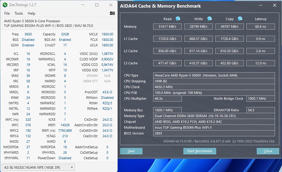

Посмотрите по настройке, может кто совет даст. Баллики AES
Снимок экрана_20221208_114333.png [ 307.28 КБ | Просмотров: 1214 ]

GDM требует чётные CL, CWL, WR, RTP.
Регистрация: 17.03.2012
Понял. Отключил гдм, 15 не едет tcl.
Пока так оставил, посмотрите, может что поправить надо.

Регистрация: 29.04.2017
2.jpg [ 174.76 КБ | Просмотров: 1180 ]
мде, лучшее что получилось( Такая же скорость была на старой оперативке 3200cl16//
Я понял, что я нихера не понимаю))) Похоже отвезу кит обратно продавцу. 3600 и выше с таймингами 22-22-22-44 либо не стартует, либо авто ребут при первой же нагрузке. Кто то говорит что на эти чипы выше 1.38 нежелательно, кто то 1.5+ ставит) Мать зае... soc voltage задирать) в биосе стоит 1.1
Либо так
3.jpg [ 278.21 КБ | Просмотров: 1168 ]
Последний раз редактировалось Aerlis 08.12.2022 11:38, всего редактировалось 1 раз.

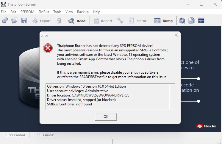

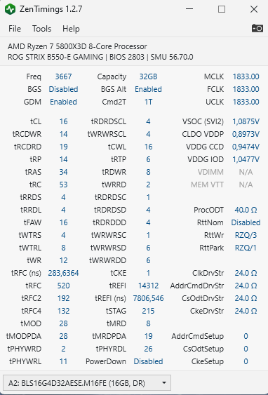

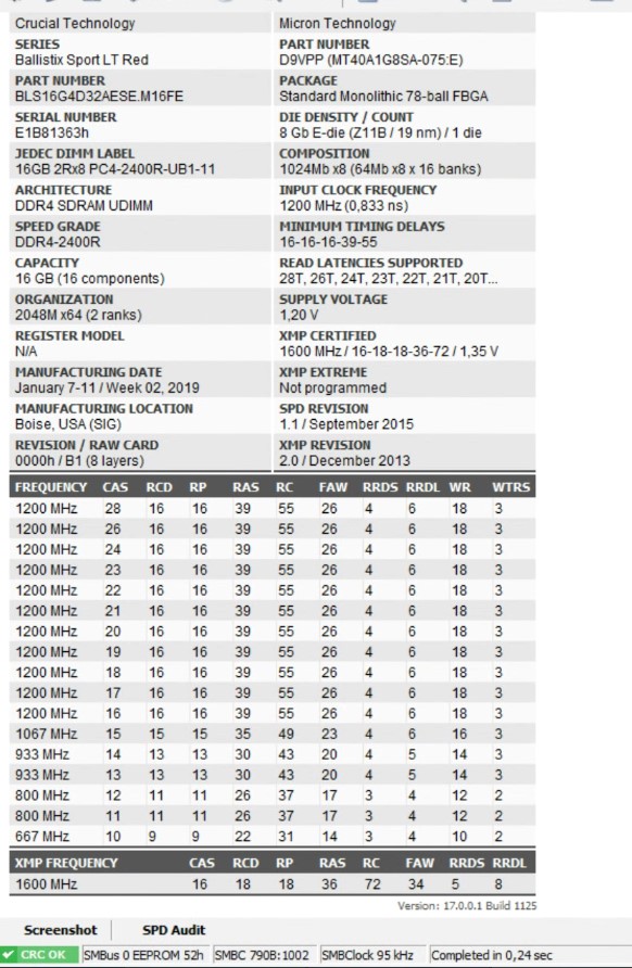

16.16.19.36.58.jpg [ 146.54 КБ | Просмотров: 1135 ]
Тайфун не хочет работать, в антивирусе добавил в исключения, не знаю в чем дело.
Снимок.jpg [ 79.34 КБ | Просмотров: 1135 ]

NSLK писал(а):
Подскажите пожалуйста, память балистик
Попробуй по моим таймингам подкрутить, вкладка в посте выше и ниже как вариант по рекомендации usr721 на мой вопрос.
Amd 5600x PBO +150,CO -26,LLC 3.Deepcool GAMMAXX GTE V2,TUF GAMING B550-PLUS,Crucial Ballistix[BL8G32C16U4B]2x8(3800 16-19-16-36 CR1)GTX 1660 SUPER.

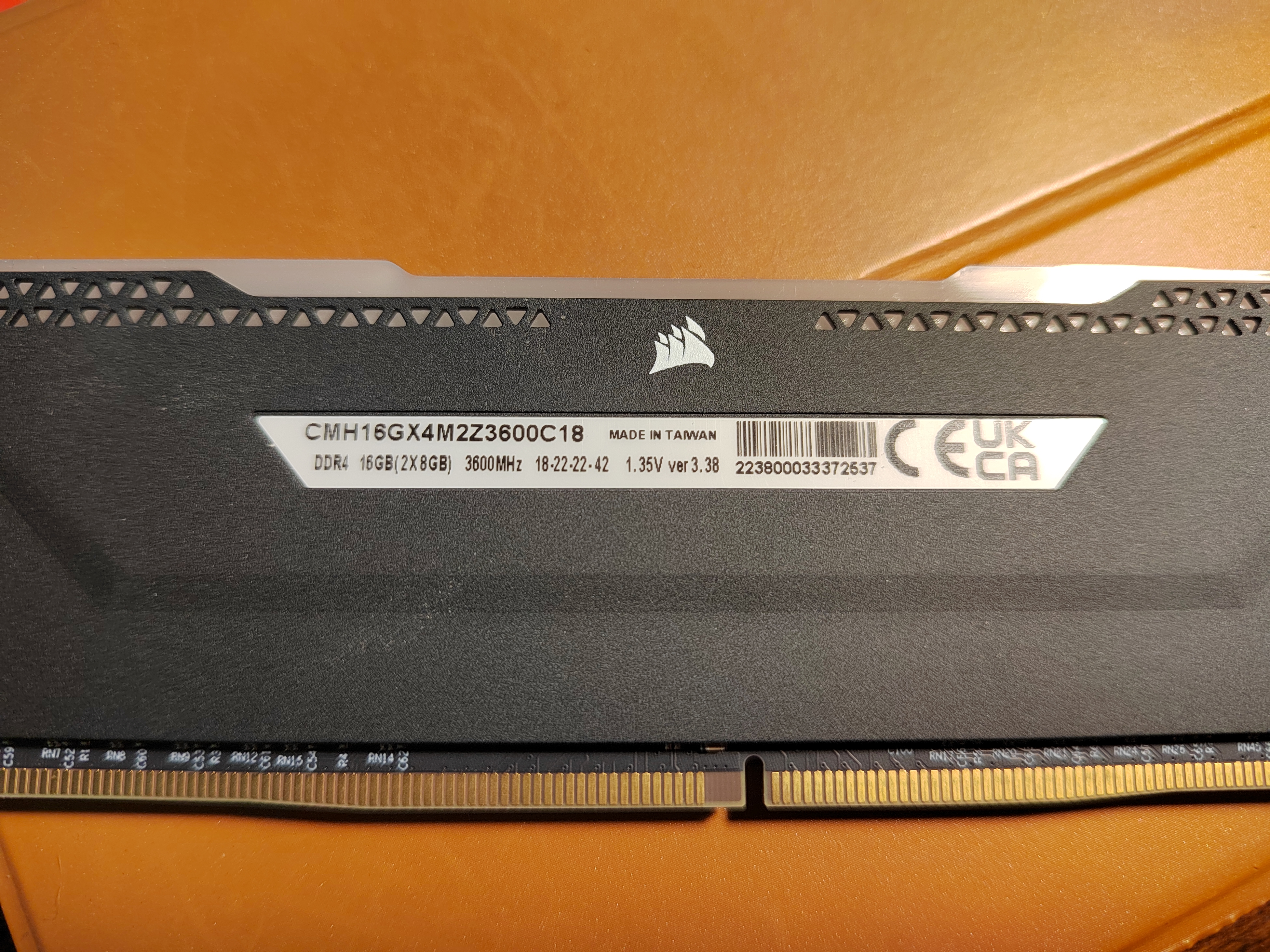

приветствую. заменил свои зеленые самсунги (2х8гб двуранги) на 4х8гб Corsair Vengeance RGB Pro SL CMH16GX4M2Z3600C18 сингл ранги. чипы микрон, но не знаю, как найти, какие die. тайфун то на вин 11 не пашет...
только камнями не забрасывайте, не было ничего, кроме нескольких видов памяти в магазинах наших. ничего из списка в шапке по выбору памяти я не нашел. заказывать в нет магазах не люблю.... ну да лирика.
подскажите, как её разгонять выше XMP 3600 профиля или хотябы степпинг узнать, чтоб играться с калькулятором?
По версии на стикере https://i.imgur.com/qpbRhej.png

usr721 писал(а):
По версии на стикере https://i.imgur.com/DBzwNxw.jpg
3.38... на картинке не могу найти... или она слишком шакального качества... не пойму
