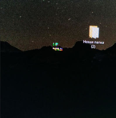

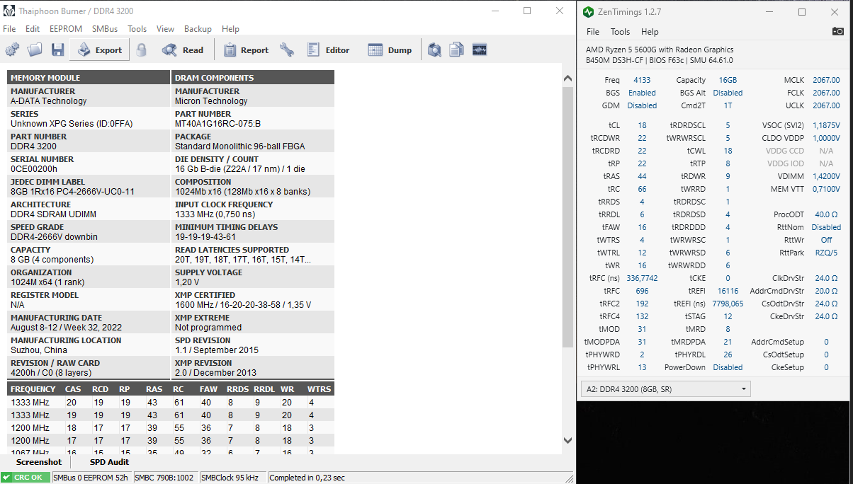

В общем вышло так
tt.png [ 109.94 КБ | Просмотров: 1002 ]
, trfc поднял(было 550+-), потому что чем ниже, тем быстрее появляется вот такая проблема
Screenshot_4.png [ 221.13 КБ | Просмотров: 1002 ]
, не понимаю на кого грешить, появляется 2-3 таких квадрата и они моргают, при 4000 этой проблемы нет. 4133 Проходит extreme anta на 8 циклов, пол дня проверял в играх + стрим. prime Запустил на 2 часа, всё ок. Изза чего это может быть? И синхронные ли у меня тайминги?
На памяти, чипсете и vrm стоит обдув, не греются от слова совсем. проц 65-70
Мать gigabyte ds3h b450, apu 2250, на 1900 тоже самое, pbo+200, curve -30, без этого тоже самое
При разгоне встройки греется не основной VRM, а фазы SoC, которые сверху. Они у вас слабые и без радиков.
4133 вам не нужно - у апушек дыра по эффективности на всех **33, кроме 4333 и, кажется, 3333, что неинтересно.
Добавлено спустя 2 минуты 22 секунды:

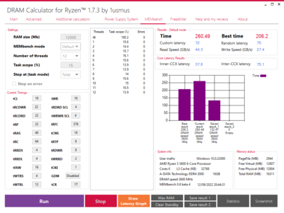

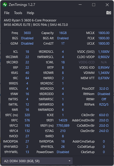

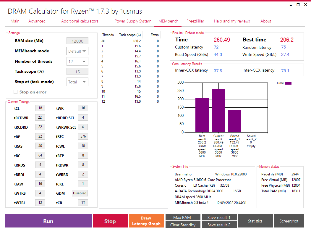

Регистрация: 09.12.2022
Доброго времени суток! Вооружившись гайдами от уважаемых ✔ 1usmus и ✔ i2hard удалось разогнать память A-Data XPG gammix d10 (AX4U300038G16A-DR10) 2×8gb на чипах Samsung C-die до частоты 3600 мГц с таймингами 18-22-22-40 (да, не рекорд от слова "совсем").
Тестировал RAM в TestMem5 на пресете extreme от ув. anta777, далее в OCCT, потом в остальных бенчмарках из шапки. Ошибок нет, память стабильна. Напряжение выставил такое, потому что buildzoid так сказал, не знаю, прав он или нет. Шел от 1.40v вниз до появления ошибок.
Спустя неделю выявления и тестирования возможностей этой памяти, а также благодаря влиянию всех просмотренных роликов на YouTube, я окончательно запутался и так и не понял, какая частота памяти будет удовлетворять мой Ryzen 5 3600, поэтому разгонял ОЗУ на частоте 3600 мГц. Указанные планки работают с cl16 стабильно только на частоте 3400 мГц. На мой взгляд высоковаты задержки (Latency) из бенчмарка из Ryzen DRAM Calculator 1.7.3(см скриншот). Что нужно сделать для снижения задержек, или же они нормальные? Нужен совет и экспертное мнение в целом по настройке таймингов (всех). Обращаюсь на форум, так как при дальнейшей настройке CPU посредством CTR 2.1 RC 5 от 1usmus на этом разгоне памяти столкнулся с BSOD в тестах OCCT и невозможностью запустить Cyberpunk 2077 (сразу крэш при запуске). (Возможно от повышения температуры чипов, да, но у мня вентилятор дует свежим воздухом снаружи в RAM, планки на ощупь около 40 градусов в нагрузке.
Моя конфигурация:
AMD Ryzen 5 3600
Gigabyte b450 aorus elite rev.1 (да, в ней не предусмотрен llc, но vrm отменно справляется с нагрузками, CPU Vdroop до 1,8 %).
A-Data XPG gammix d10 (AX4U300038G16A-DR10) 2×8gb на чипах Samsung C-die, XMP 3000MHZ CL16
DRAM Voltage 1.34v
Скрины из Тайфуна не прикладываю, так как он пишет, что чипы b-die, однако маркировка чипов под радиаторами врать не будет, там видим SEC C-Die: K4A8G085WC-BCTD.
Моя конфигурация:
AMD Ryzen 5 3600
DRAM Voltage 1.34v
GDM=Disable так задумано?
У меня с ним на такой-же материнке b-die без ошибок не работали на 3600 мГц.
