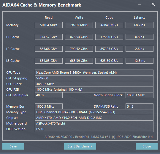

На мой взгляд высоковаты задержки (Latency) из бенчмарка из Ryzen DRAM Calculator 1.7.3(см скриншот). Что нужно сделать для снижения задержек, или же они нормальные?
Не знаю. Здесь этим практически не пользуются, хватает Аиды.

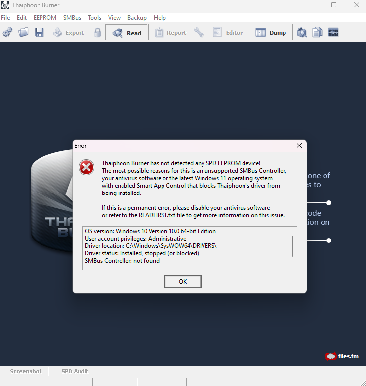

Скрины из Тайфуна не прикладываю, так как он пишет, что чипы b-die, однако маркировка чипов под радиаторами врать не будет, там видим SEC C-Die: K4A8G085WC-BCTD.
А Тайфун свежий?

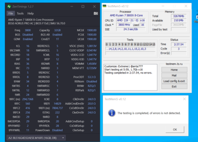

Короче вот что получилось, сначала прогнал на хмп 3200, все прошло
С теми же таймингами но на вольтаже 1.4 прогнал 3600, все прошло
Отключил хмп, поставил, на всякий случай вольтажи SoC, Vddg, vddp согласно калькулятору, но еще для прикола хз зачем выставил LOADLINE CALIBRATION SOC на HIGHT
С теми же таймингами, но выставил вольтаж 1.45 на 3800 - все прошло, вот

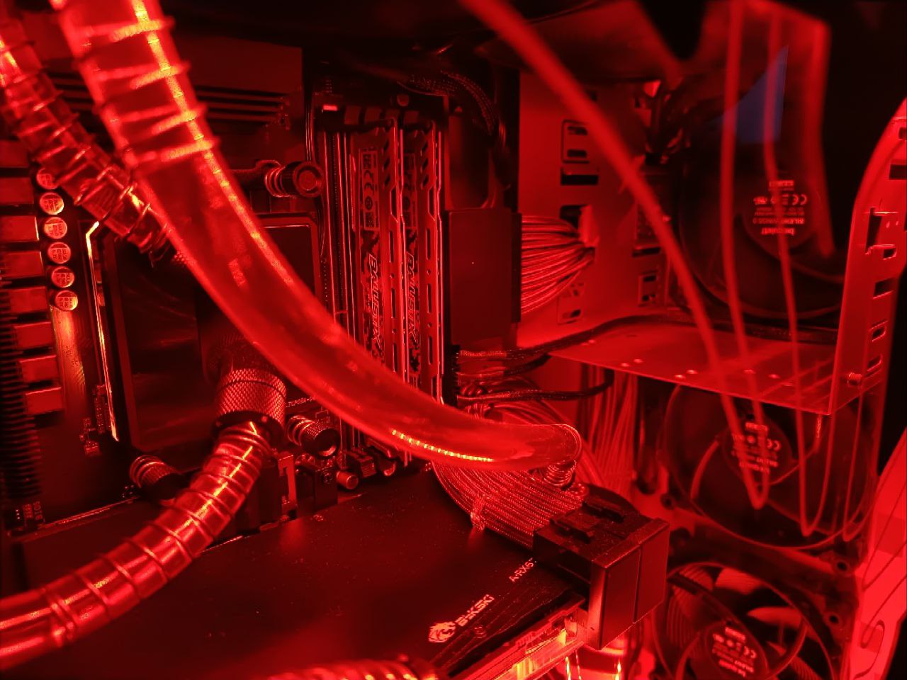

Я просто не понимаю конечно как память так греется, у меня вертушка прямо на нее дует по сути, еще и сверху вытяжной 140 стоит
photo_2022-12-10_09-03-41.jpg [ 161.1 КБ | Просмотров: 818 ]
Возможно божественный сброс биоса реально помог, спасибо rvspost)
Сейчас еще попробую понизить вольтаж и еще раз тест прогнать, ну и сгоняю таки за пирометром для точного измерения если придется повысить

Оперативка горячая, не прям вот сильно обжигающая, но горячая, как батареи примерно, градусов 45-55 думаю есть
Это не горячая, а теплая.
craghorn писал(а):
Есть ли смысл купить вот увидел есть радики побольше вроде и не дорого совсем )
Смысла мало. Если сцыкатно, организуйте активный охлад. Но при подобных напряжениях этим всем по-моему можно пренебречь.
Для примера, даже одноранги, даже при 1,35 В (датчик, правда, выдает около 1,37 В), даже при кастомной плате, якобы лучше отводящей и рассеивающей тепло, даже при прямом активном охладе прогреваются в стрессах, согласно встроенному датчику, до 45°C. Вот, специально заморочился на днях. Думаете, это много? Что тогда думать о больших и гораздо больших напряжения в XMP из коробки с завода и при этом зачастую не столь прохладных условия эксплуатации? Это стресс-тесты, которые нужны лишь для кратковременной проверки стабильности, а не для игр в них 24х7.
Вертушка на нее, как я вижу, не дует, а лишь немного задевает потоком.

А Тайфун свежий?
Да, наисвежайший. На старых версиях он давал samsung B-die, на последней даёт Manufacturer: Samsung, Part Number: K4A8G085W[B/C/D]-BCTD. На чипе маркировка K4A8G085WC-BCTD. Тут всё в порядке.

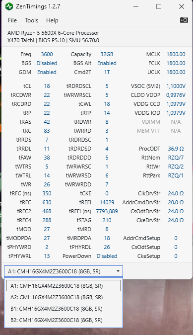

Комментарий к файлу: Вот скрин из аиды. Как снизить задержки на этих таймингах, возможно ли это?
cachemem.png [ 91.05 КБ | Просмотров: 768 ]

ilya_1985 на зен2 задержки в принципе выше чем зен+ или зен3, а у тебя и частота 3600 и тайминги 18 22. По мне так задержка адекватная.
Только повысить частоту и/или понизить тайминги, в том числе RFC и вторички (хотя это даст не так уж много).
Неа, 70 нс - много.
Для примера, на XMP нынешних модулей (3466 16-18-18-18-36), то есть без какой-либо подкрутки (только GDM отключен и CR1 выставлен), latency 60 нс.
Именно 3600 18-22 не припоминаю, а 3600 18-21 было дело, проверял один тугой модуль в режиме GDM-ON - latency 61 нс.

usr721 писал(а):
Неа, 70 нс - много.
При чём тут 5600G? у человека 3600-й, и для него 70 нс с его частотой и таймингами - норма.

Добавлено спустя 44 минуты 40 секунд:
Посмотрел табличку, примерно так и есть, вы правы https://docs.google.com/spreadsheets/d/ ... =527992713
Так что все таки повышать частоту с понижением таймингов, как обычно. Согласно этой же табличке, на обычных ZEN2 из S8C в лучшем случае можно выжать 65-66 нс при 3800 и 1,33-1,35 В.

самое интересное, что снова перестал работать тайфун. какого лешего происходит то?
дровишки везде самые новые. прога тоже..
Ryzen 7500F/thermalright PA120SE/B650-A wifi MSI/RAM Fury BB [KF560C36BBEK2-64]6000 (32-36-36-76-90)/ASUS RTX 3080oc/Sams C27HG70QQI
Регистрация: 03.10.2019
У меня переставала работать прога Asrock Restart to UEFI из-за последних обновлений винды, мелкие там вроде блоклист драйверов прокачали. Помогло только обновление проги до последней версии.
