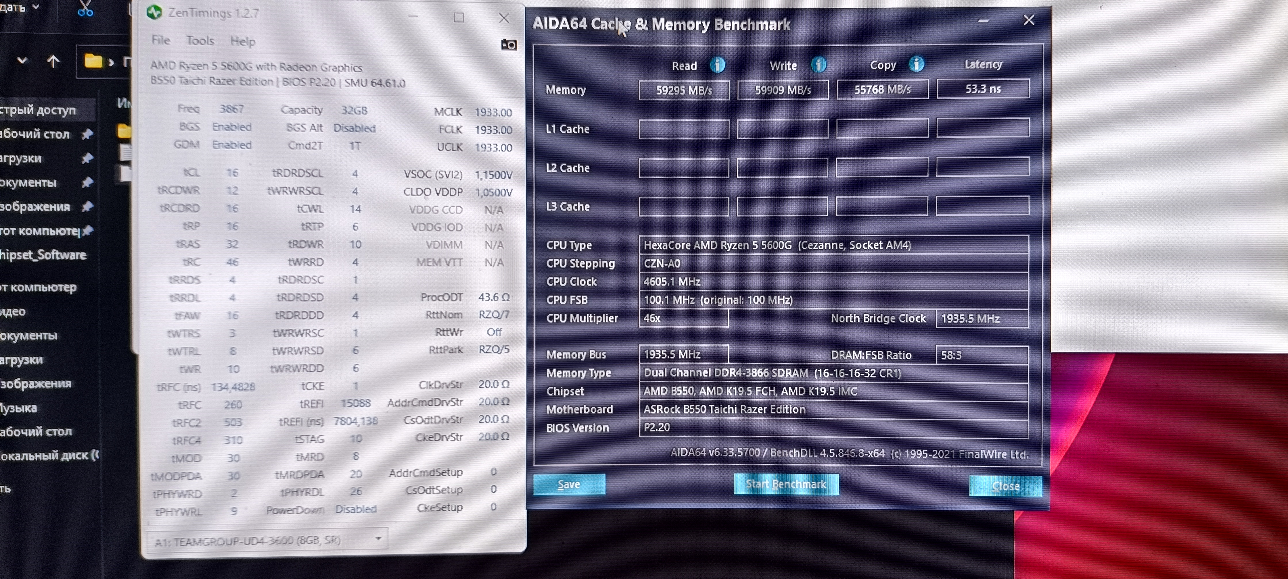

Короче такая ситуация
IMG_20221211_011040.jpg [ 4.41 МБ | Просмотров: 500 ]
VDIMM 1.5V
vddgccd 1.08V
vddgiod 1.08
После 5 циклов тм5 экстрим была одна ошибка во 2 тесте
подскажите что куда крутить 4х8 Самсунг бидон
R5 5600G, B550 Taichi RE, Alphacool eisbaer 420 aurora, Team group xtreem 4700cl18 b-die 2x8 1.612V, Sapphire R9 Fury X, BQ DP 12 750W Titanium.

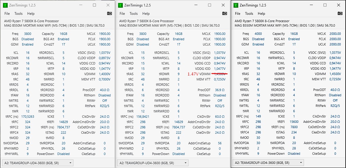

Приветствую! Имеем 2х8Gb samsung bdie, xmp 3600CL14-15-15-35 1.45V, проц 5800X с двумя CCD, на постоянку работает 3800CL16 1.4V, пока пробовал 3800CL15 1.47V работает стабильно, а вот шину выше 1900 уже не держит, хотя работает на 4000CL16 1.45V но сыпет ошибками WHEA, SOC пробовал вплоть до 1.2V, даже на шине 1933 ошибки. Хотелось бы остаться на 4000CL16, может есть мысли что еще попробовать?
Screenshot_1.jpg [ 196.43 КБ | Просмотров: 428 ]

Регистрация: 07.12.2010
Soc мало, у меня на 3800 если soc ниже 1.075 1 whea в стрес тестах проца, в тм5 нету. В осст, ликс, 1 вхеа есть. Ставь 1.1 И можешь попробовать поднять 1Р8 Если не поможет, значит не судьба, ставь 3733 сл14
Регистрация: 12.02.2022
Откуда: Balashiha
Уже пробовал SOC 1.2V, при этом частоту памяти оставляю 3800, FCLK 1933, сыпет WHEA, наверное да не судьба, а так надеялся особенно когда увидел что 2CCD's )
Попробую 3800CL14 :oops:
