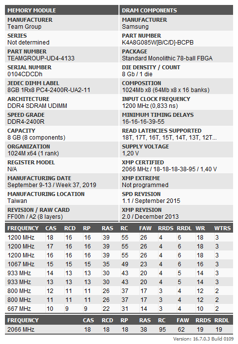

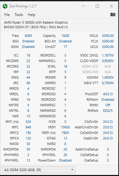

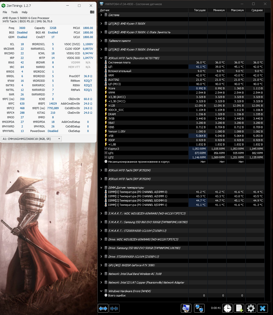

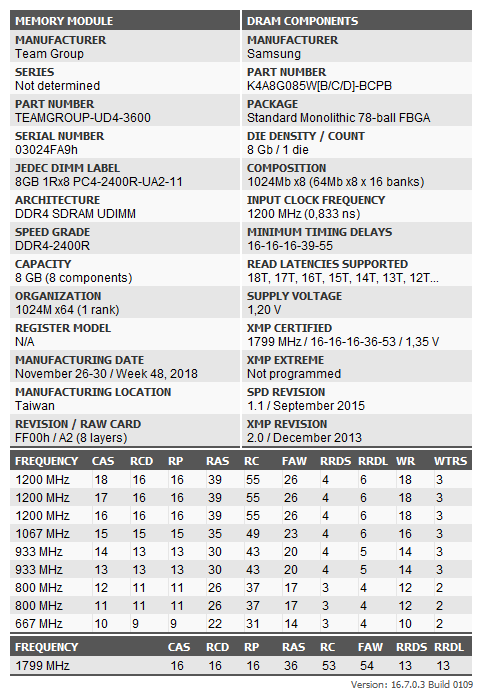

Регистрация: 04.09.2020
usr721 один комплект 4133cl18 второй 3600cl16 типо от 8pack, а так с удовольствием бы поменял на 2х16 от тимгроуп 4500сл18, но их днем с огнём не сыщешь, Чипы А2, 8-ми слойки без датчиков, перегрева нет, обдув+в комнате 16-18° не более
Snap19022022114159.png [ 34.94 КБ | Просмотров: 490 ]
Snap19022022113937.png [ 34.9 КБ | Просмотров: 490 ]
R5 5600G, B550 Taichi RE, Alphacool eisbaer 420 aurora, Team group xtreem 4700cl18 b-die 2x8 1.612V, Sapphire R9 Fury X, BQ DP 12 750W Titanium.
