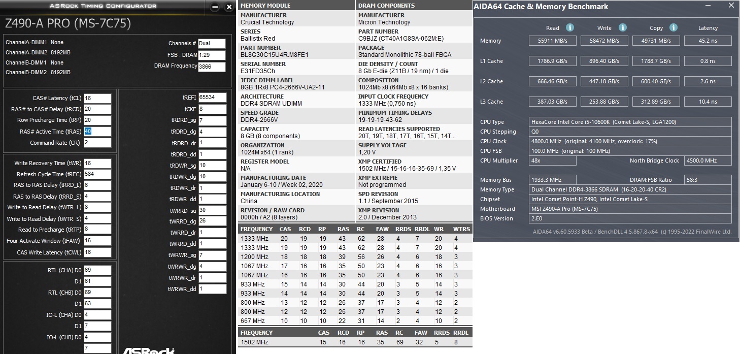

здравствуйте всем, заранее извиняюсь, немножко туплю, перешел с i5-10600k и msi z490 a-pro, на 5800x3d+ msi b550 tomahawk(вчера), до этого ниразу не пользовался амд и не вникал в их настройки памяти, инфинити фабрик и тд.
на старой сборке имел это,
asdf.jpg [ 362.95 КБ | Просмотров: 586 ]
1,4v, sa/io 1.23v

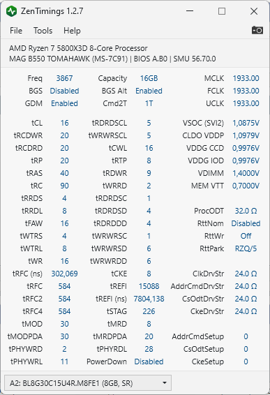

сейчас же на амд сборке нашел знакомые обозначения( tRRDS, tRRDL, tFAW, tWTRS, tWTRL, tWR, tRFC, tCWL, tRTP, tCKE ) выставил и получил это dram: 1,4v, soc 1.1v, uclk div1 mode( uclk=memclk, надеюсь я правильно понял, что 1к1 )
ZenTimings_Screenshot.png [ 33.91 КБ | Просмотров: 586 ]
много каких обозначений не нашел, либо не понял где искать, вроде биос почти такой же, но как будто урезаный и из-за этого казус в голове
другими словами, что мне выставить, чтоб получить почти тоже самое что на старой сборке интела:D понимаю что это выглядит глупо, так как не разобравшись сразу полез, но я на старой сборке намучался чтоб добиться стабильности, буду рад если поможете

Fallsage1 у вас уже приемлемые настройки, можно так и оставить, разве что tRC 60.
Теперь проверьте на наличия WHEA под нагрузкой, вероятно, они будут и частоту придется понизить.
Ну и с учетом проца, это все вообще ни к чему :)
8700g, lf ii 240, b650e-snow, micron 2x16 6000, rm550x, define mini c
Регистрация: 25.08.2018
Откуда: ВеликийНовгород
usr721 спасибо, тестмем я ещё не делал, так как думал, что это даже близко не окончательный вариант, но кратковременные запуски игр к ошибкам не приводили
Помимо tRC, что ещё можно копать?
Регистрация: 08.09.2006
Фото: 142
Fallsage1 ну у вас ведь уже первички и RFC совпадают с прежней системой на Интел, вторички тоже годятся.
Так что могу лишь повторить, что с учетом совсем не требовательного к памяти проца, ничего больше не надо.
Проверьте на WHEA (в шапке ищите как), затем саму память в TM5 с тяжелым конфигом и готово.

usr721 проверил на whea и тестмемом, все отлично tRC поставил 60
Спасибо

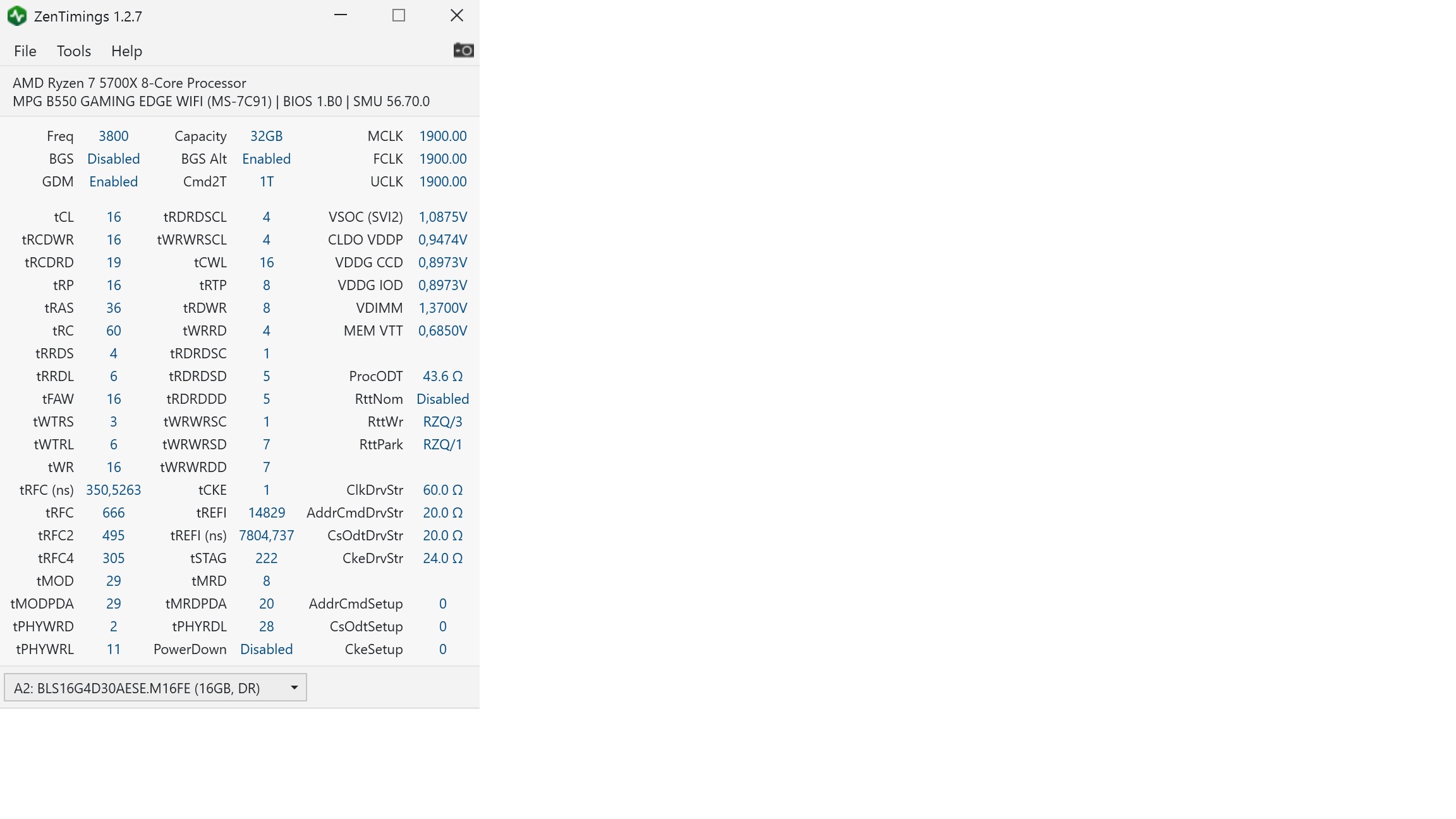

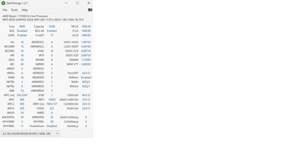

Доброго времени суток, давно настроил память, но тут что-то знакомый начал мне рассказывать, как некоторые из общего нашего игрового комьюнити люди гнали на похожих железках до 3800cl14 мою же оперативу. Пока не горю желанием ковыряться с этим, решил спросить, все ли хорошо по таймингам или стоит что-то изменить в лучшую сторону и уже тогда пробовать первички менять? Если что Crucial Ballistix AES xmp 3000mhz 2 rank 16gb дык планки ОЗУ. 1.37v в биосе хоть и стоит, в аида 1.392 выдает.
тайминги.jpg [ 236.81 КБ | Просмотров: 380 ]
AMD Ryzen 5700X 4500mhz FIX\MSI MPG B550 Gaming Edge Wi-Fi\Crucial LT Red 2rank 16gbx2 3800mhz cl16\Palit GameRock RTX 3070 Ti
Фото: 142
Мясные доски привычно завышают напругу или датчик у них зачем-то специально так настроен с офсетом, не знаю. В любом случае, это обычное дело, у меня также.
Добавлено спустя 4 минуты 9 секунд:
HereticPrime tRFC чипы могут около 300 нс, у вас сейчас стоит на автомате 350 нс - можно вбить в БИОС значение около 608.
Первички выставил бы 16-8-19-19-39 58.
tWTRS 4
tWTRL 8
tWR 12
tRTP 6.
С нынешним конфигом WHEA нет? Или это у вас один из этих свежих процей с заведомо быстрыми КП, как у апушек (не особо слежу за этим)?
CL14 здесь если поедет, то с неразумным на постоянку напряжением или желателен будет активный охлад.
При этом никакого ощутимого выхлопа от этого не ощутите, разве что в комьюнити блеснете скрином :-)
В общем, у ваших советчиков скорее всего иная память, на чипах SEC B-Die.
