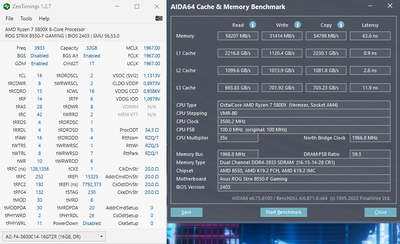

Регистрация: 29.11.2022
Всем привет!
Приобрёл B-die в лице F4-3600C14-32GTZR и пытаюсь настроить. Прошу помощи. Проц 5800х. Попробовал в IF 2000, запустилось, а вот 2033 запустилось, но потом крашнуло и зависло.
На 4000 попробовал несколько настроек, не стартует. Пока остановился на 3966, как на скрине, подсмотрел в таблице у товарища kullwarrior. Интересно, что латентность у него 56.9, а у меня получилось 63.6. Подскажите, почему так? Проц у меня сток, но его бы я тоже настроил, чтоб температуры были пониже.
В общем сложна очень сложна, памагити))))
Жду советов, будем пробовать выжать интересные результаты
Спасибо

Регистрация: 04.09.2020
Naked Barista латенси от разгона проца понижается

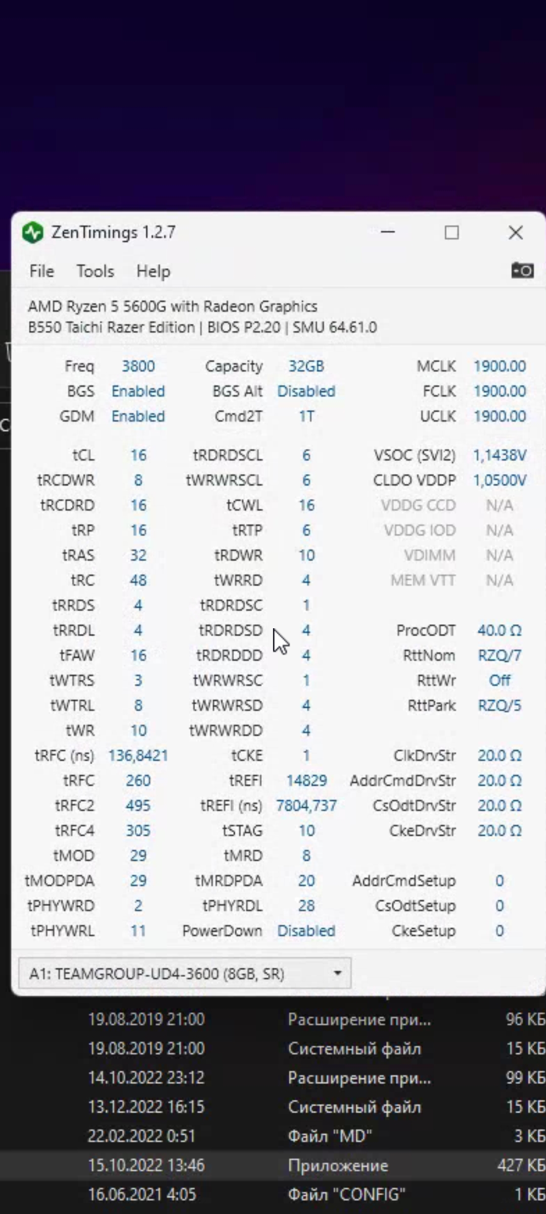

The KMS Привет, можете подсказать что не так делаю, как я заметил у вас 4 планки используются.
The KMS писал(а):
Naked Barista для начала с функцией "спойлер для скринов", нету у тебя никакой настройки таймингов, а товарищ у которого ты взял настройку, крайне далек от разгона оперативной памяти.
виноват, исправляюсь! читал вашу статью, несколько раз, как в школе, вроде всё понятно, единственные вопрос откуда брать первичные тайминги? и можно ли их же использовать при повышении частоты? знаю, вопросы дурацкие, но очень хочется разобраться

Регистрация: 08.09.2006
Фото: 142
Murtaza-Ali писал(а):
usr721 расблабленно тоже прогонял
Первички значит также повышайте, в частности, RCD: 16-8-17-17-35 52
Прочтите еще раз, больше добавить нечего.

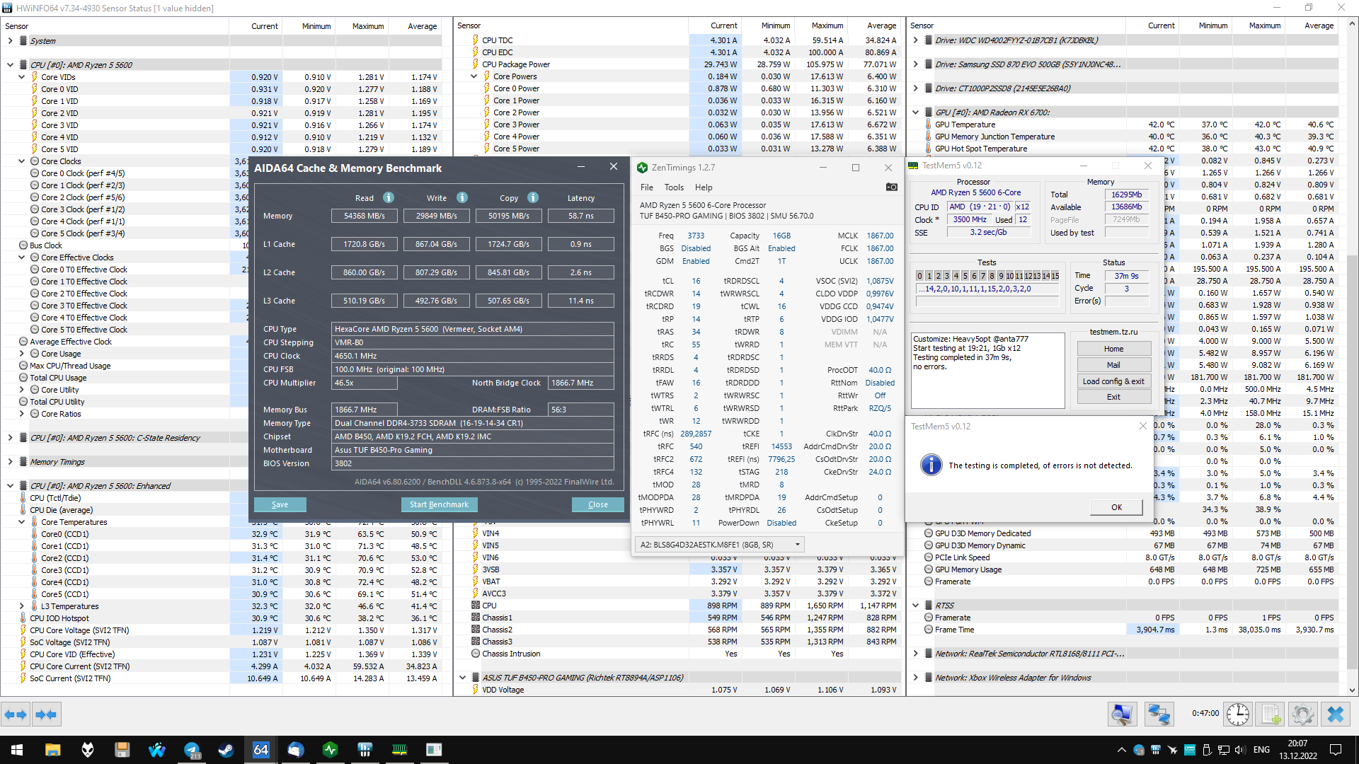

Регистрация: 17.11.2018
Господа, что скажете по поводу разгона? Какие будут советы, можно ли ещё сильнее ужать тайминги?
CPU: AMD Ryzen R5 5600
RAM: Crucial BallistiX Sport AT 16Gb BLS8G4D32AESTK
Motherboard: ASUS TUF B450-PRO GAMING
R5 5600 PBO2+CO, RAM3733Mhz.png [ 277.41 КБ | Просмотров: 508 ]
i7 10700k / Peerless Assassin 120 / ASUS ROG STRIX Z490-I GAMING / BallistiX Sport AT / Fighter OC RX 6700 (non XT) / SeaSonic Focus GX-750W / Cooler Master NR200P
Фото: 142
tRC 48, tRCDWR 8.
Дальше, ежели скучно, только отключение GDM + CR1.
