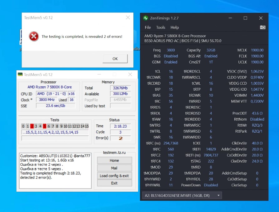

Возился возился, я так понимаю результат совсем близко, но вот не могу поймать что тут поправить чтоб запустилось таки
На абсолюте только выдает ошибки
Первички и вторички пережаты по-моему. Пробовал бы ослабить:
16-8-19-19-39 58 (или выше, если не едет)
RRDL 6
WTRL 10
RDWR WRRD 9-3 или 10-4 обычно ставлю для двурангов или 4 модулей
Также пробовал бы снизить CLDO до 0.875 или 0.9.
vSOC 1.05 или чуть выше, уровень LLC SOC повысить на шаг-два к более жесткому (не знаю, как у вас оно работает на доске).
ProcODT для такой частоты обычно хватает 40, часто и ниже.
Сперва просто первички попробуйте поднять.
tRP, tRAS, неверные.

Регистрация: 24.10.2017
Remarc писал(а):
я ему уже писал об этом,он проигнорил
Извините что не заметил видимо, сейчас поищу, можете расшифровать пожалуйста что именно неверно и каким образом правильно посчитать
Просто судя по этому гайду https://github.com/integralfx/MemTestHe ... ng-timings
Эти значения расчитываются из других, но если выставить как там написано они вообще маленькие =(
Ryzen 7 5800x3d, Gigabyte b550 pro ac, 2x16 gb G.Skill Ripjaws b-die CL15 3800 gdm off, 6950xt
часть формул есть в шапке темы и тут Процессоры AMD Ryzen 1000-й серии (Summit Ridge\Zen\14nm\AM4) #14992028
trp 18 и соразмерно увеличить tras trс и vsoc 1,1v
