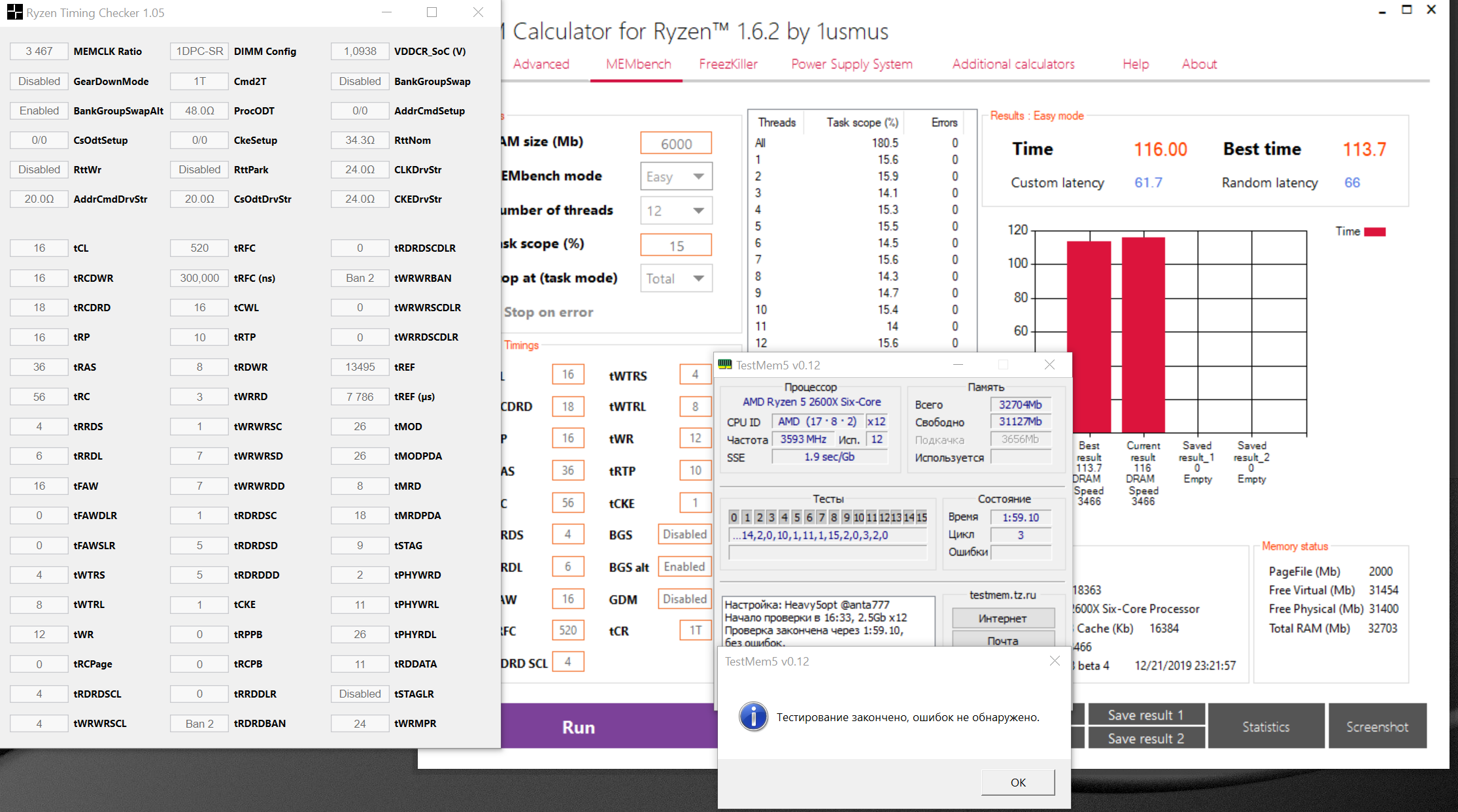

Покрутил ProcODT как советовали и удалось добиться каких то результатов. Вообще систему можно настроить и со значением 40, но тогда не получается взять tRFC со значением максимум 300 нс, а я хотел получить это значение минимальным поэтому и приходилось повышать ProcODT
Так же система отказывается заводится при таком ProcODT с выставленным RttPark в значение отличное от выкл. Когда ProcODT 60 то парковку можно ставить в 1, 2 и выкл, но со значением 5 у меня система не стартует даже на 3200.
Не знаю насколько критично влияет парковка на ПСП и стабильность, но получилось только вот так, ну и есть 2-3 момента которые хочу поджать, первички больше не даются или нужно накидывать напряжение ближе к 1.45, а я не хочу.
CPU auto, offset -0.0875
SOC 1.1
DRAM 1.41
VTTDDR 0.7125
VPP_MEM 2.52
CLDO_VDDP 900
по напряжениям пока под вопросом будет ещё время поскидываю сколько будет возможно, пока накинуто с запасом :shock:
п.с. тест гонял на холодную после выключения БП на время около 30 минут
Screenshot_4.png [ 568.64 КБ | Просмотров: 847 ]

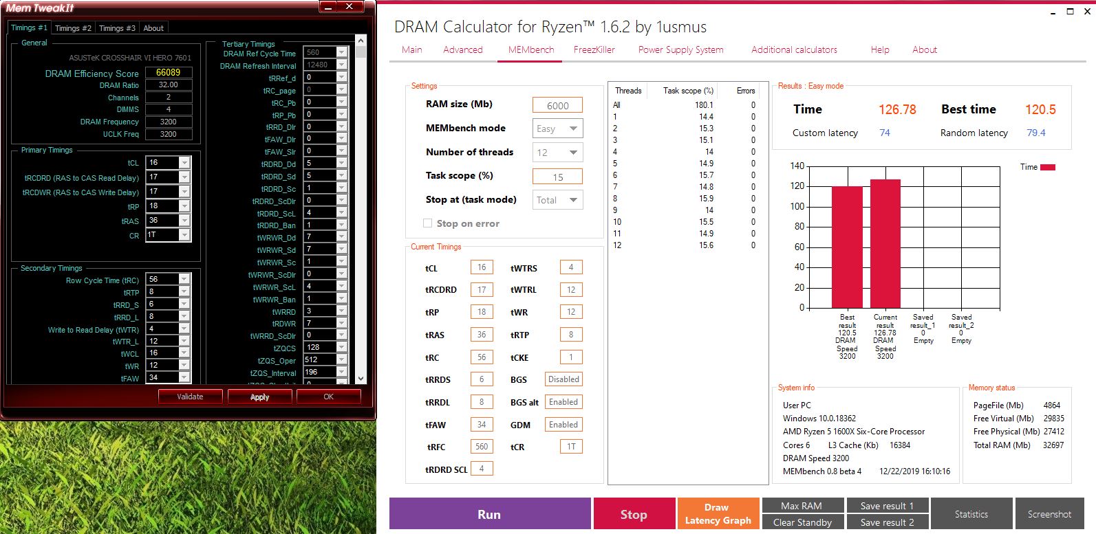

Мне непонятно, почему у меня слишком высокое время прохождения теста (170 против эталона 120). Что я делаю не так?
Регистрация: 10.02.2010
jsth trfc 2 и 4 руками выставлено? какие то суровые значения. Tfaw тоже великоват, TrrdlL 9 как то тоже смущает, хотя бы 8 или 10 поставь, Twr можно и 10 и 8 если поедет. А вообще знать бы что за память
в целом для 3200 суровые тайминги, или память кал или надо заюзать калькулятор и плясать от него
│R9 9950X│Gigabyte X870 Aorus Elite WiFi7 Ice│Ripjaws S5 Hynix A-die│RTX 5070│DEEPCOOL LE360 V2│Fractal Design Define S│Thermaltake Toughpower PT 1200W│
Регистрация: 12.11.2005
bigmotor, все по калькулятору, профиль фаст. Память вот эта https://www.citilink.ru/catalog/compute ... ry/330758/ чипы хьюникс. Если взять профиль XMP, то там примерно тоже самое. Если просто в биосе выставить частоту 3200, то даже при таймингах 22 это тест выдает 180 сек. Таймингами вряд ли удастся подтянуться к эталону. Тут что-то не то...

jsth
если хочешь профита от этого теста то снижай tfaw

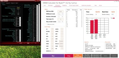

Крутить что-нибудь?
Снимок.JPG [ 230.48 КБ | Просмотров: 801 ]
Ryzen 5600x\Thermalright Macho 120 +Noctua NF-A12x25\Corsair CMW16GX4M2C3000C15W\Asus C6H\MANLI 2080 Ti+id-cooling ICEFLOW 240 VGA\AOC C24G1 144Hz

jsth эталонный результат получен на памяти классом выше. И хотя эталон не является лучшим, достигнуть его на памяти классом ниже не так просто.
Тайминги у вас высокие.
