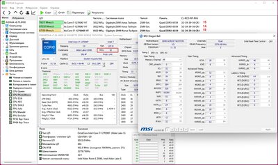

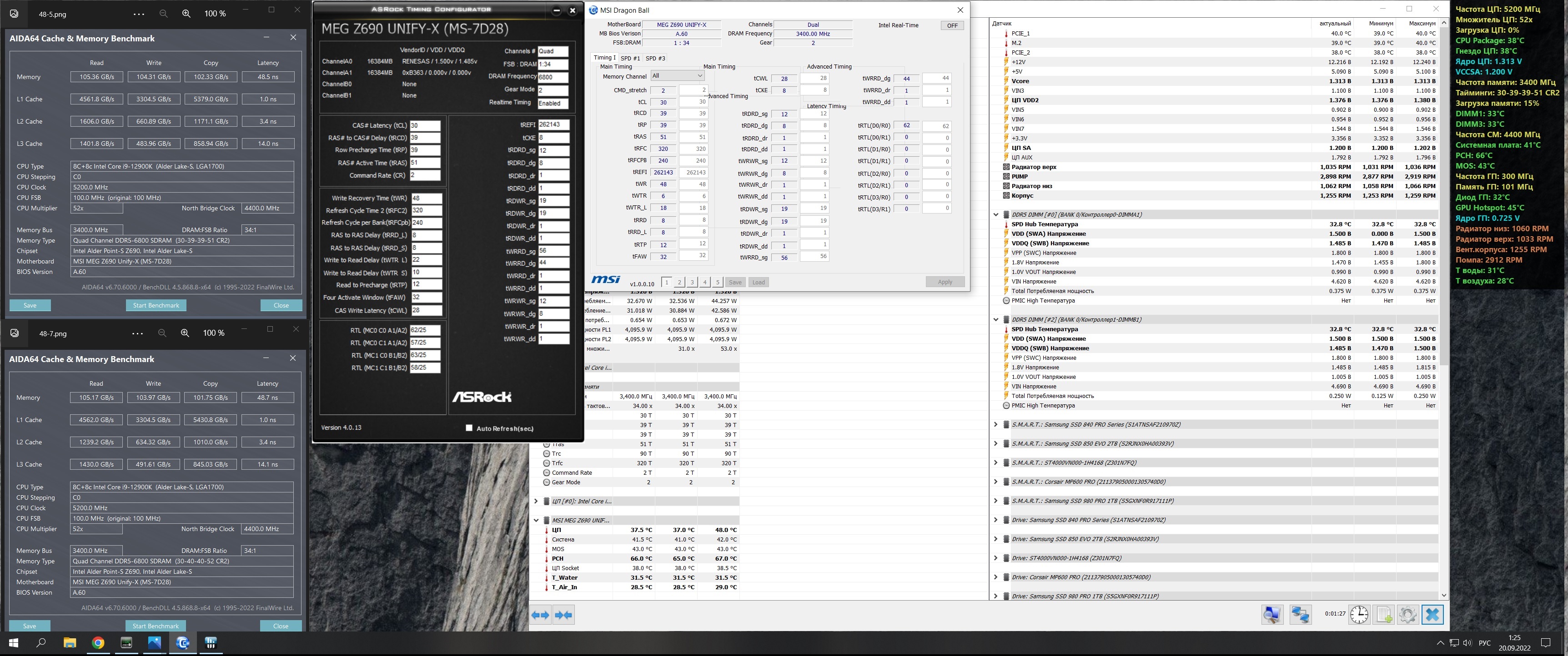

Пока быстренько пробежался по таймингам и частотам,
6600 32-38 всё же требуют игры с напряжениями, да и как показалось, 6800 более правильно, но мне недоступно пока.
по этой причине больше игрался с 6400.
Кое что сам, кое что с ютуба позаимствовал не вникая, хотя цифры там сомнительные, но вроде работает ...
тайминги asrock
Аида
shadow of the tomb rider, частота процессора, видеокарты, идентичная, как и винда и видео драйвер.
слева 6400, 32-38, справа 6400, 32-38, но +вторички и третички закручены.
разница от настройки руками под 10%
а вот для сравнения ддр4 vs ддр5. ддр4 4ггц полностью настроена, ддр5 6400 32-38 +вторички и третички закручены.
разница есть.
ну и ещё одна картинка, ддр4 полностью настроенная vs ддр5 6400, 32-38 авто.
ддр4 смотрится не хуже, а то и лучше.
Вывод простой - если у вас есть хорошая настроенная ддр4 - возможно ддр5 не нужна.
Если купили ддр5 - её настройка крайне обязательна.

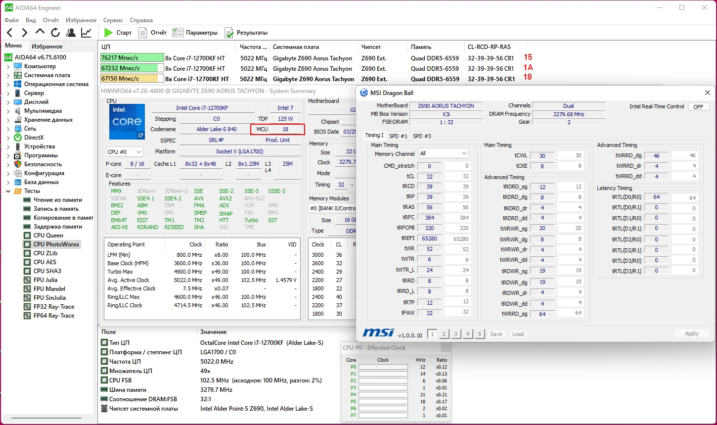

Alexey1977 писал(а):
Для 12900KS не очень подходит
всё может быть, на 12700KF без E-ядер и без авх512(с 77500) так↓
выходит↓
nCode15vs18vs1A.jpg [ 587.47 КБ | Просмотров: 776 ]
(учитывая наводку от шины в+к реальности , но для относительного сравнения неважно по идее)
Это что такой прирост дало? версия микрокода в биосе?
типа того, на 100й шине тут DDR-5 на платформе Intel. Статистика разгона, советы, обсуждение результатов. #17765061 было, но говорят DDR-5 на платформе Intel. Статистика разгона, советы, обсуждение результатов. #17781105 не везде такое.
