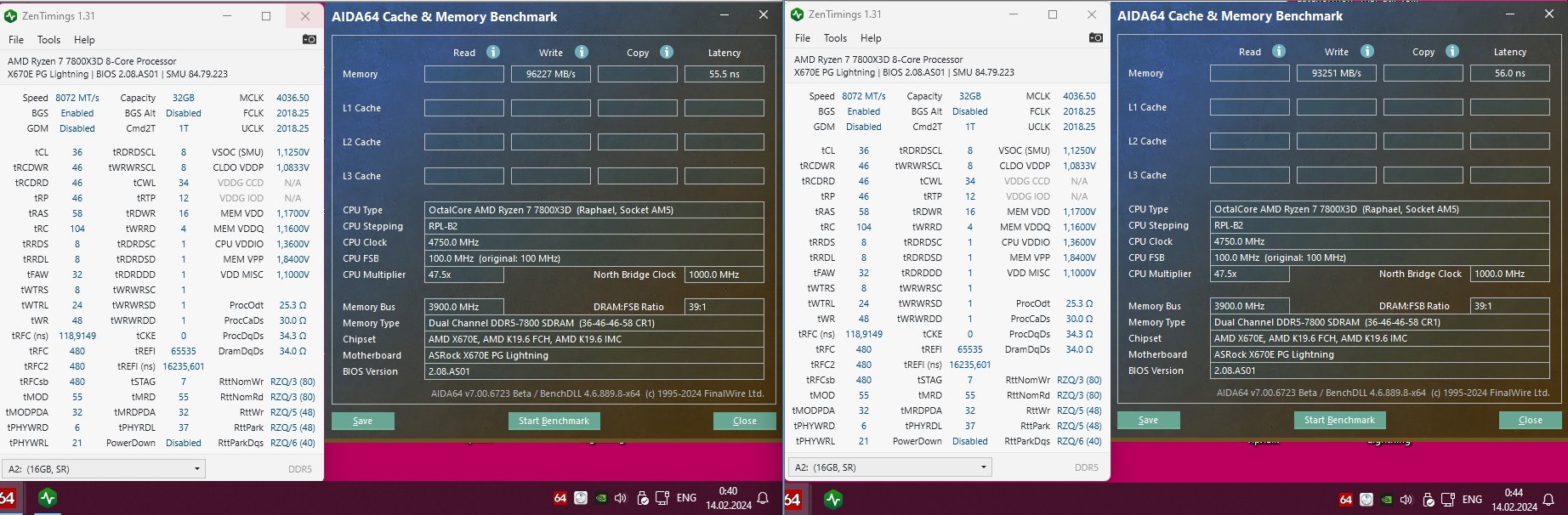

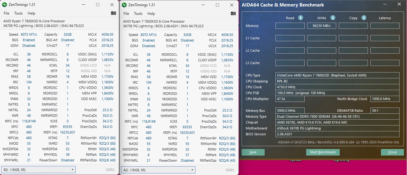

cоберись, вопрос на "миллион" ;) : в одну загрузку так↓(96), а в другую эдак↓(93), или ⇆наоборот, и не в каждую загрузку идёт ⇆(может понадобится 5 перезагрузок прежде чем появится 96) ... Eсть решение? чтоб всегда было одно и тоже =96 ака максимум. фастбут обычный + фастбут по памяти(memory context restore) отключены.
normVsne_norm.jpg [ 249.52 КБ | Просмотров: 1007 ]
Вопрос↑ всем, а то ответ c аналогией со сном (но у меня банальные загрузки-перезагрузки), что это не лечится, не ободряет :to_take_umbrage: но может даёт направление, куда покопать.

cоберись, вопрос на "миллион" : в одну загрузку так↓(96), а в другую эдак↓(93), или ⇆наоборот, и не в каждую загрузку идёт ⇆(может понадобится 5 перезагрузок прежде чем появится 96) ... Eсть решение? чтоб всегда было одно и тоже =96 ака максимум.
Могу предположить, что по-разному тренинг памяти проходит от загрузки к загрузке. У меня такого не было, так что и "решения" у меня нет. Как вариант, попробовать руками выставить в Nitro параметры, чтобы не мп их выбирала
На DDR4 встречалась ситуация - tPHYRDL иногда разный на разных плашках выставлялся. Проверь у себя вторую плашку, когда такая просадка происходит, нет ли различий с первой
погодь, погодь, хочешь сказать, что он у тебя на DDR5, одинаковый чтоль? ибо он у меня всегда 37↓&39↓
tPHYRDL-37-39.jpg [ 249.12 КБ | Просмотров: 996 ]

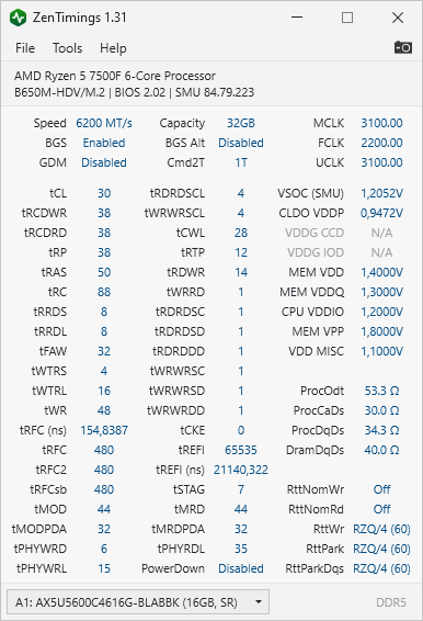

Проверил на своих плашках tPHYRDL всегда одинаковый, есть скрины январские - февральские

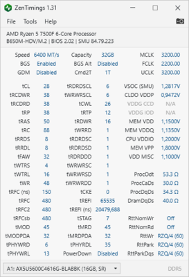

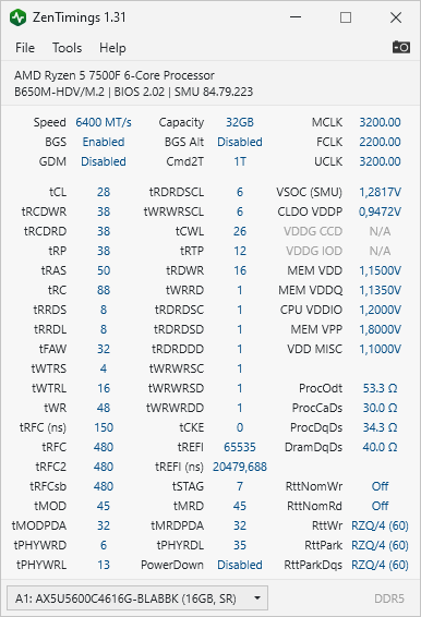

Регистрация: 19.01.2024
BOBKOC писал(а):
на 6200 может и одинаковый, а на 6400(если не по шине с 6200) уже под вопросом
Phenomenum писал(а):
включил функцию расширенного тренинга памяти
что за штука, где искать? не видал вроде на асроке
Сколько тестил 6400 всегда tPHYRDL одинаковые выставляет, но стабильности там нету
6200.png [ 50.88 КБ | Просмотров: 889 ]
6400.png [ 50.86 КБ | Просмотров: 889 ]
