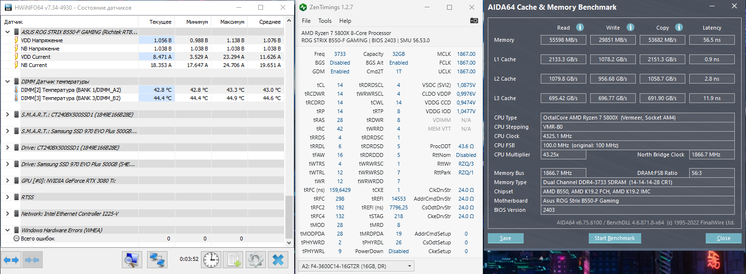

Всем привет,поменял синглы на дуалы,настроил и прошел все тесты, но внезамно в один прекрасный день был двойной старт с ошибкой разгона памяти.Что может быть? можно для верочки добавить напруги,температуры без обдува 50 градусов(запас есть)

А так что сходу в глаза бросается: ras 32, rc 48, wr 16, rfc 288.
R9 5900X / Asrock X470 Taichi agesa 1.2.0.F / 32Gb F4-3200C14D-16GFX 3733 14-14-14-28 1,5V / RTX 4070 Super / 2560x1440 240Hz

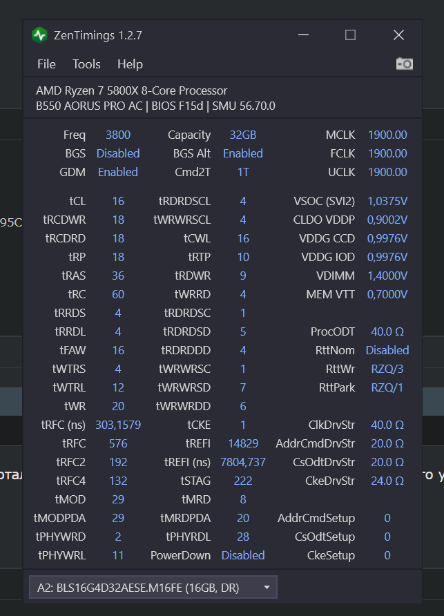

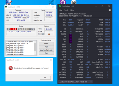

Ну в общем начал все примерно заново
Выставил первички как сказали (trc по формуле должно быть 54, но я побоялся столько ставить пока)
Вот с такими настройками все тесты проходятся и все ок и экстрим и абсолют
Vsoc 1050, по нему стоит турбо калибровка он реально на таком значении висит 1.05, остальные на автах доп вольтажи

т.е я сделал первый этап, занизил tRRDS tRRDL tFAW

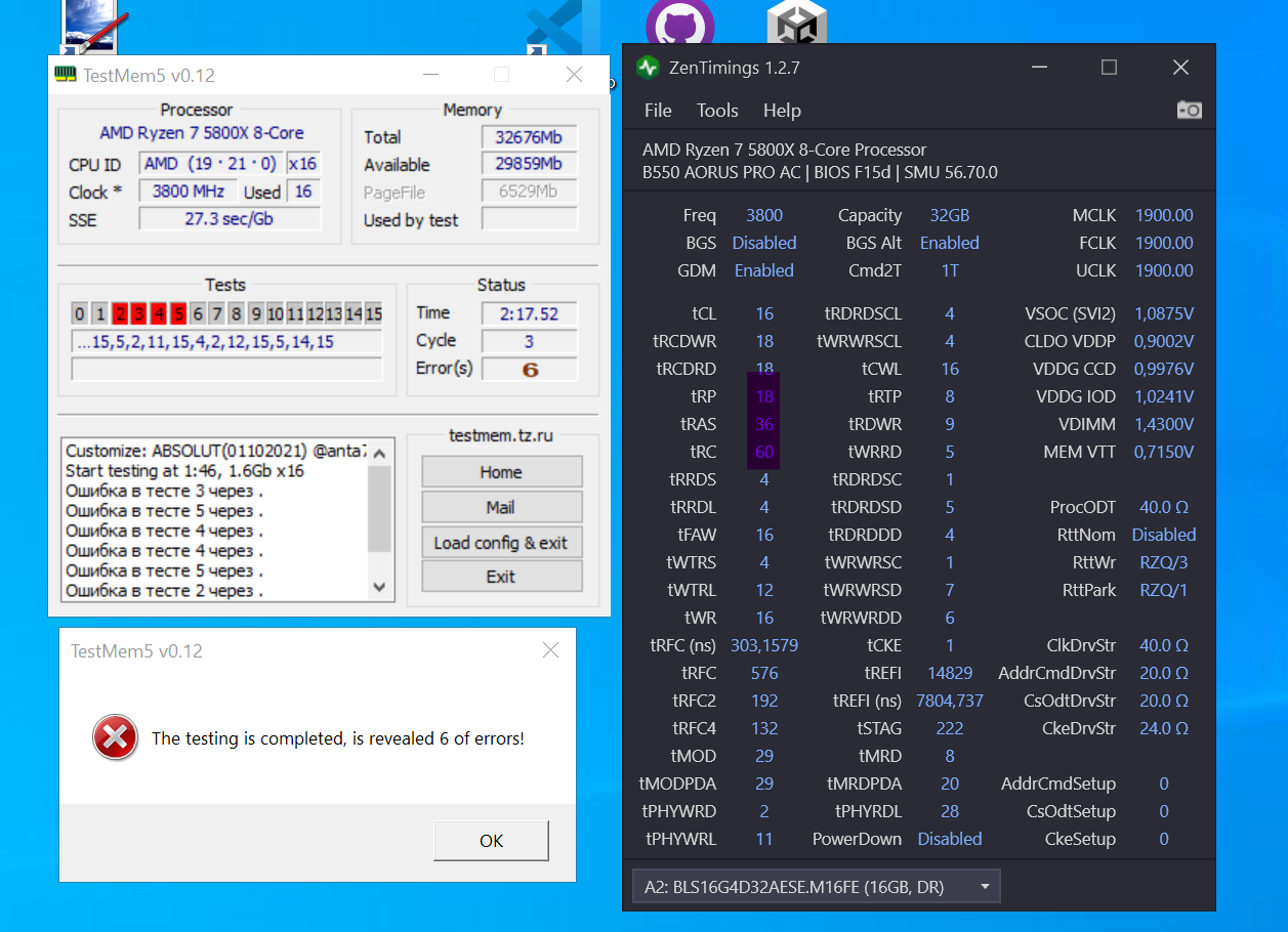

Как только попробовал поменять tWR tRTP пониже, на 12 6 вообще тонна ошибок вылезла (56)
на 16 8 вот скрин, но все равно ошибки, случайно там отметил не то, не обращайте внимание
Annotation 2022-12-18 052205.png [ 271.47 КБ | Просмотров: 462 ]
При этом, я попытался, поднял vsoc до 1.1, вольтаж памяти до 1.45, cldo до 950 (может еще его поднять до 1000?), и vddg iod до 1025
И ничего не изменилось особо, все равно ошибки есть
Что я упускаю или делаю не так? Или все, то есть на моей памяти я уперся в 20 10 и надо дальше делать
Не поднимайте CLDO без необходимости (обычно мне нужно было только на высоких частотах тупо для стабильного старта), от этого, наоборот, часто возрастает нестабильность.
При единичных ошибка, особенно #2 во второй половине прогона Extreme1 при GDM-OFF+CR1, советую пробовать еще понижать CLDO (обычно понижаю с шагом 0.025v).
На подобных, низких частотах, его зачастую можно просто оставлять в Авто, выдаст около 0.85v и норм.
8700g, lf ii 240, b650e-snow, micron 2x16, rm550x, define mini c
При единичных ошибка, особенно #2 в Extreme1, советую пробовать еще понижать CLDO (обычно понижаю с шагом 0.025v).
Авто вот дает сейчас на первом скрине 0.9
То есть попробовать наоборот понизить и запустить тест опять?
С терминейшн чтото пытатся попробовать, или пока так?
Ryzen 7 5800x3d, Gigabyte b550 pro ac, 2x16 gb G.Skill Ripjaws b-die CL15 3800 gdm off, 6950xt

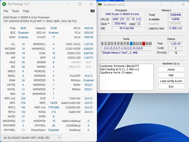

Всем привет.На втором часу теста появилась ошибка, что тут нужно изменить? Dram Voltage 1.35, может нужно увеличить на 1.36?
Оставить 0.9 и надежнее его вручную вбить по-моему, для повторяемости результатов, так сказать.
Раз все едет в обоих тяжелых конфигах ТМ5, не вижу особого смысла что-то трогать - уже все норм, как по мне.

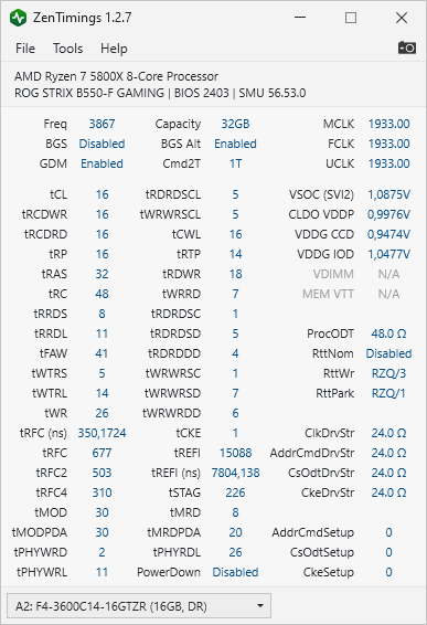

подскажите, что за магия? настроил 3866, сок 1.1, драм 1.48 прок 48, 16-16-16-32-48 и ни одной ошибки не было при запуске (по HWinfo), потом менял настройки, вылез синий экран 2 раза, потом сбросил на дефолт в биосе, загрузился в винду, потом перезагрузился и настроил так же 3866, но теперь ошибок сыпет как не в себя
Увеличьте сразу до 1.37v и vSOC до 1.05v. Опустить позже всегда успеете.

Naked Barista темп плашек какая максимальная в тесте? 1.43v достаточно для cl16. VDDP 0.9.
не помню точно, но не больше 45, тк если больше, я пробую другие варианты.
подскажите, раз уж вы здесь, я поставил вот такой конфиг, запустил ТМ5, и через мин 5-7 прихожу, а у меня ребут, открываю HW, а там 50 градусов. вольтаж сок1.1, рам 1.45. почему так и как такого избежать?
