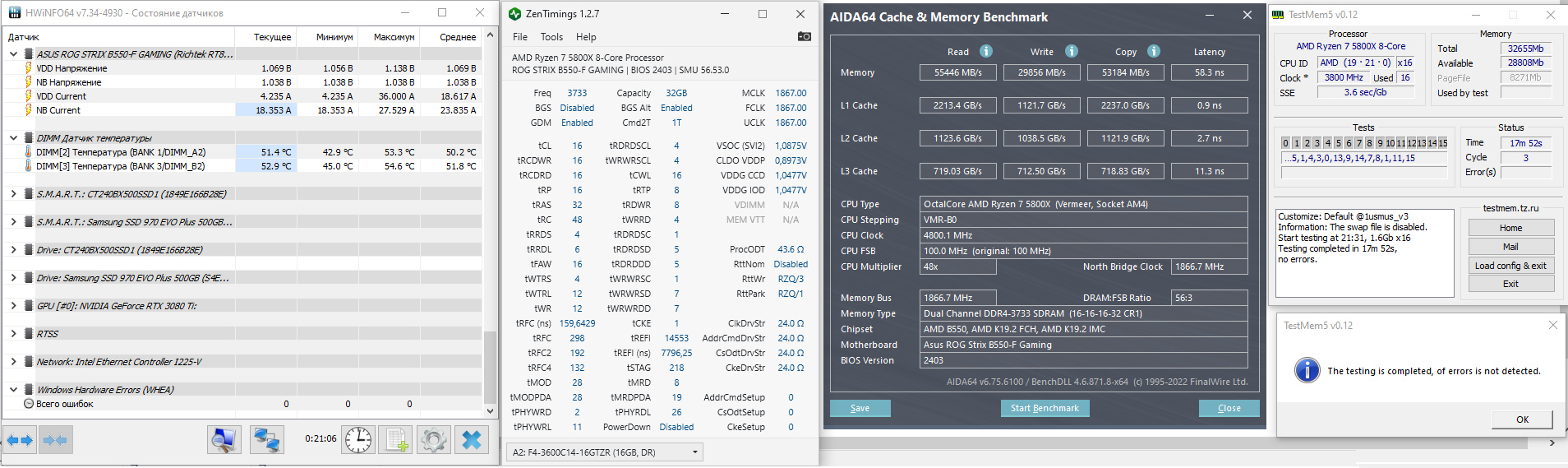

парни, значится запустил ТМ5 на прошлой настройке 3733 на 14-14-14-28-42, и там каждый шаг ошибка, поменял на 16-16-16-32-48, вольтажи все в ручную dimm 1.43, soc 1.1, ccd и iod 1.05, vddp 0.9 и получил такие результаты. не знаю, температуры такие норм? это ещё боковая стенка открыта, чтоб биос сбрасывать. если имеете какие-либо советы по настройке вольтажей или таймингов или ещё чего - с удовольствием попробую. и ещё вопрос по третьему кэшу, меньше 11.3 не было, доходит до 12.9, почему так может быть?

_________________ Ryzen 7 5800x // ASUS ROG Strix B550-F gaming // ASUS TUF 3080Ti // G.Skill F4-3600C14-32GTZR @3800c14
Вот как раз только что прогнал практически такой же конфиг в двухчасовом TM5, также на чипах S8B (только у меня 4x8, а не 2x16), как и вы при vDIMM 1.43, vSOC 1.1 и CLDO 0.9. Макс темпа добралась до 50°С, при этом радики у этих модулей гораздо тоньше ваших, зато был активный охлад.
S8B 4x8 3800CL16@1.43 GDM 50°C
У вас получилось 55°С в быстром, начальном тестике, что в целом не много, но и не мало. Такими темпами через час прогонов темпа еще бы заметно выросла… В любом случае, если нет ошибок, это по-моему не так важно. А вот когда будут, как определите, что они не из-за перегрева?
Кэш норм, у меня, как видите, еще выше))
Добавлено спустя 5 минут 18 секунд: Замечу по ProcODT из конфига. При значениях 40, 43, 48 старта нет. Стартует только при 53 и выше или, соответственно, при 37 и ниже. Почему так, какая-то дыра? Просто обычно при двух модулях использую 40 или 43, а здесь неожиданно пришлось покрутиться.

В топологии платы, как разведены дорожки к слотам памяти. Однако влияет ли это в том числе на требуемое напряжение, повторяю, не знаю. Вероятно, банально чипы лучшего бина. Хотя, помню, у меня старые 4х8 FlareX (PCB A0) хотели около 1.45 (правда, при CR1), так что не знаю…
Добавлено спустя 16 минут 43 секунды: Допер - дело в ProcODT. Его для 4 модулей раньше ставил 53 тк все ниже вплоть до 40 включительно просто не стартовало, как выше отмечал, а я просто привык к 40 при такой частоте на однорангах. Затем заметил, что на первый взгляд стабильно стартует и при ODT < 40. А при меньшем ODT вроде как можно понизить и напряжение. К примеру, при ODT 53 и vDIMM 1.4 даже не стартовало. В общем, при ODT 34 на первый взгляд едет с vDIMM 1.38, потом покручу плотнее. Спасибо за наводку!
ЗЫ Прогнал легкий тест при 1,38. Казалось бы, на 5 сотых вольт ниже, однако макс тема при этом была такая же, как при 1,43. Наверное, просто ранее в комнате было прохладнее… Также вижу, что при пониженном ODT и напряжении скорость записи почему-то выросла более чем на 1000 попугаев Не погрешность, проверял несколько раз.
значит для tcl14 напряжение больше нужно

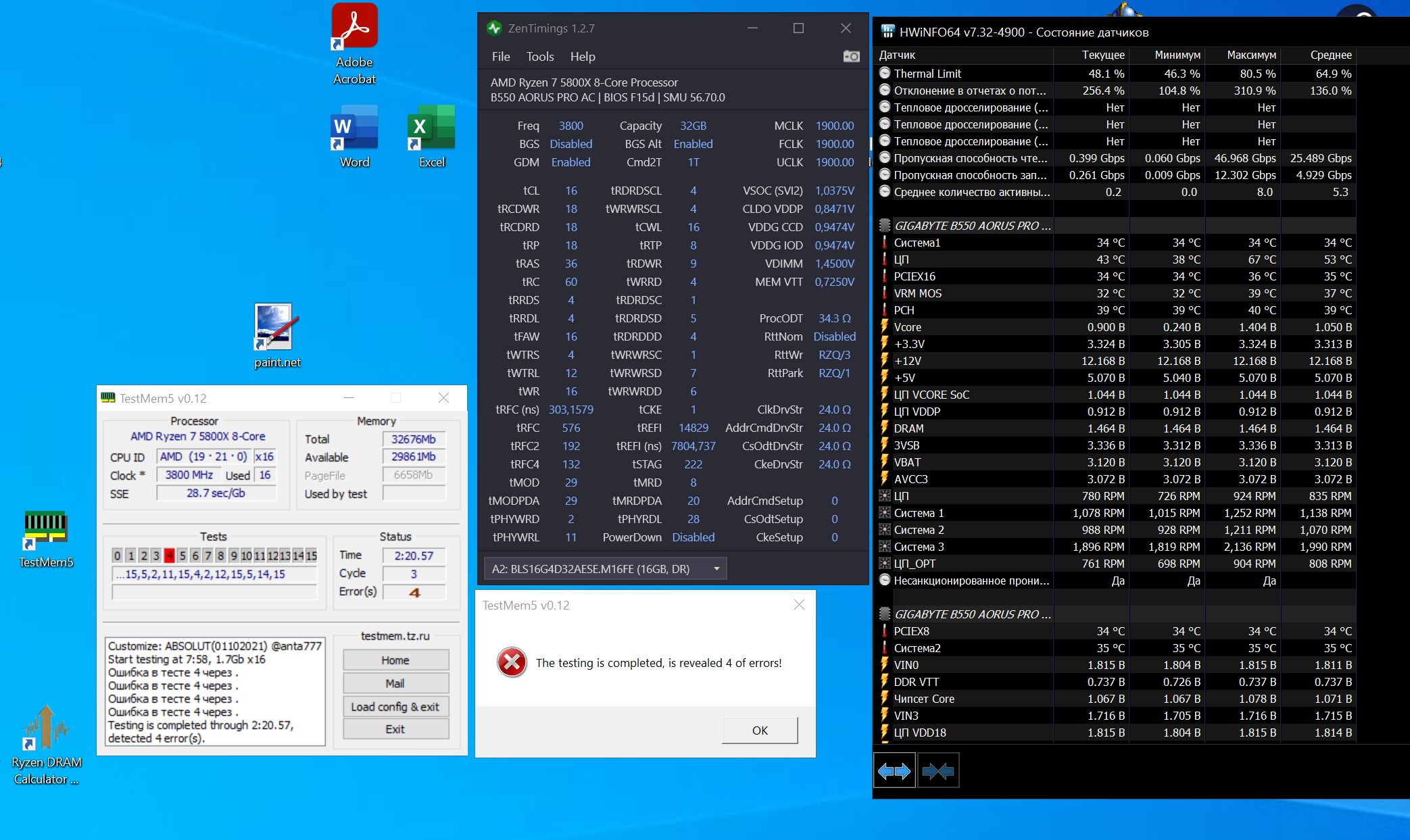

Понизил вольтажи cldo, vddg vddp Поменял прокодт Терминейшены настроил на авто от материнки, повысил вольтаж на память На всякий случай повесил маленькую вертушку чтобы дула на память Вот что получилось, судя по описанию ошибок в нете абсолюта, ругается на процессор контроллер, freq. voltage https://imgur.com/a/fOV9FwY Что тут надо повышать и на сколько?) Ошибки только в одном тесте Помогите мастера ^^
craghorn soc до 1.1v подними, снизить всегда успеешь. tRCDRD 19, tRP19
Да на моей материнке походу всок вообще ничего не меняет, я пробовал, не меняется ничего( А с drd 17 и trp 15 даже тесты проходили нормально подряд несколько ( Но сейчас еще попробую
