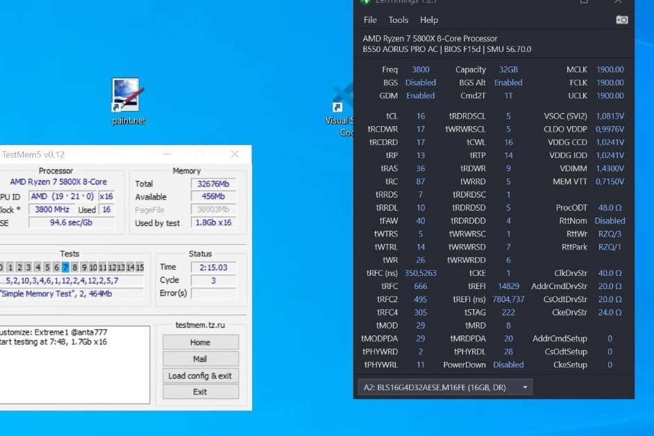

craghorn писал(а):
А с drd 17 и 15 даже тесты проходили нормально подряд несколько (
Что-то не верится, что M8E может RCDRD равный CL и даже ниже :roll:
Вам сразу предлагалось начать с первичек, как оно и положено, но вы решили растянуть себе "удовольствие" :)

MadMaxx писал(а):
craghorn зачем просить помощи, если не следуешь советам?
Если бы тесты проходило, и сейчас бы прошло.
Не не, я сейчас попробую, конечно
Яж написал, ошибки появляются как меняю twr trtp, в прошлом посте, или это все взаимосвязано?
Просто по гайду написано что надо сначала вторички делать, а уж потом первички
Поправил пост, ну я руководствовался этим последний раз https://github.com/integralfx/MemTestHe ... 20Guide.md
Вот с таким например проходило все тесты спокойно ( с такими первичками) других скринов пока не откопаю, столько наделал за последнее время капец(
Что за гайд?
Добавлено спустя 1 минуту 18 секунд:
Выставьте сперва нормальные для этих чипов первички, затем и вторички скорее всего поедут как положено.
Ну это прямо норм, не встречал еще такого RCDRD на Микронах :ok:
Знаю, что M8E на рынке давно и уже существуют различные их ревизии, различной степени отборности.
Так, MAX серия Ballistix, к примеру, на более отборных чипах. Возможно, там первички могут ниже, не пробовал.
Вероятно, попадают быстрые чипы и в обычные модули. Правда, у вас, насколько я вижу, старая серия баликов, так что странно :roll:

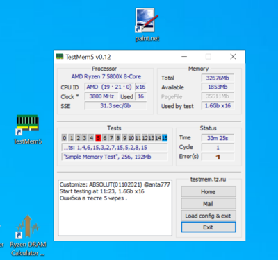

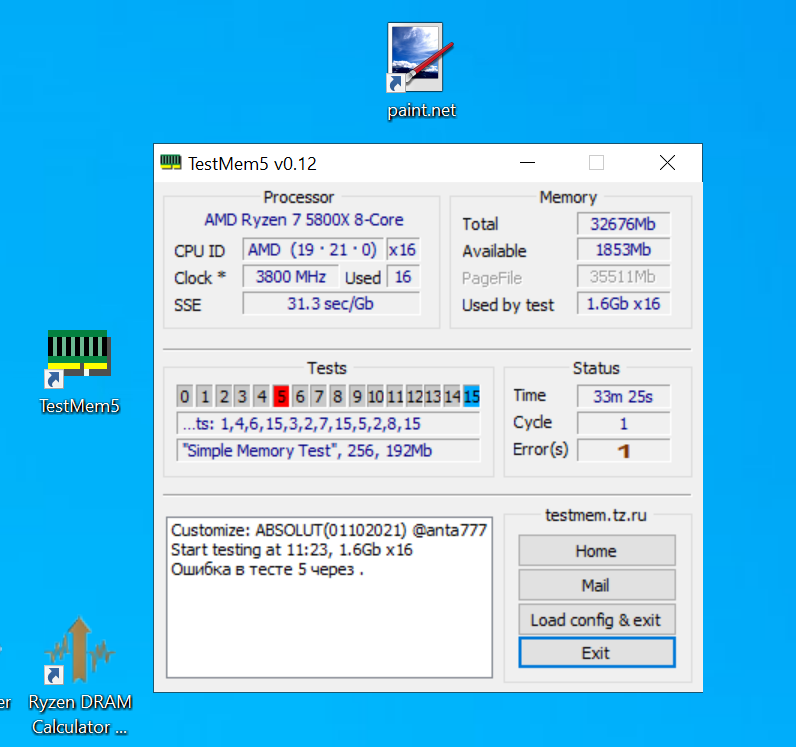

Регистрация: 24.10.2017
Ну вот поднял сок и сделал эти два тайминга по 19 и сходу ошибка через полчаса прям сразу
Annotation 2022-12-19 115724.png [ 141.9 КБ | Просмотров: 406 ]
мне кажется у меня повышение сока как раз дает каккую то нестабильность хз почему
Ryzen 7 5800x3d, Gigabyte b550 pro ac, 2x16 gb G.Skill Ripjaws b-die CL15 3800 gdm off, 6950xt
Регистрация: 07.12.2010
craghorn обдув есть? 1.45 конечно не много, но, у тебя двуранг.
Да вертушку спецом повесил чтоб избежать ошибок при перегреве
