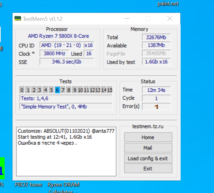

Remarc писал(а):
pll поднять еще надо было попробовать
и до скольки его нужно поднимать? Какое значение по умолчанию и где его можно посмотреть?
Я вообще не могу понять, как после ямы (нет бута на 3866) процессор дает без делителя запускать память на частоте 3933 и 4000?

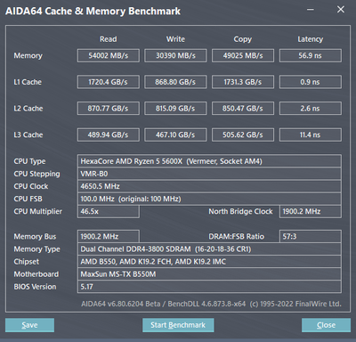

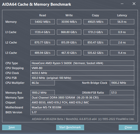

Всем привет. Вообще собрал комп и впервые столкнулся с разгоном. Оператива Crucial Ballistix, правда чет не видит какие чипы. Получается ноунейм скорее всего E die.
Что я сделал, в материнке выбрал готовый вариант и подкрутил лишь первые значения и получил вот такой результат.
Вы мне скажите это хороший результат или можно еще лучше сделать ? И ничего что у меня значения прыгают 16-20-18-16-60 ???? Это никак не влияет на работу оперативы, точнее на фпс в играх ?
Все это работает на 1.4v. SOC voltage поставил 1.100
Добавил скриншот zentimings
cachemem.png [ 97.62 КБ | Просмотров: 800 ]
IMG_20221202_174300.jpg [ 3.61 МБ | Просмотров: 800 ]
ZenTimings_Screenshot.png [ 34.7 КБ | Просмотров: 783 ]
Upd.
Короче нашел уже готовый вариант в шапке темы. Попробовал, сыпит ошибками. Суть в том, что если я пытаюсь первичные тайминги 16-20-18-36-60 как то понижать уже идут ошибки.
Для этого мне нужно вольтаж ставить уже 1.5v на оперативную память ? А не много это будет ?

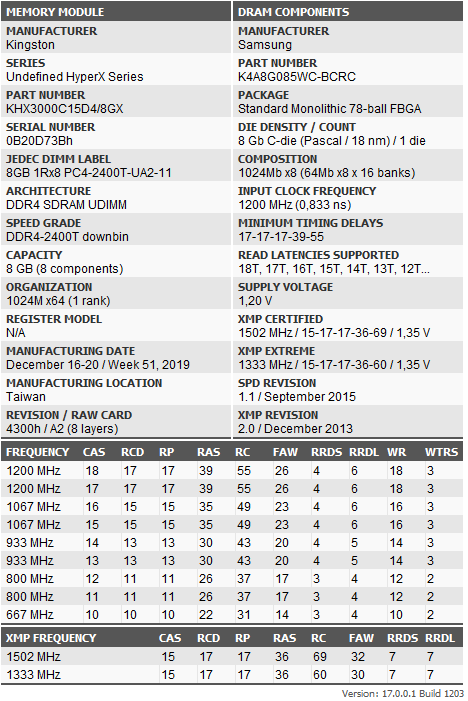

Регистрация: 25.02.2020

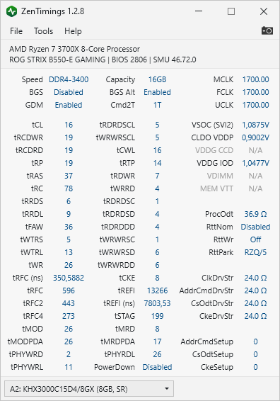

Здраствуйте!
После обновления BIOS на моей мат.плате решил пересмотреть разгон модулей на оперативной памяти, и по собственному интересу не понимаю что за тип чипов памяти у меня в планках.
Оба модуля одинаковы.
Kingston HyperX FURY Black [HX430C15FB3K2-16].png [ 38.67 КБ | Просмотров: 702 ]
Есть так же два профиля XMP и свой собственный который мне помог составить пользователь ник которого я забыл..
ZetTimings.png [ 33.89 КБ | Просмотров: 702 ]
Это XMP 3000 1502 MHz / 15-17-17-36-69 / 1,35 V
cachememXMP3000.png [ 91.14 КБ | Просмотров: 702 ]
Это свой 3400-16-19-19-19-37
cachememSelfProfile 3400-16-19-19-19-37.png [ 91.15 КБ | Просмотров: 702 ]
Как не пробовал но выше 3400 система даже не стартует, ну или вернее стартует но сразу выключается, в общем с чего стоит начать с подбора таймингов или еще раз увеличить частоты а затем уже тайминги?

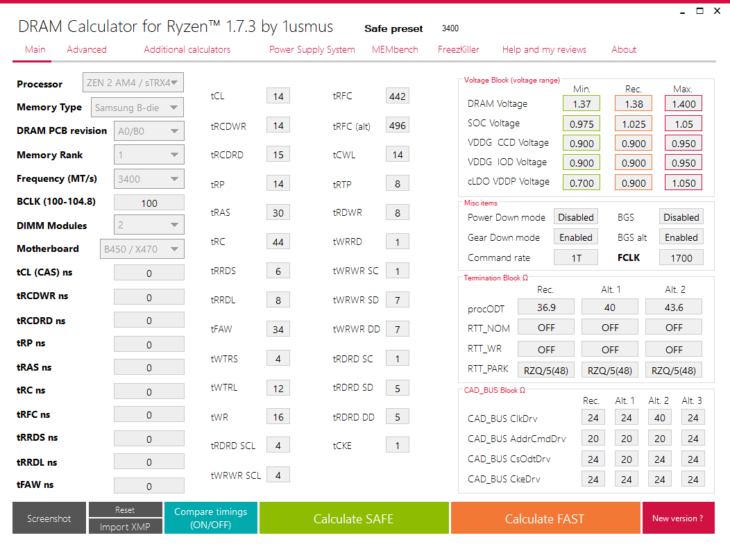

По DRAM Calculator for Ryzen 1.7.3
RazenCalc.png [ 66.45 КБ | Просмотров: 702 ]
Регистрация: 07.12.2010
Открою тебе великую тайну, тайфун показывает, что у тебя c-die.
А в калькуляторе, зачем-то, ты выбрал b-die

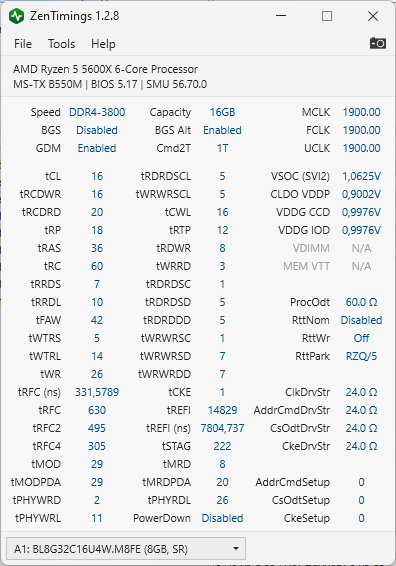

Регистрация: 30.03.2012
Всем привет!
Подскажите, можно ли вот тут что-нибудь улучшить?
Ага а производитель а производитель самсунг? или Hynix? DRAM PCB revision A0 все также?
Регистрация: 08.09.2006
Фото: 142
Thelokich посмотрите на стикере, если в конце буква S - Samsung, H - Hynix.
Но, вероятно, в этом нет необходимости и Кингстоны Тайфун парсит нормально в виду их ровной прошивки СПД.
В общем, чипы не гоночные, много не выжать. Также напряжение при разгоне на них лучше особо не поднимать.
Можно 3800CL16 пробовать, тем более и двухслотовая доска располагает :ok:
Также не вижу на скрине настоящего разгона, лишь первички выставлены.

Регистрация: 24.10.2017
Warl0ck писал(а):
Всем привет!
Ну самое очевидное - протестить 1900 fclk и память соостветственно
В теме с процессорами есть как это потестировать, prime95 stress cache кажется + ooct vram

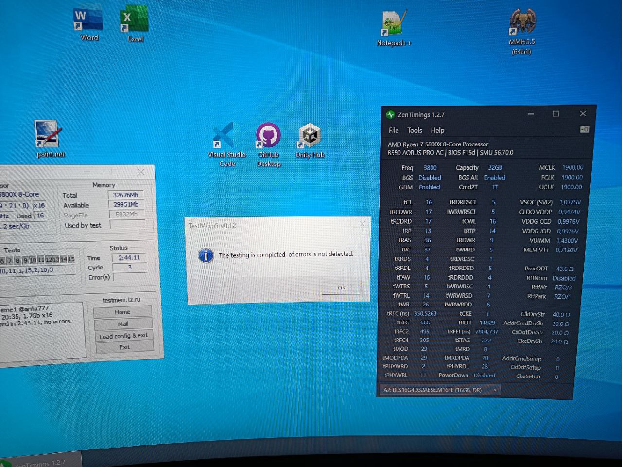

Добавлено спустя 2 часа 55 минут 23 секунды:

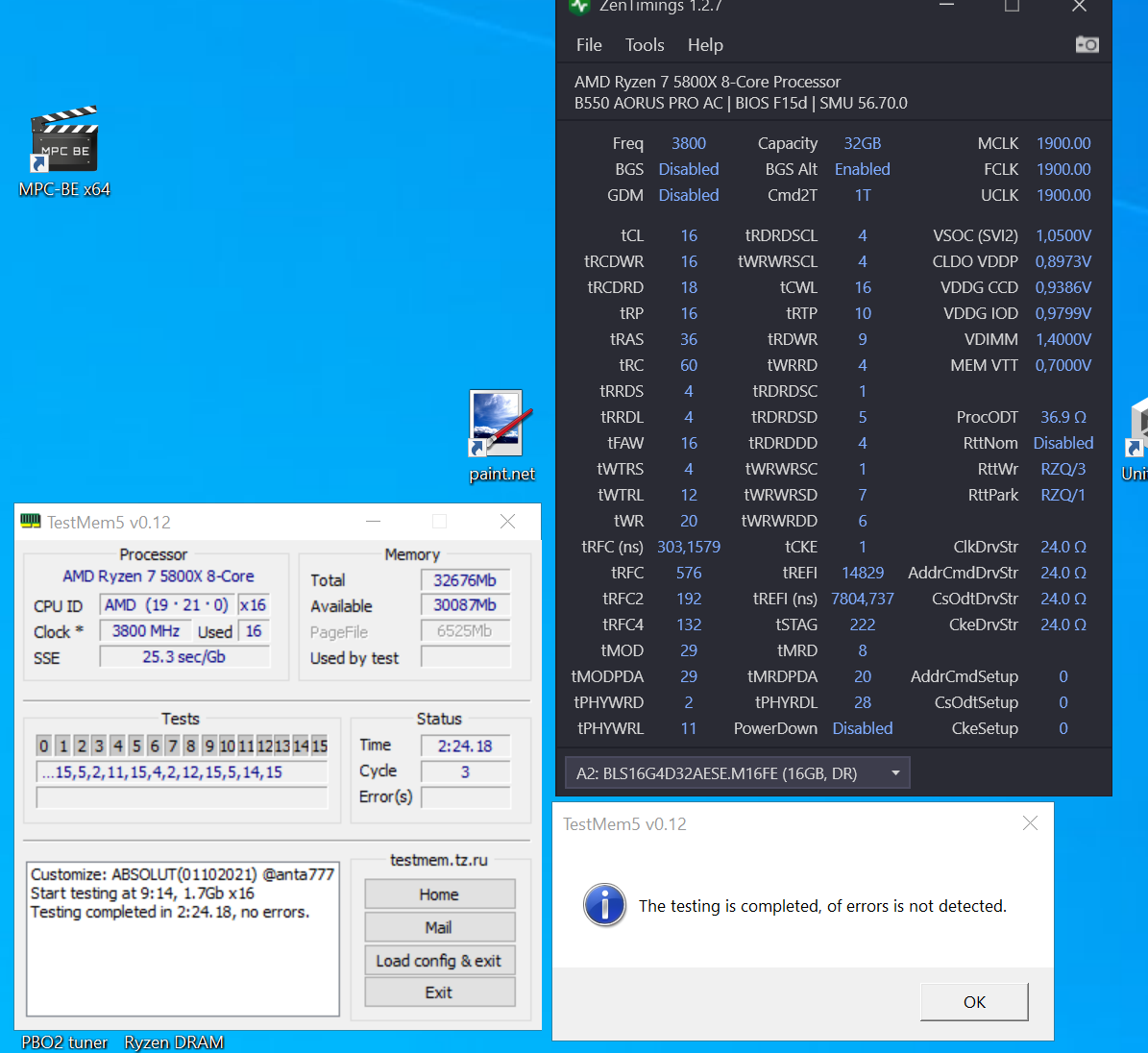

Ну вообщем вот что пока получается
Вольтажи прочитал где то что для райзенов 5000 нужно с шагом 40мв ставить vddp cldo (900) > vddg ccd (940) > vddg iod (980) > soc (1060)
Lcc soc на турбо, убрал еще spread spectrum
ProcOdt сначала пробовал 34, он работает и даже тестируется, но иногда комп тупо не включается. С текущим все стабильно
Annotation 2022-12-20 122054.png [ 249.57 КБ | Просмотров: 634 ]
Буду дальше опять пробовать tWR tRTP 16 8 12 6 понижать
12 6 отлетает сразу же(

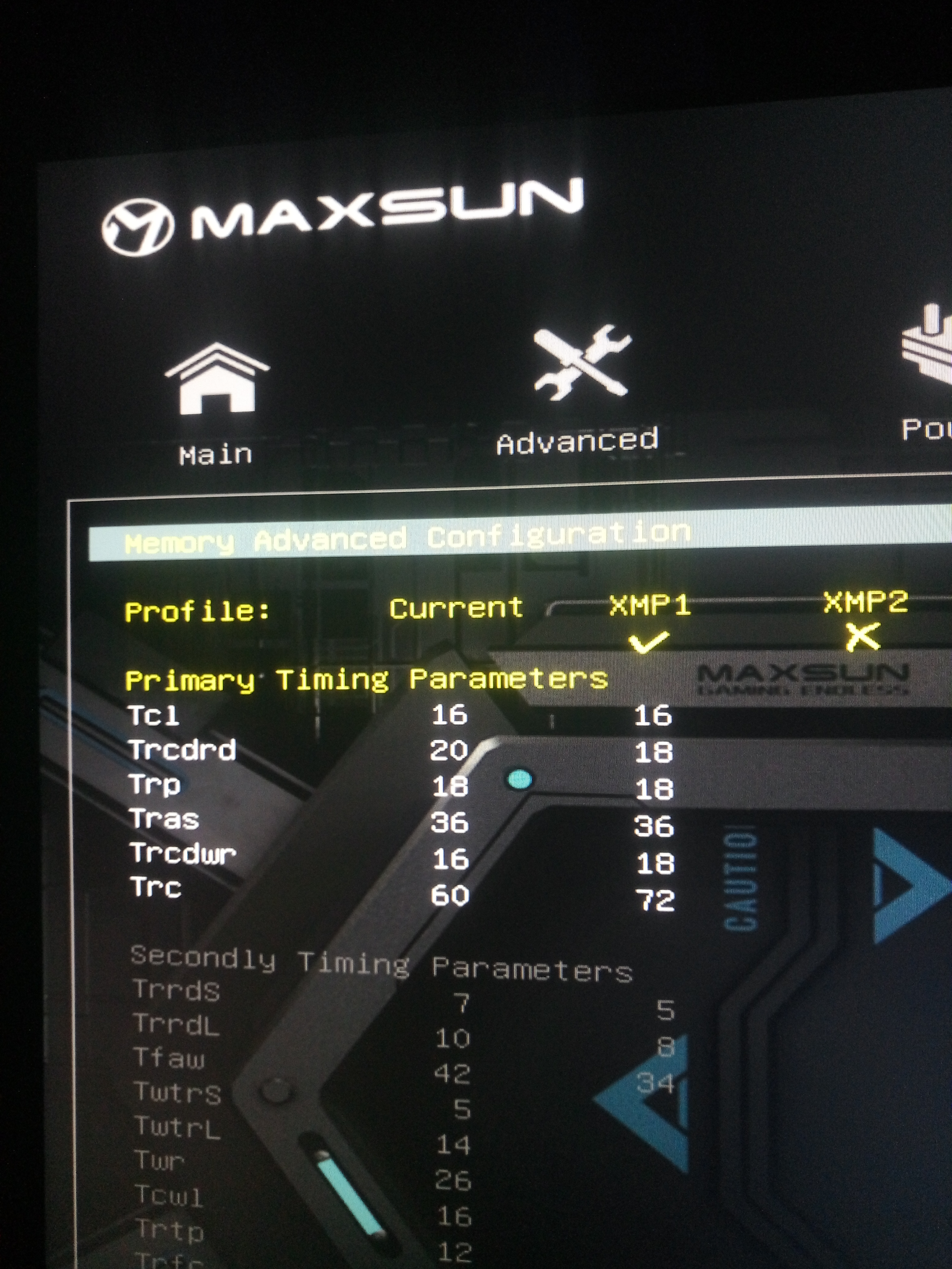

Регистрация: 04.01.2011

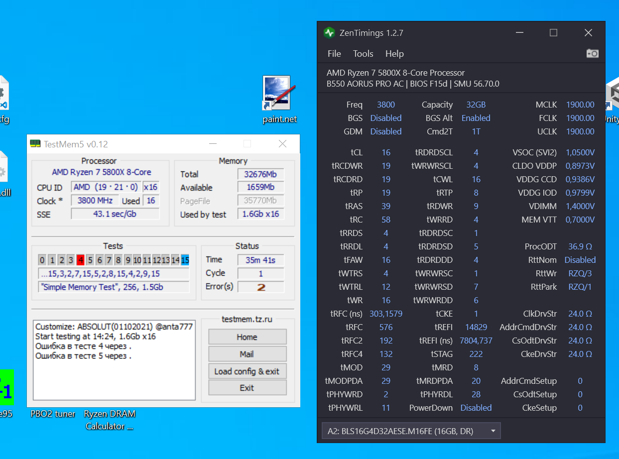

поменял 3600 на 5800x3d, сбросил настройки биоса, при попытке вбить те-же настройки памяти 3800мгц 1.39в система стартует через раз, винда не грузится, ругается на подпись какого-то файла. уменьшение частоты до 3600мгц не помогает (меньше тоже вроде пробовал, но не поручусь). . XMP 3200мгц работает
Подскажете что попробовать подкрутить, чтобы старый профиль завёлся или с нуля разгонять? Если с нуля использовать калькулятор от усмуса для zen2?
тайминги
https://ibb.co/dtWYLtP
https://ibb.co/f8bFM1C
Память crucial BLS8G4D32AESEK.M... Конец названия посмотреть не смог, не влезает в окно hwinfo.
zentimings прикладывать смысла не вижу т.к. система сейчас запущена на xmp
win 10 pro, 5800x3d, b450 aorus elite, 2х16гб , ssd 120+512+HDD1tbx2, 3080ti aorus waterworce extreme WB, corsair hx750w silver, кастом вода.
Фото: 142
craghorn у вас же RCDRD 17 стабильно ехало, насколько я помню, почему тогда первички не 16-8-17-17-37 54, к примеру?
Но вообще, если выставите более привычные для этих чипов 16-8-19-19-39 58, то может тогда и все вторички в свою очередь тоже поедут привычным образом.
Я же правильно понимаю что нечетные тайминги работают только с GDM off? 17 едет, но только при таком ProcOdt и вольтаже 1.430, который изза флуктуаций этих получается до 1.453
Это стоит того чтобы включать? Я так понимаю что на пределе возможностей чей работает, лучше оставить 18, но стабильнее, наврятли я прям гигабуст получу))

Ну я так (19 19 и всок 1.1) в прошлый тест попробовал MadMaxx советовал, и мне почему то прям сходу тоже ошибок навалило
Походу то ли память то ли плата у меня очень чувствительная к вольтажам и одт этому

Регистрация: 21.08.2021
а напряжения там какие? Поставьте частоту руками 3200 и тайминги с левой колонки на ваших скринах. Только twrrd 4 и GDM включите.
i7-13700KF, MSI MAG B660M MORTAR MAX DDR4, 2x32GB G.Skill Ripjaws V 4ГГц,

usr721 писал(а):
Да, но не все же тайминги, а только некоторые: tCL, tCWL, tRTP, tWR и CR, а по сути на практике это CL и RTP, а также CR получается настоящий 1.
Гайды из шапки попробуйте почитать в том числе на этот счет.
Попробовал и с 19 таймингами первичными, нет, все равно wr trp даже 16 / 8 отлетают
Сейчас буду пробовать назад с моими первичками, но с 18 / 9
Попробуйте оставить так, только RRDL 6, оба SCL 5, WRRD 3, пары SD DD 55 77, еще немного поднять напряжение vDIMM, до 1.42v, скажем, и vSOC до 1.1v.
Также в режиме GDM-OFF+CR1, который вы сейчас используете, для полной стабильности зачастую приходится крутить сопротивления, которые сейчас у вас на автомате. Попробуйте с Калка взять.
Еще напоследок можно попробовать поменять модули в слотах местами, не все модули в ките одинаково разгонопригодны.

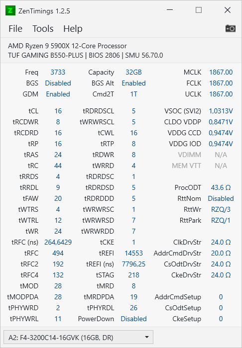

Регистрация: 26.09.2008

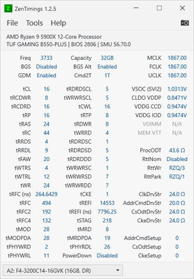

Здравствуйте!
Все же рано радовался, что смог победить проблему провала 3800/1900 память/IF на 5900x.
Никак не получается стабилизировать на более высоких частотах чем 3733/1866. Хоть система и запускается на 3866/1933, но в тестах сплошной WHEA-Logger 19
Материнская плата: Asus TUF Gaming B550-Plus (bios 2806)
Память: G Skill RipjawsV F4-3200C14-16GVK
Напряжение памяти поднимал до 1,45 В
VSOC до 1,15 В
CLDO VDDP до 1,050 В
VDDG CCD до 1,075 В
VDDG IOD до 1,075 В
ZenTimings
ZenTimings Screenshot 3733 5900х.jpg [ 71.73 КБ | Просмотров: 533 ]
Возможно ли как-то исправить ситуацию?

na compe еще напряжение 1.8 voltage (по-разному называется на разных досках) попробуйте повысить, нет, не судьба - забить или менять проц :)
