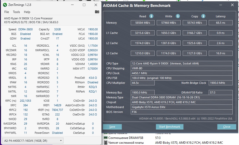

Добрый день!
Просьба подсказать, что я не так делаю. Настроил тайминги на частоте 3800, шины все на 1900. Но задержка памяти всё равно очень высокая, ниже 68 нс не опускается.
Что-то не так, но не знаю, что. Биос самый свежий. Мат.плата Gigabyte Aorus Elite X570, проц 5900X, память G.Skill Jaws 4400.
Тайминги на скриншоте.
123.jpg [ 196.15 КБ | Просмотров: 778 ]

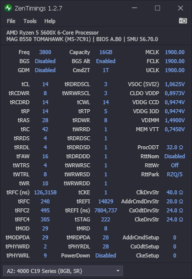

Это были некоторые заморочки с этой же памятью и материнкой, но на r5 5600х. Там на 3800/1900 одним "высоконаучным методом" получилось 24, и все остальные параметры те же самые, что на скрине. По крайней мере, 10 прогонов TestMem под конфигом anta777 никаких ошибок не выдавало. Потому его за основу и взял для попыток набора 3800/1900 на 5900х

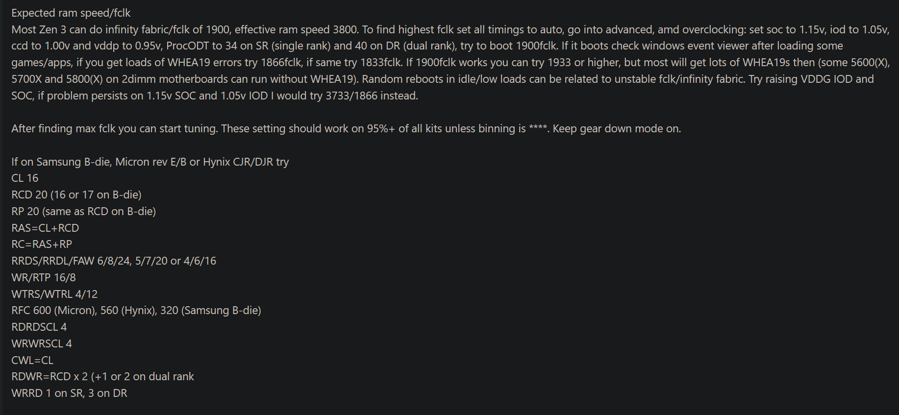

Регистрация: 24.10.2017
Ну короче чтобы я не делал опустить Twr и Trp не получается, даже на 1 деление (18 / 9)
Запускается только на 20 / 10 (всмысле проходит тесты без ошибок), походу по ним тупик у моей памяти, буду дальше значит делать просто другие тайминги
Не зависимо от первичек и не зависимо от вольтажа, и то и другое менял пробовал
Попробую завтра вот отсюда конфиг взять и тестануть в таком режиме
https://www.overclock.net/threads/a-gui ... 3.1798093/
Annotation 2022-12-20 194521.png [ 175.52 КБ | Просмотров: 753 ]

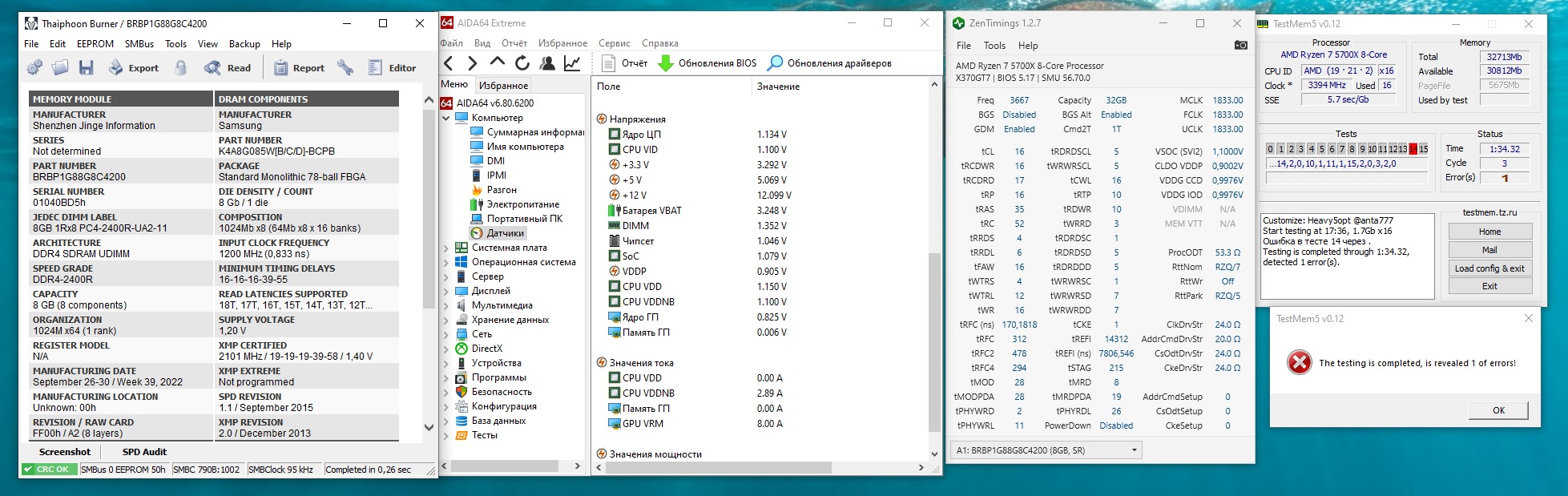

Нипонятно.jpg [ 405.39 КБ | Просмотров: 731 ]
Доброго времени. 4 модуля по 8гб. 2 теста с одинаковым результатом, повторяющаяся ошибка на 2ом цикле тест 14(anta heavy5opt), подскажите в какую сторону копать?) Может где то начудил с таймингами?)
5700X(thermalright macho rev.b), Biostar x370 GT7, ddr 4 KF3600C16D4/16GX, Seasonic focus+gold 650, gigabyte gaming OC rx6700xt, deepcool ck560.

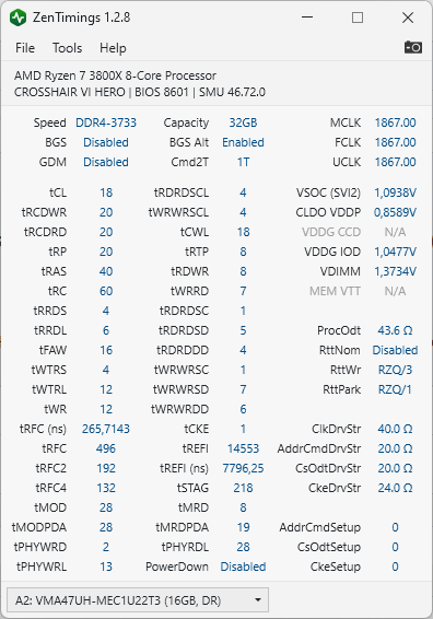

Фото: 3
Nanya C-Die дуларанги.
ZenTimings
ZenTimings_Screenshot.png [ 35.37 КБ | Просмотров: 707 ]
замечания/предложения ?
Тайминги не ровные, но вменяемые, вряд ли ошибка из-за них.
Можно попробовать понизить ProcODT, выставить RTT от двурангов (7-3-1) и покрутить сопротивления.
Также CLDO для такой частоты я бы ставил ниже, из-за чрезмерного CLDO у меня неоднократно быть единичные ошибки во второй половине длинных тестов.
Также возможно банально чипы больше не могут, бин плохой.
Вот, к примеру, сейчас проверяю 4 модуля из кита ЖСкилл S8B 8x8. Лишь один модуль на первый взгляд может ехать 3800CL15 :-( Заметьте, то кит из 8 модулей, что уж говорить о менее объемных…
Вот для примера 4 бидая вчера как раз перетестил на более низком напряжении с GDM (хотя кремний разный да и КП у меня иной, так что не уверен насколько это применимо):
S8B 4x8 3800CL16@1.38 GDM (tPHYRDL везде стабильно 26)
Кроме того, вместо Heavy5Opt в настоящее время лучше тестить посредством Extreme1 или ABSOLUT, согласно самому создателю всех этих конфигов.
8700g, lf ii 240, b650e-snow, micron 2x16, rm550x, define mini c
