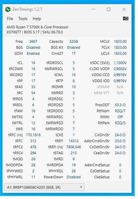

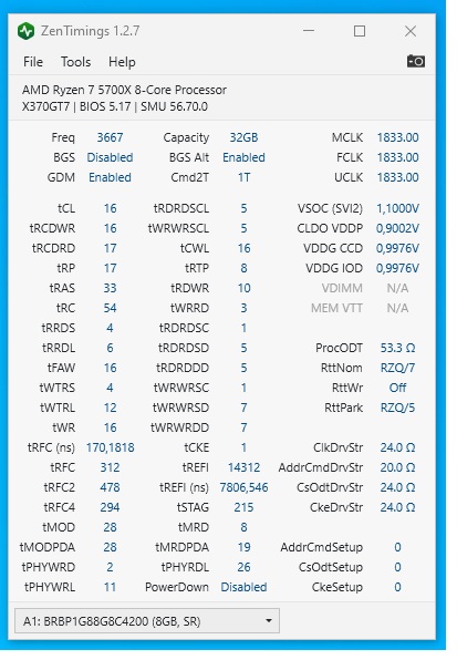

Регистрация: 31.03.2003
2 ALL, гуру
с октября 2019 этот конфиг работает, ни бсодов - ни ошибок (многочисленные тесты 1usmus, extreme1 anta777, occt итд)
конфиг озу 3667мгц
поменял видеокарту на RX6700XT, соответственно включил SAM и в бфV начались микролаги (есть мнение, что это связанно именно с разгоном озу)
Просьба чекнуть конфиг и дать рекомендации, что тут не так ?
напряжение по мониторингу 1.36v, soc - 1.095
мб у кого-то те же самые модули
балистик спорт ат

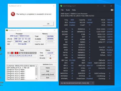

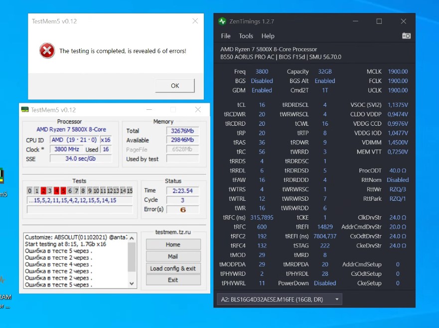

Регистрация: 30.03.2012
Вообщем, по советам выше решил попробовать взять 3800 по памяти. Но что-то не выходит.
При этом проц 1900 берет, винда и на 2000/4000 грузится, 3800 должна поидее брать.
Пробовал накидывать напруги - результата нет, что при 1.35в что при 1.5в есть ошибки в тесте.
Пробовал крутить ProcODT - тоже разницы нет.
Остальные напряжение тоже добавлял.
Что еще попробовать можно?
Прикол такой? На днях были ведь здесь уже с этим вопросом :roll:
Чините SAM, чините видюху, чините игру - что-то одно или все сразу, а память, судя по всему, совсем ни при чем.
Конфиг не шибко ровный, но сойдет. Попробуйте GDM включить и CR в Авто, разве что.

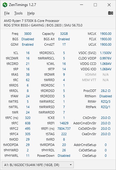

Remarc писал(а):
trfc кривой либо в авто стоит поставь 350 trtp 8 trp17 tras 33 trc 54 procodt 32-36
Новый точечный рисунок.jpg [ 82 КБ | Просмотров: 645 ]
Спасибо за совет. Поправил тайминги по вашему совету, прошел 1usmus тест, завтра буду пробовать абсолют.
tRFC выставлен по совету, по правилу tRFC с которым стартует комп+40(кратное 8), старт был с 264 я накинул 40 и еще 8 от себя, далее планирую уменьшать. tRTP=tWR\2 тут моя ошибка, до этого был bsod с tRTP 8, а проблема оказалась в откисающей старой винде. Procodt ниже 53.6 не стартует плата на этой частоте, только 3600. по RTT тоже по совету для дуалранков ставил. Завтра если норм пройду абсолют, буду пробовать двигаться дальше.
Так же спасибо usr721 за советы)
5700X(thermalright macho rev.b), Biostar x370 GT7, ddr 4 KF3600C16D4/16GX, Seasonic focus+gold 650, gigabyte gaming OC rx6700xt, deepcool ck560.

Фото: 13
Как себя ведет SAM off в БФ ? т.к. встречаю не первый раз что именно эта штука нестабильность вносит в определенном игровом ПО.
R7-5800X3D (-30) agesa 1.2.0.F | MSI MAG B550 TOMAHAWK | 2x16@3200MHz CL16 1T 1.2v 2R DJR | MSI GeForce RTX 5060 Ti [16Gb] 3075MHz 0.950mv 150W
Регистрация: 30.04.2013
зачем добавлять 40 и затем еще 8,ставь 300 и все
При чем тут память и данная ветка, если у тебя с SAM off, лагов нет.
Что за разумист в ветке, тебе такие напряжения и сопротивления посоветовал? Читай мой гайд, там все об этом написано.
34 или 37 пробовали? У меня тоже при 4 однорангах не было старта в окне 40-48, а ниже стартовало стабильно.
Напряжение повысьте до 1.36-1.37.
8700g, lf ii 240, b650e-snow, micron 2x16, rm550x, define mini c
