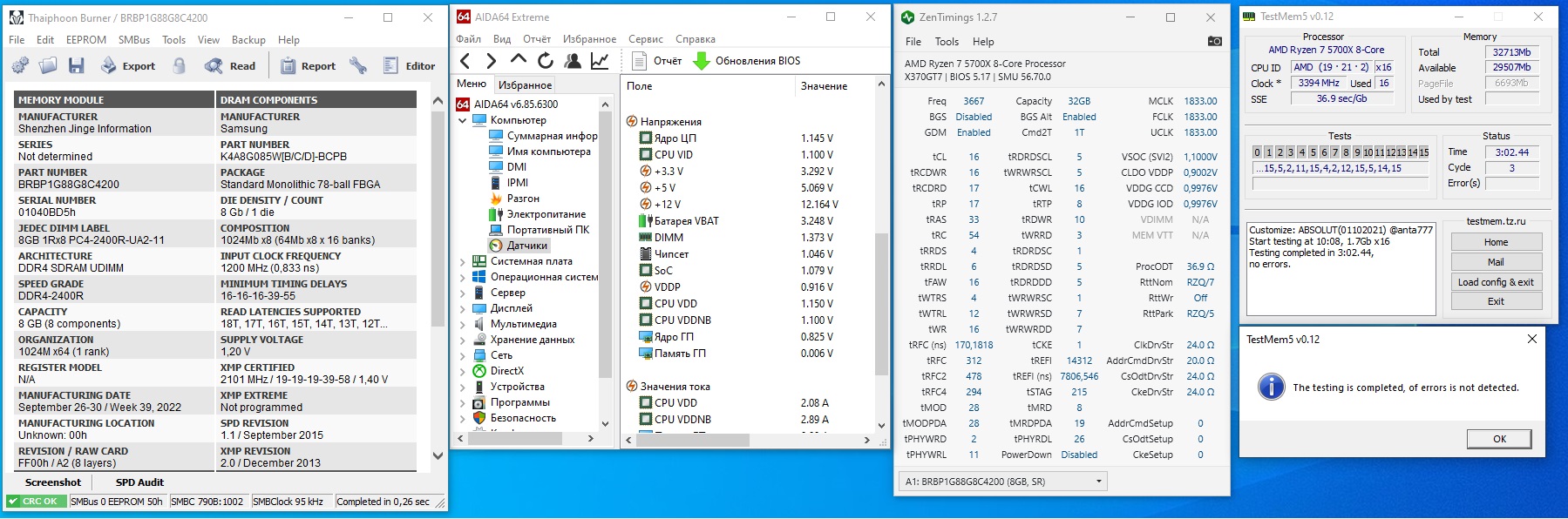

Ребят, сменил 3600 на 5800x можно ли для старта настройки памяти использовать имеющийся конфиг или есть подводные камни?
3800BDie
3800_2.png [ 1.21 МБ | Просмотров: 1084 ]
AMD Ryzen 7 9800X3D
MAG X870 TOMAHAWK WIFI
KingBank 6800MHz DDR5 SharpBlade 2x24 ГБ (M-die)
ASUS GeForce RTX 3080 TUF Gaming OC
Super Flower Leadex SE 850W
Регистрация: 29.04.2017
Remarc писал(а):
trfc кривой либо в авто стоит поставь 350 trtp 8 trp17 tras 33 trc 54 procodt 32-36
Буду снижать, ставил больше что бы быть уверенным что не в нем проблема.

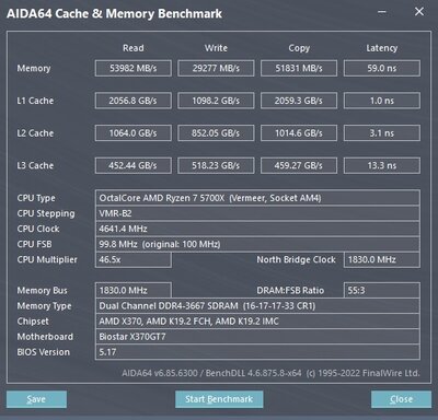

123.jpg [ 388.59 КБ | Просмотров: 1083 ]
cachemem1.jpg [ 83.95 КБ | Просмотров: 1083 ]

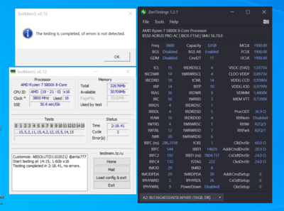

Прошел абсолют, помог procodt 36.9. Сначала запустил на 56, но вернувшись через 20 минут увидел выключенный комп :shock: .
В какую сторону двигаться дальше? Снижать trfc понятно, что то реально по первичками сделать? cl14 стартует только на 3200, хотя с текущими настройками сопротивления не пробовал. Комп сначала вообще с 4мя планками не стартовал) Напряжение выше 1.4v не желательно, не хватает обдува планкам по середине, в тесте греются прилично. Крайне сложно разобраться когда нет инфы по мат.плате, куча настроек для памяти которые нигде ранее не видел+ не смог найти tREFI, похоже его нет в ней)
Большое спасибо за советы Remarc и Usr721.

1eekay хорошая настройка, все поедет, сначала напряжения и IF протестируй, не поднимая частоту памяти, потом уже её крути.

Aerlis tREFI ни у кого нет и не нужно.
Доска у вас, да, не попсовая, не понятно, насколько и в чем бажная (для Биостаров это привычно).
Двигаться в сторону 3733-3800, смотря сколько КП без ошибок WHEA сможет.
3733 стартует, но тестить не стал. 3800 плата в ауте, только ресет cmos. Хочу пока остановиться на этом, но поправить тайминги. Меня чет смущает медленная запись в память и l1 кэш или это норма для райзена?
Через пару недель будет свободное время, попробую больше частоту.
С этой баженой платой я в 17 году на хуникс afr(купленными по ошибке)) спокойно запускался на 3200, пока народ бегал и искал b-die) Но сейчас конечно она доставляет боль, хотя не так много плат того времени живут по сей день с новыми цп)

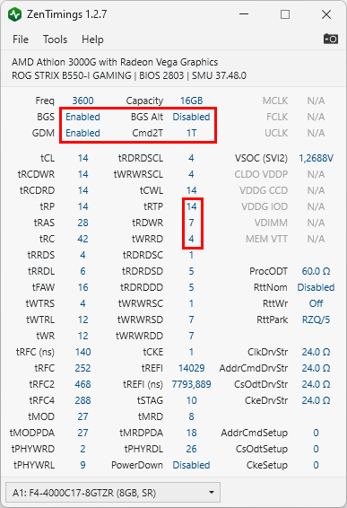

Здравствуйте господа, может кто подскажет по поводу настройки памяти под APU, собственно интересует вопрос относительно BGS и BGS alt их плата сама так в авто ставит нужно ли что то менять и таймингов RTP, RDWR, WRRD, при любом их значении в ручную просто нет старта. Есть какие то особенности или это процессор такой ?
2022-12-21_173057.png [ 28.06 КБ | Просмотров: 997 ]

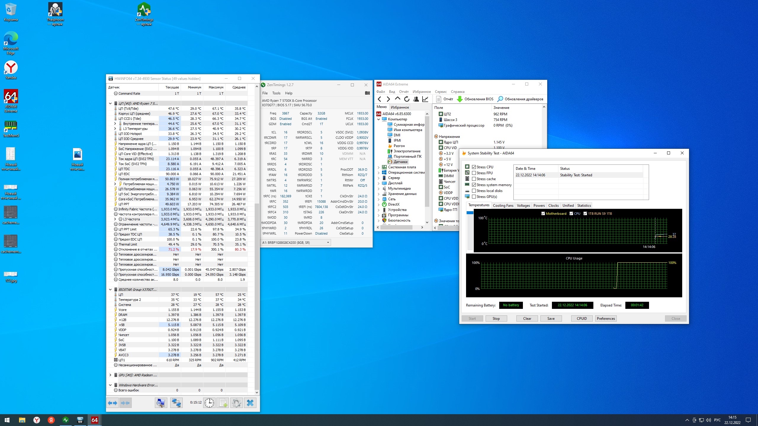

Регистрация: 04.01.2011
rvspost писал(а):
Там нет напряжений на SoC и контроллерах, какие сопротивления, как м.п. применяет выставленные тайминги и т.д. Нужен скрин, чтобы увидеть в чем возможна проблема.
https://ibb.co/TW3CDtX
вижу vsoc мало, но по нормальному оно у меня не задаётся, копаю, может вы ещё что-то скажете
UPD поменял vsoc vid с 48 на 45, стало 1.125, вроде норм, пойду попробуй 3266мгц
UPD2 mem3800 система стартанула. но винда не загрузилась. 3733 винда загрузилась.
fclk1900 система не стартанула, 1866 винда загрузилась
UPD3 вернул GDM и тайминги как было, uclk=fclk, вроде работает. ну и хрен с ними этими 66мгц(для x3d), если стабильно будет. Если не стабильно буду дальше ковырять.
Это не нужно.
Режим GDM (обведено у вас) можно отключить посредством выставления вручную CR1, если скучно. Это усложняет и растягивает процесс разгона, а выхлоп при этом небольшой.
Добавлено спустя 2 минуты 14 секунд:
При RTP 6, RDWR 9, WRRD 1 то есть не стартует? Какое напряжение и CLDO?
Напряжение SoC высокое, такое здесь нужно только при хорошо разогнанной встройке.

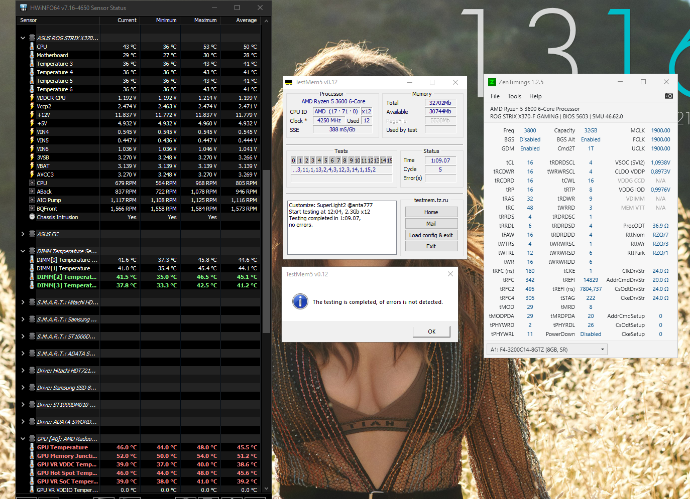

Регистрация: 24.10.2017

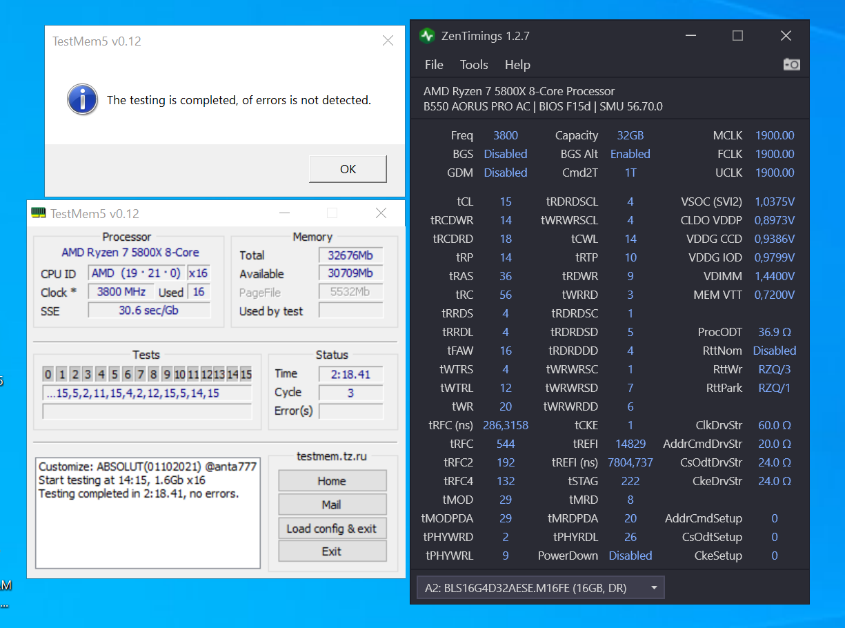

tRFC еще откалибровал
Вот что получилось пока полностью стабильное на гдм офф (активное охлаждение присутсвует, присобачил маленький вентилятор специально)
Annotation 2022-12-22 164308.png [ 226.79 КБ | Просмотров: 682 ]
Вопросы:
1) Нужно ли выстраивать по формуле tRC tRAS tRP? или оставлять как есть?
2) Если выстраивать, уже тестировал tRC - 54 не работает, валит ошибки, на 55 есть 1-2 ошибки тоже за прогоны, оставил 56 как стабильное значение - получается я должен скакать от него?
И сделать например 56 38 18? или 56 40 16? каким образом это понять?))
Сейчас попробую опять tWR tRTP пожать
Ryzen 7 5800x3d, Gigabyte b550 pro ac, 2x16 gb G.Skill Ripjaws b-die CL15 3800 gdm off, 6950xt
