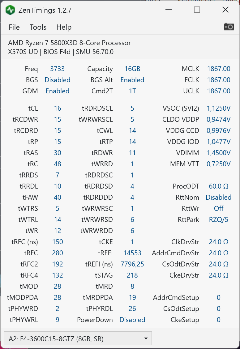

Друзья, дайте совет. Не идет память выше 3600мгц ни в какую. Какое бы напряжение не поставил на памяти - все равно не идет, видимо дело в чем то еще.
Посоветуйте, что можно попробовать? Заранее спасибо.
ZenTimings
mem3.png [ 151.12 КБ | Просмотров: 497 ]

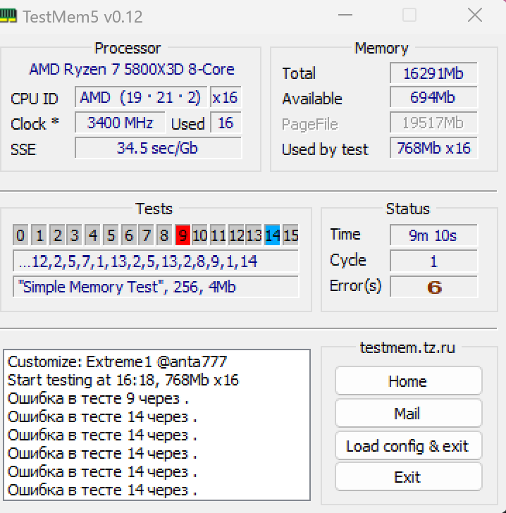

Что значит не идет: не загружается, ошибки в тм5, синие экраны? И идет ли вообще IF выше? Вот в чем вопрос. Обычно за 1 шаг до предела появляются ошибки WHEA в HWINFO - проверить можно быстрым прогоном Linx: https://forums.overclockers.ru/download/file.php?id=260580
Приветствую. Сыпит ошибки в ТМ5 (anta777). Как то в ТМ5 можно подробно посмотреть что за ошибка? В логе ничего не вижу. От FLCK 1900 вообще не стартует.
tm1.png [ 37.25 КБ | Просмотров: 485 ]

Proms GDM=ON! Для кого пишу в ветке, непонятно... У меня X3D и на 4200 едет отлично, толку почти ноль правда)

Спасибо. Почему то после включения GDM даже на стабильном конфиге на 3600 перестает пк стартовать..
Эти многочисленные ошибки бывают из-за пережатых первичек, часто RCDRD.
Пробуйте 16 или, наоборот 14, но с повышенным напряжением.

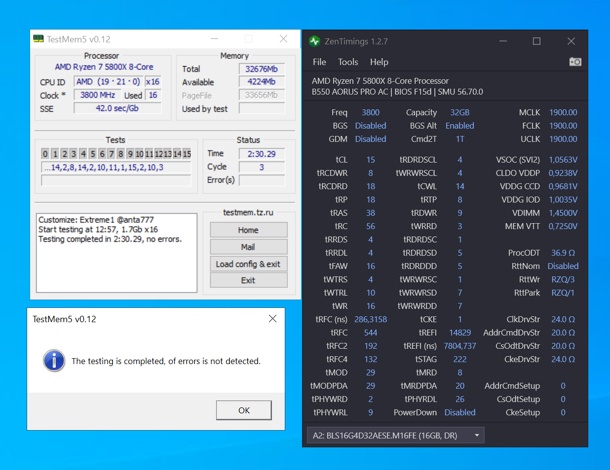

Скрин ЗенТаймингс показывайте, что вы там накрутили, что бы не играть в угадайку.
Здравствуйте. Скрин я прикладывал чуть выше. С телефона не могу сейчас продублировать, посмотрите пожалуйста чуть выше на пару сообщений )
p.s сейчас тестирую на 3733 15-15-15-30, удалось завести с GDM ON, правда вторички не все прописал. Пока ошибок нет, видимо и правда дело было в этом..
Сейчас картина такая. Вроде все стабильно. Даже не знаю стоит ли лезть и еще что то настраивать.. Посоветуйте пожалуйста что можно подправить.
mem4.png [ 141.84 КБ | Просмотров: 454 ]
5800X3D, RTX 4090 OmniBlack @2910мгц, ADATA XPG GAMMIX D20 2x16gb @3733, GigaByte X570S UD, СВО
"Вроде" не должно быть, первичные 16-16-16-16-32-48, фулл тест пройди и скинь скрин, потом уже вторичные. VDIMM 1.4 VSOC 1.1.

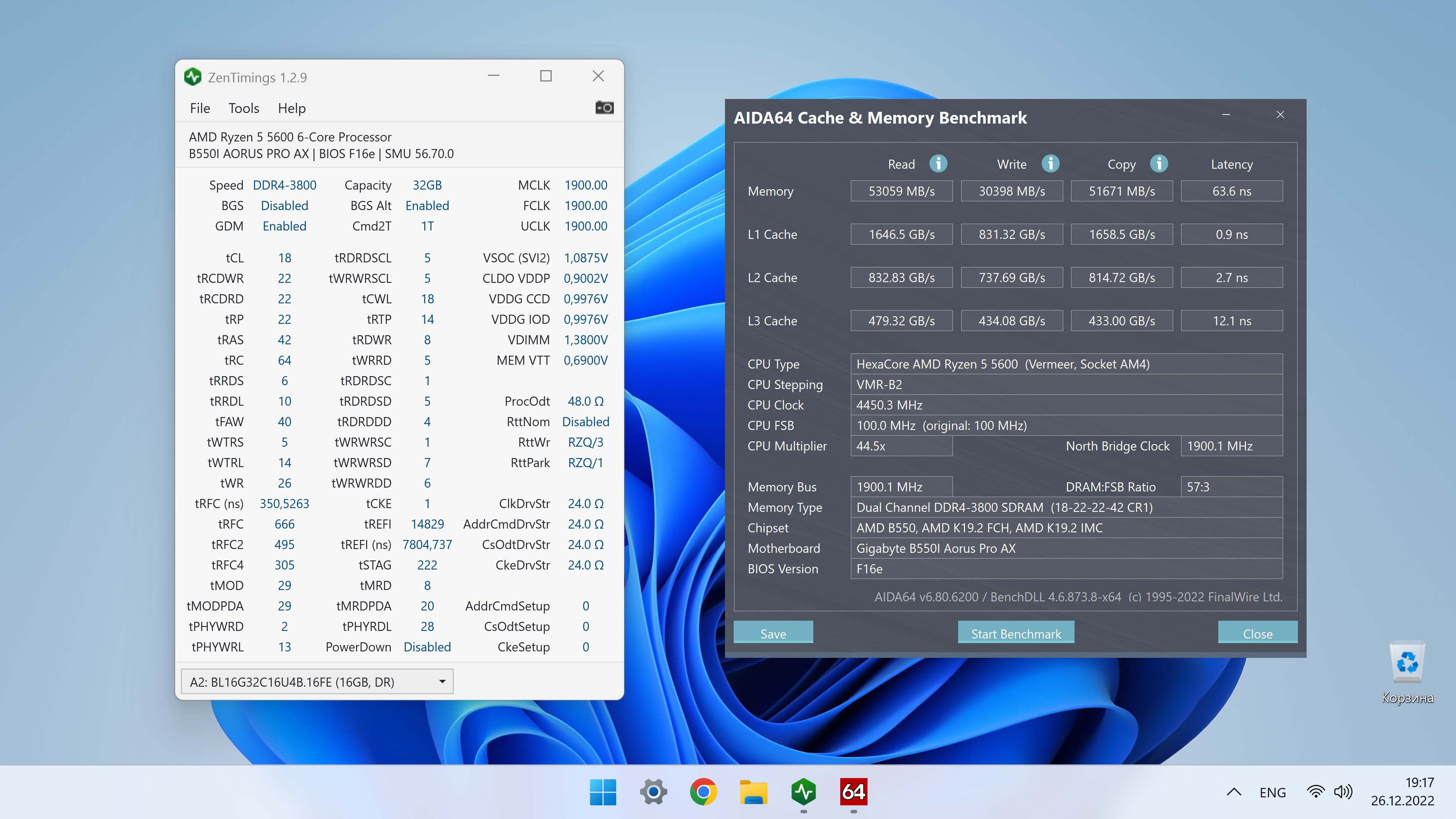

Всем привет! На 3800 - все стабильно, но не знаю, насколько адекватные тайминги выставил. В калькуляторе ковырялся - там только ZEN 2. BL16G32C16U4B.16FE (Dual Rank, Micron E-Die). Стоит ли дальше что-то крутить или все хорошо? Смущает TRFC 666. Мать mini-itx, чувствую, что можно лучше. DRAM Voltage 1.38. Благодарю!
Zen Timings + Aida 64
Zen Timings + Aida 64.png [ 2.81 МБ | Просмотров: 628 ]
