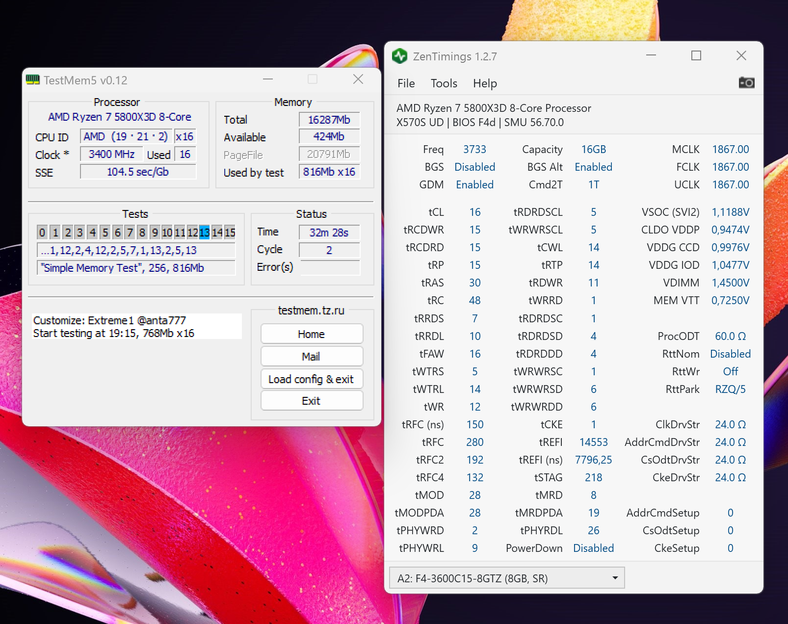

The KMS писал(а):
"Вроде" не должно быть, первичные 16-16-16-16-32-48, фулл тест пройди и скинь скрин, потом уже вторичные. VDIMM 1.4 VSOC 1.1.
Ну вот такая картина на данный момент
tm1.png [ 1.08 МБ | Просмотров: 585 ]
5800X3D, RTX 4090 OmniBlack @2910мгц, ADATA XPG GAMMIX D20 2x16gb @3733, GigaByte X570S UD, СВО
Я пост с таймингами и напряжениями, невидимым текстом написал?)
Твоя настройка
✪ R9 5950x ✪ Asus Crosshair VII ✪ G.Skill Trident Z Neo [F4-3600C14D-16GTZNA] x2 ✪ RX 6900XT Formula ✪ Super Flower SF-750F14MP
Мне нужно выставить 16-16-16-32, tRFC на авто (600+) и так далее, хоть у меня "едет" и на более выгодных настройках, только потому что у тебя так? Уж очень странные советы.. Память скинул до 1.42, едет так же отлично.

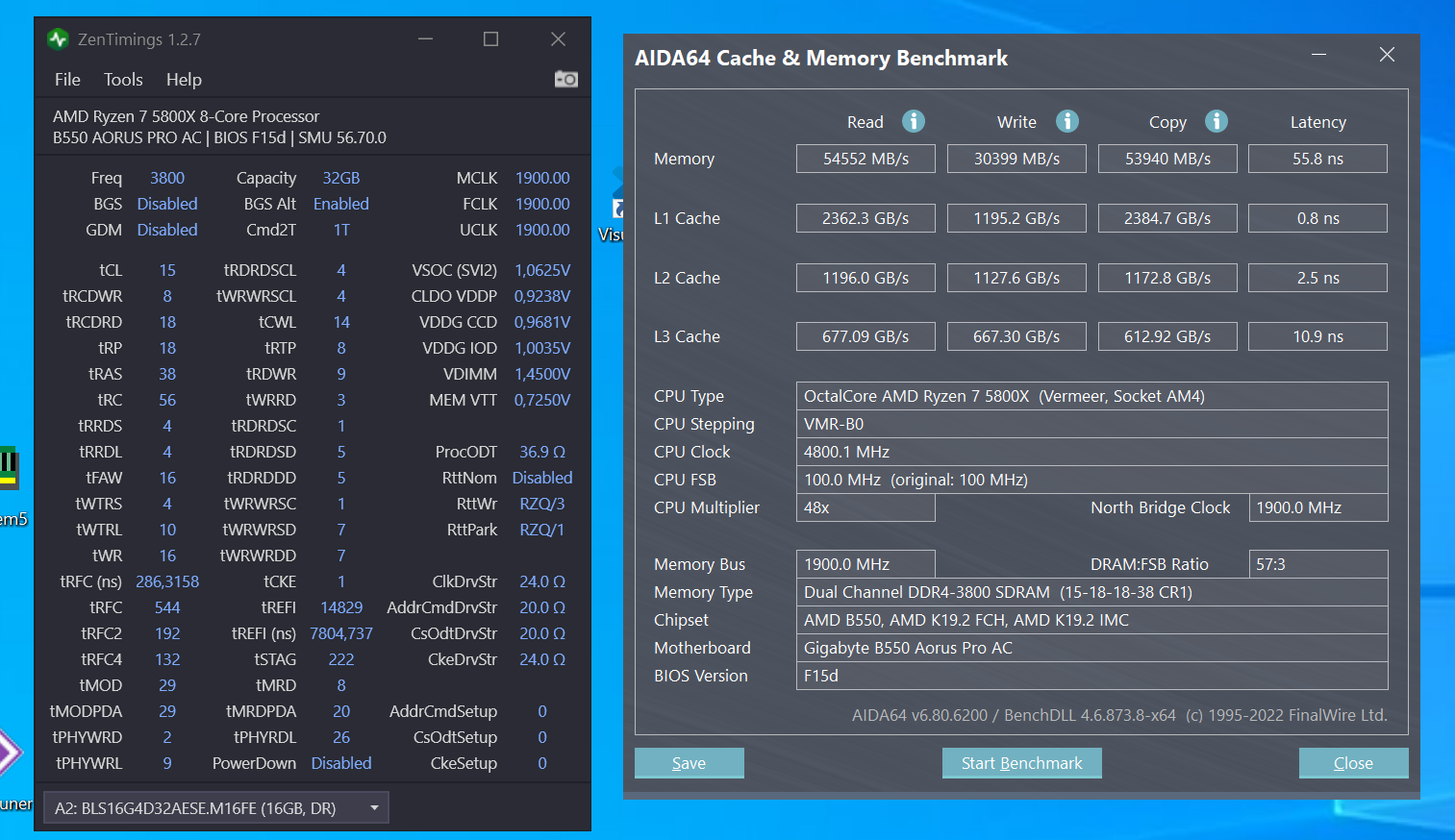

playa_david писал(а):
Всем привет! На 3800 - все стабильно, но не знаю, насколько адекватные тайминги выставил. В калькуляторе ковырялся - там только ZEN 2. BL16G32C16U4B.16FE (Dual Rank, Micron E-Die). Стоит ли дальше что-то крутить или все хорошо? Смущает TRFC 666. Мать mini-itx, чувствую, что можно лучше. DRAM Voltage 1.38. Благодарю!
сделай 16-20-20-36-60 trtp 8 twr 16 trdrd/wrwr scl 4 trdds 6 trrdl 8 tfaw 24 trfc 550-580
AM5 R7 7700=6050Mhz air WR
Регистрация: 08.12.2017
Короче, с 16 первым таймингом на 3800 и даже 1.4 вольтажом - даже до ОС не доходит, сразу в синьку. с 18-20-20 - ошибки в ТестМем5 появляются. Засим буду считать разгон успешным, а планки - раскрывшими потенциал)) 63 задержка - вроде очень даже неплохо, плюс учитывая, что это дуал ранк - упора в память явно не будет.
Annotation 2022-12-27 170500.png [ 436.82 КБ | Просмотров: 325 ]
Повышение вольтажей, ничего не позволяет дальше уменьшить (возможно какие то настройки STR или Setup помогут, но я не знаю как они точно влияют и нигде досконально не написано =), либо не нашел, а тыкать как попало ну и так тонна времени ушла) (tWR, tRTP, tWTRL) :-( wtrl = trtp у меня будет работать только если выставлю 10, и соотвественно твр 20
Поправил первички по формулам
Ryzen 7 5800x3d, Gigabyte b550 pro ac, 2x16 gb G.Skill Ripjaws b-die CL15 3800 gdm off, 6950xt
Последний раз редактировалось craghorn 27.12.2022 17:08, всего редактировалось 2 раз(а).

craghorn писал(а):
абсолютно стабильно во всех тестах.
И Икстирим, и Асбсолют проходит (просто любопытство, не обязательно так загоняться).
WHEA под стресс-нагрузкой проца нету?
craghorn писал(а):
У меня вот точно все кривое =)
tRP 18, tRAS 38 и отлично, как по мне))
Добавлено спустя 1 минуту 10 секунд:
В режиме GDM-OFF+CR1, особенно на пределе возможностей чипов, быстро никогда не бывает :-P
8700g, lf ii 240, b650e-snow, micron 2x16, rm550x, define mini c
Регистрация: 24.10.2017
Да, оба теста проходятся, причем по нескольку раз подряд :beer:
Правда чтобы избежать проблем, я повесил охлаждение 80 мм, насколько понял его можно снять теперь, тк в реальных задачах никогда такой нагрузки не будет
Да, я именно так и ставил до этого =) это ведь правильно по формулам, а типа то что я сделал 14 36, оно получается ничего не дает? То есть число низкое, а толку 0 в реальности?
Ну и вот эта связь wtrl rtp twr тоже покоя не дает, может она тоже работает правильно, вот по формуле и все тут? Т.е я ставлю 16 8 10, и получается что 0 эффективности, типа надо чтобы тянуло 16 8 8, либо тогда уже ставить 20 10 10?
